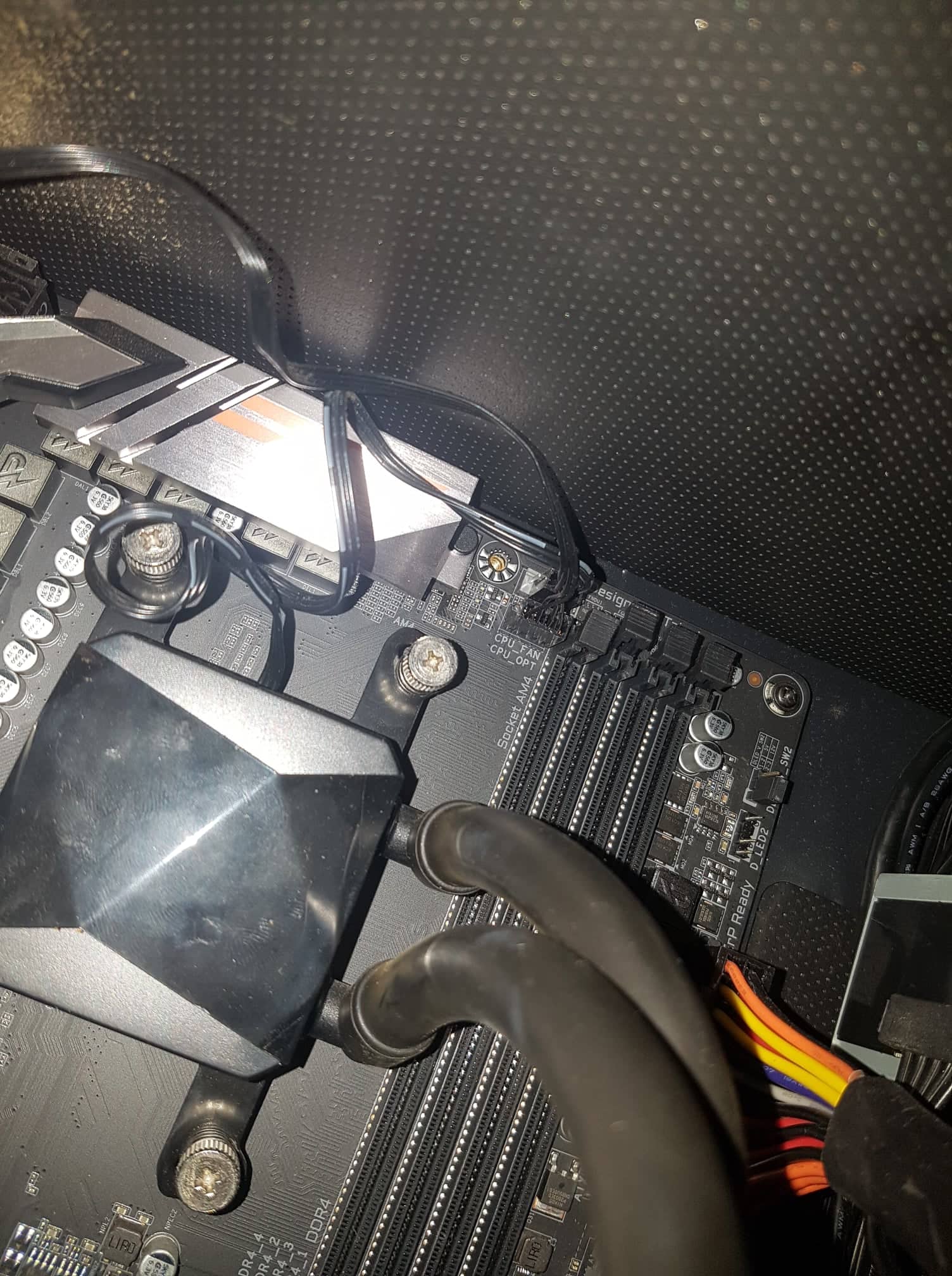

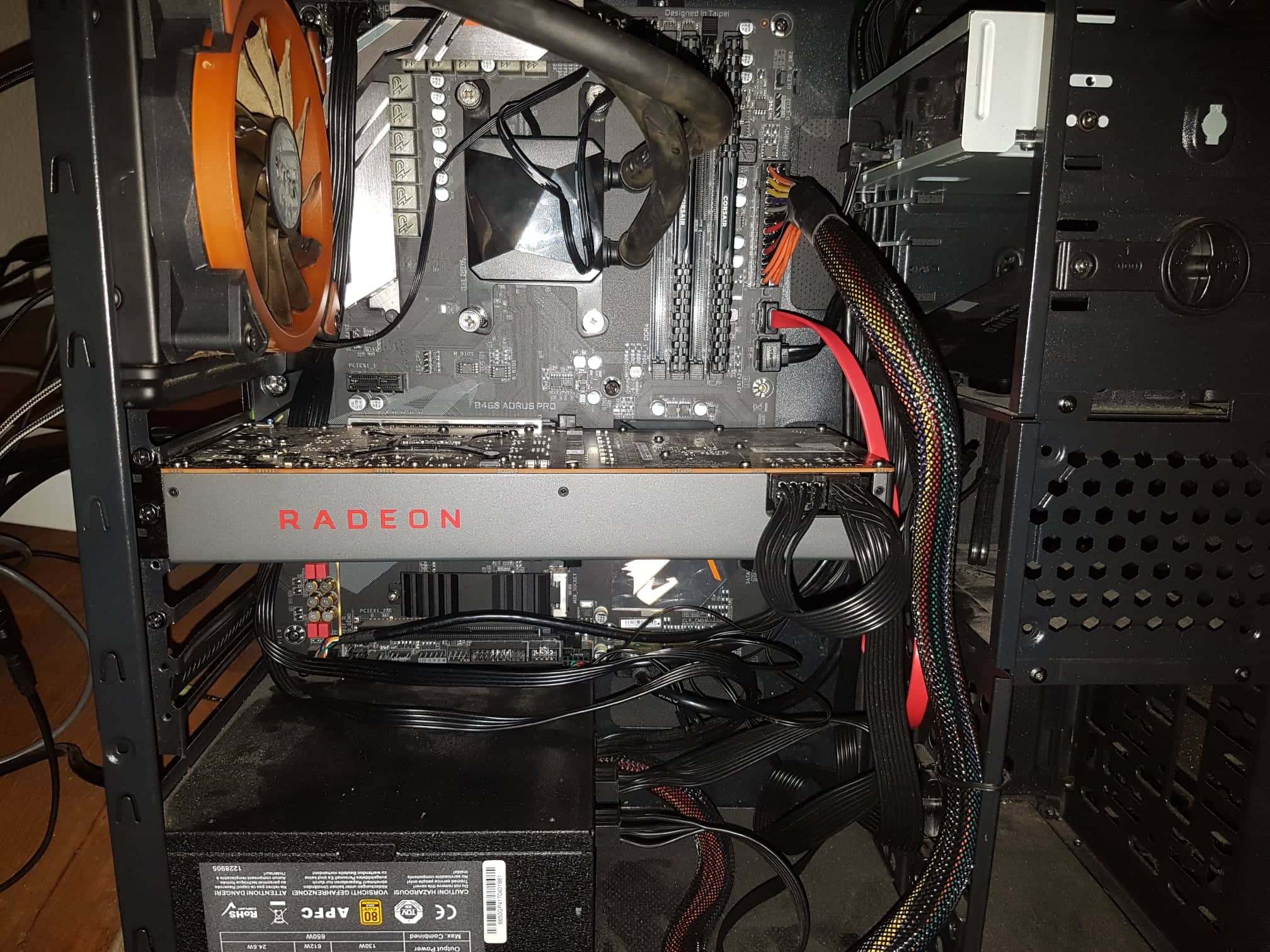

und zwar habe ich ein folgendes problem. Nachdem ich mein Mainboard ausgetauscht habe, lief mein kühler nicht mehr dachte ich mir vllt falsch eingesteckt alles noch mal geprüft und sehe läuft immer noch nichts.Dann dachte ich mir vllt Lüfter gesprengt orginal verpackte AMD kühler genommen eingesteckt funkt auch nicht. Danach dachte ich mir vllt liegts an dem Mainboard alles ausgewechselt altes wieder drauf und da läuft auch gar nichts mehr ich bin mit mein laiten am ende und bitte euch hier um hilfe meine letzte befürchtung wäre Netzteil aber dann sollte ja gar nichts mehr laufen kann ja net sein das ausgerechnet alles strom kriegt und nur die lüfter nicht bios mal umgeschaut da gibs auch nichts was ich wirklich gefunden habe.
PS: Pc startet aber der Lüfter läuft einfach nicht mit !!
Folgendes wurde gemacht:
1.Verschiedene Mainboards versucht. / Aorus b450 Pro (altes) und neues Aorus b450 Elite
2.mit anderen lüfter versucht / Orginal ist Wasserkühlung was einwandfrei lief / getestet noch mit AMD kühler
3.kabeln verschieden probiert / denke da kann man nicht viel falsch machen / CPU FAN und SYS FAN 1 eingesteckt nichts läuft
4.System neu aufgezoggen / unnötig aber trotzdem gemacht !

Du wirst ja noch mehr Lüfter im Gehäuse haben. Und die laufen ja, richtig? Dann schließe diesen Lüfter an einen anderen Anschluß. Läuft er da, ist das Problem der Steckplatz(defekt) und/oder Softwareseitig.
Läuft er woanders wo Lüfter funktionieren nicht, ist der Lüfter hinüber.

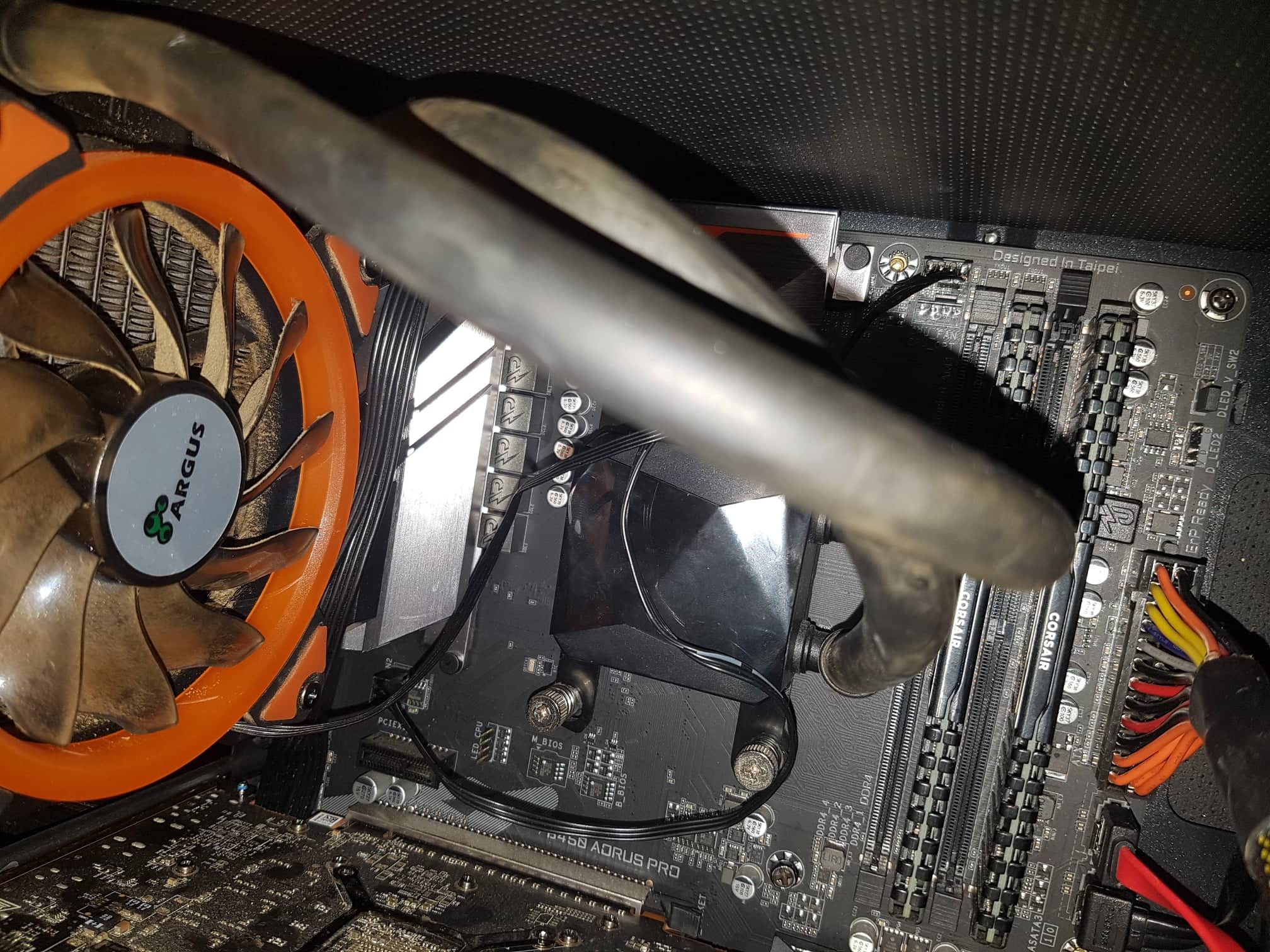

Hast du denn meine beschreibung gelesen habe 2 verschiedene kühler probiert beides laufen nicht auf beiden mainboards sowie beim alten und beim neuen auch und nein ich habe nur 1 wasserkühlung.
Da sind auch keine losen kabeln mehr wo ich mir denke vllt was vergessen aber ist alles dranne kann das problem denn das netzteil verursachen mein pc läuft ja gerade nur ohne kühler auf 60-70 C auf Desktop

was ist im 1. Beitag auf dem Foto_2 = "CPU_FAN Opt" ? oder ein anderes Mainboard ?
Evtl. SYS_FAN3_PUMP nutzen >> unten Mitte links

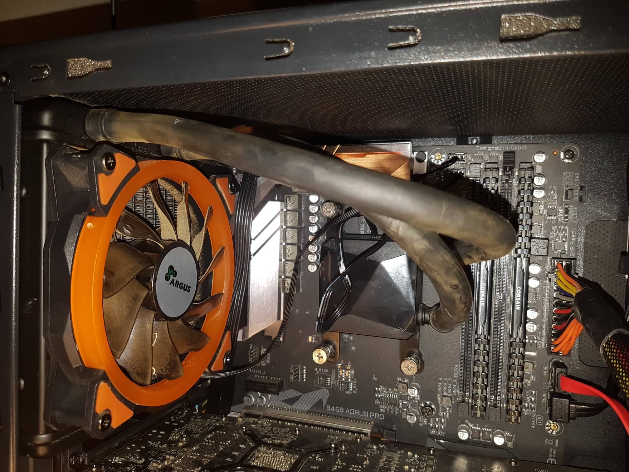

Also habe mein neues wieder ausgebaut willst wieder zurück schicken weil ich dachte oder denke das es am mainboard lieg lag aber es ist anscheined nicht der fall nun habe ich mein altes drann aktuelle foto ist dabei also im aktuellen bild hier ist oben recht wo der kühler stecker drine is das CPU FAN und und links wo das wasserkühung läuft ist auf SYS FAN2 ich höre auch das das Wasser laufen aber nur der Lüfter dreht sich nicht mit !
was ich vielleicht noch dazu hinzufügen muss ich habe denn lüfter etwas am sauger dran gehalten leichteste saugpower und das ventilator dabei festgehalten natürlich nur dachte ich vllt wäre es dadurch beschädigt aber es ist nicht der fall weil sonst würde ja mein amd kühler laufen der läuft aber auch net bei beiden mainboards der is noch frisch ausm verpackung !

Ich habe schon gelesen. Ich habe aber nirgends gelesen, dass du die Lüfter auch an einem anderen Anschluss versucht hast. Case_Fan XY z.b.
Ob dieser Lüfter oder sonst einfach nur den AMD Lüfter ist erst mal egal. Geht darum zu testen ob der Lüfter selbst auch wirklich funktioniert.
P.S.: Du benutzt sonst gar keine Gehäuselüfter? Naja, so lange funktioniert. 🤷‍♂️
@Hanne: Adlerauge. 🧐
Ein BIOS_RESET könne die Standardeinstellung herstellen - bei beiden MBs ist die CPU_/SYS-Steuerung anders einstellbar - standardmäßig eingestellt -
das auf dem Foto eingesetzte MB ist zumindest bei einem Schraubenloch nicht mit dem Abstandshalter stimmig -
so könnte ein Kurzschluss vorliegen an dieser Stelle - Post #1 - Foto1 -

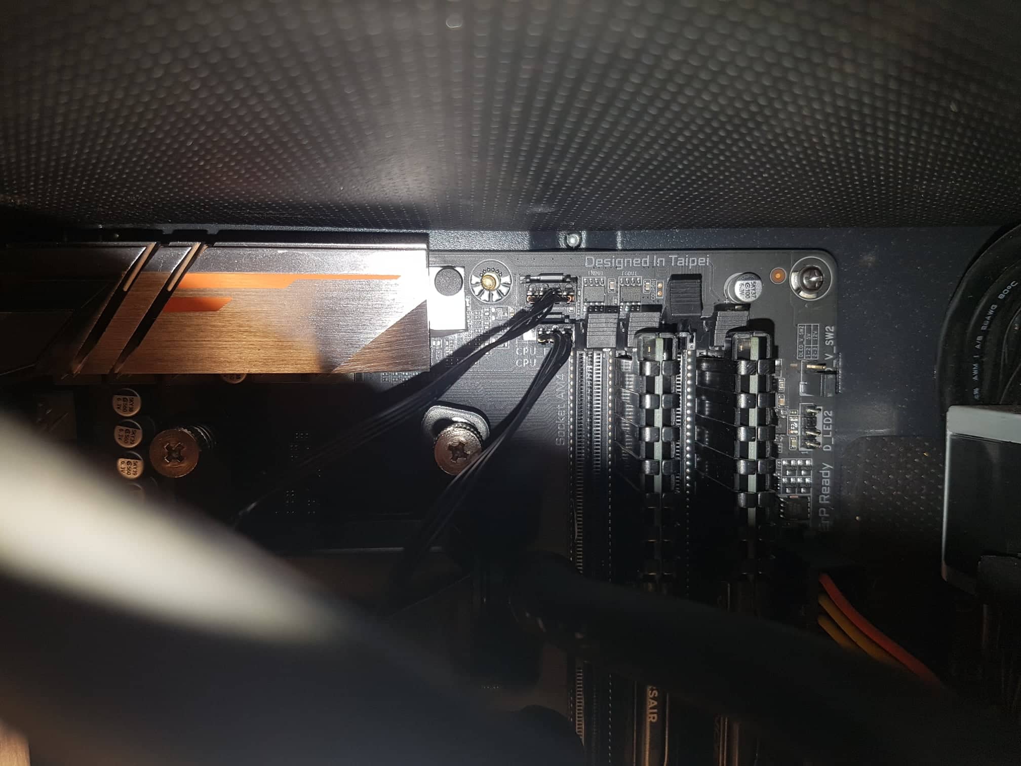

so nach langem hin und her probieren habe ich wieder alles mal hingelegt und alles wieder eingebaut Neue Mainboard und denn Standard Amd Kühler jetzt läuft alles einwandfrei kühler wahrscheinlich kaputt gegangen meine frage nun beim wasser kühler das wasser läuft etc könnte ich evntl nur denn lüfter tauschen für 20 euro ? 150 mm einfach ersetzen würde das gehn oder geht das random so einfach nicht !
Klar geht das, außer du hast einen der wenigen Wegwerfkühler die nen Speziallüfter drauf haben.
Die Pumpe läuft korrekt ?
Lüfter gehen eigentlich mit "Vorwarnung" (Geräusche) kaputt -
Lüfter wechseln - beim Hersteller würde ich es versuchen - allein wegen der Maße der Lüfter -
auf jeden Fall das Mainboard richtig befestigen !!
also ja die pumpe läuft korrekt ich habe nur denn lüfter abgenommen 150mm normaler luftfilter 18 euro denke ist gemacht werde dann mal in zukunft dazu kaufen und schauen also bei mir ist es wohl beim reinigen kaputt gegangen trotz vorsicht naja jetzt läuft alles wieder zum glück ich bedanke mich für eure aktive hilfe ^^
