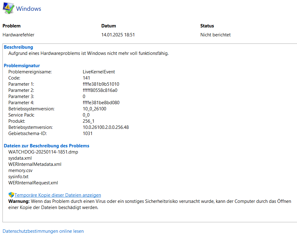

Hier ich habe mal ein Screenshot von der Zuverlässigkeitsanzeige herausgesucht. Kann man daraus etwas schließen?
Wirst wohl die .dmp auswerten müssen...
Vorher vielleicht testweise von DDR3600 (OC) auf DDR3200 runter setzen...
