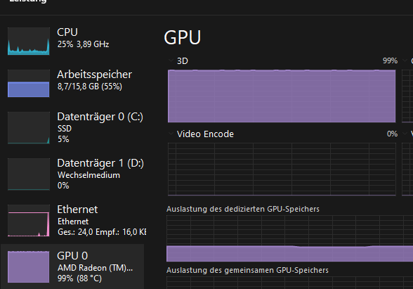

Kleine Ergänzung zu dem Text oben: Unter dem Taskmanager -> Leistung -> GPU // läuft meine Grafikkarte anscheinend gerade auf hochturen. Ich habe im Hintergrund World of Warships offen Meine AMD Radeon R9 390 ist zwar schon betagt, aber das diese so durchläuft wenn das Spiel minimiert ist (und dazu im Hauptmenü, nicht direkt Ingame,... ist das normal?
Wenn ich das Spiel schließe, reduziert sich die GPU auf 2%, aber es wird generell recht viel Abwärme produziert, die den Raum ganz schön heizen

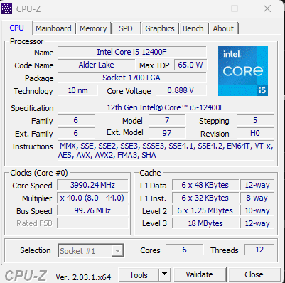

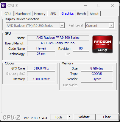

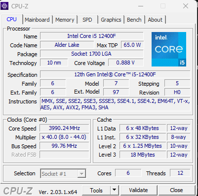

Meine Frage ziele eher darauf ab ob ihr eine manuelle Auflistung der Hardware haben möchtet, einen Ausschnitt von CPU-Z,... --> damit ihr nicht ständig nachfragen müsst, wollte ich euch das Leben einfacher machen.

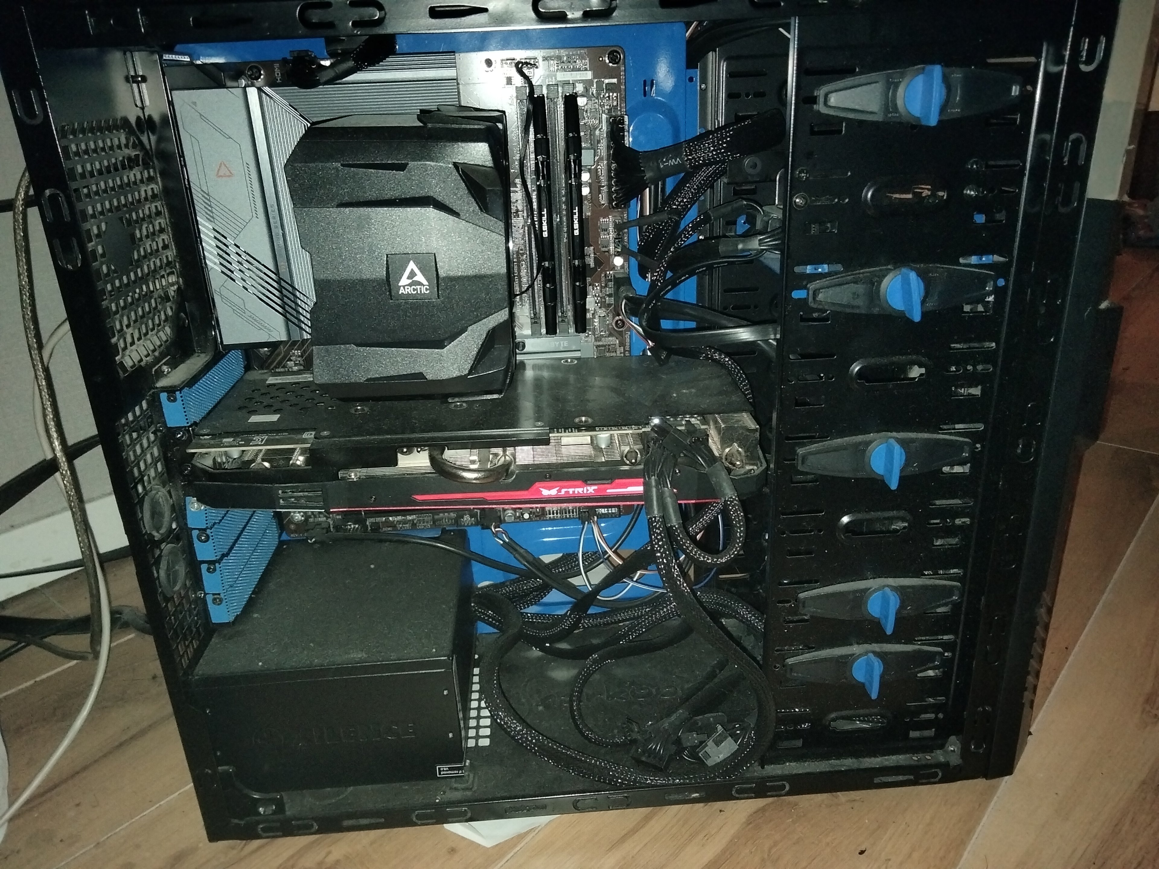

Ein Bild vom Gehäuse habe ich angefügt.
Auch die Daten von CPU-Z als TXT.
Wenn es etwas kompakter sein soll:
CPU: ein i5 12400F
GPU: AMD RAdeon R9 390
Die Lüfter sind Altbestandteile.
P.s.: Das Blatt Papier unter dem Netzteil ist nur temporär runtergerutscht weil ich den Rechner vorgezogen habe

Keine Abluft (oder?!) und die 390 ist auch nicht gerade mit schmalem Fuß unterwegs.
Klar dass das warm wird.
Reaktionen: Skudrinka
Crimson_Sabbath schrieb:
Zudem habe ich immer eine Seitenwand vom Gehäuse offen weil sich ansonsten die Hitze staut.
joa, kein wunder wenn ne 390 Strix heizt und kein hecklüfter verbaut ist.
Wie schon angesprochen hinten kein Lüfter. Auch wenn man die Front nicht direkt sieht, sieht mir die Front recht geschlossen aus. Ob und wenn ja wieviele Lüfter in der Front verbaut sind ist unbekannt ebenso, ob diese überhaupt funktionsfähig sind bzw. am Mainboard angeschlossen sind.
Teilweise ist die Staubschicht schon ziemlich dicht, da stellt sich die Frage wie die GPU lüfter und mögliche Gehäuse Lüfter aussehen. Zumal um Mainboard auszubauen, das meiste eh raus musste, da hätte man durchaus mal sauber machen können, wenn schon fast alles drausen ist.
Warum man einen CPU-Kühler mit Plastikkappe nehmen muss bei einem Rechner der definitiv nicht auf Optik ausgelegt aus -> k.A.
PS kein Mensch in einem PC-Forum wird sich eine txt-Datei von einem unbekannten Absender runterladen -> Screenshot bzw. Text einfügen
Reaktionen: TomH22 und coasterblog
Was mich nur wundert: Vor dem Ersetzen vom Mainboard und Co war alles kein Problem. Da war er zwar warm, aber nicht so extrem.
GPU-Lüfter sind i.O. Die hatte ich mal gereinigt. Den CPU-Lüfter hatte ich mal günstig geschossen. War kein Optik-Kauf.
Heißt: Einen Hecklüfter verbauen und das ganze sollte sich etwas entspannen?

Ich habe mal 2 Screenshots angehängt. Aber ich denke mal das Problem wird wohl in der GPU an sich liegen.

Naja jenachdem was du vorher hattest, kann der neue Prozessor mehr abwärme produzieren, dann würde sich auch mehr Hitze stauen bei schlechtem Aiflow.
Den Punkt mit den (möglichen) Frontlüftern hast in deiner Antwort offen gelassen: gibt es welche und wenn ja drehen die sich?
Hast du den Grund für die hohe Auslastung der Graka gefunden. Wenn die auf 99% ist, wird a. mehr Abwärme produziert wodurch auch andere Lüfter ggf. mehr arbeiten und b. sind natürlich dann die Lüster der Graka auf jeden Fall laut.
Reaktionen: coasterblog
Evtl. dein ganzes Kühlkonzept, besser sogar das Case an sich überdenken. Auch zu den Frontlüftern sagst du ja nichts.
