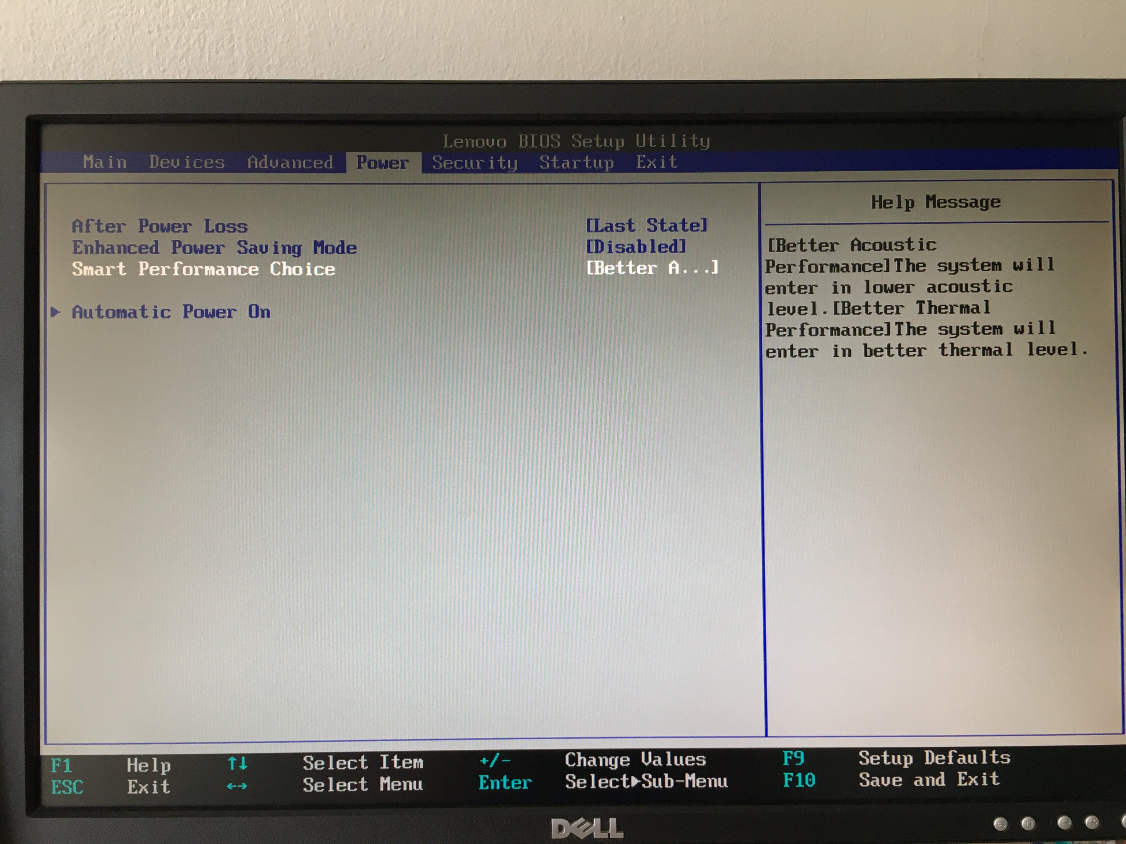

Alles was ich gefunden habe ist: „Enhanced Power Saving Mode“ und da kann ich dann auf „Disabled“ oder „Enabled“ schalte.
Hat aber auch nichts gebracht

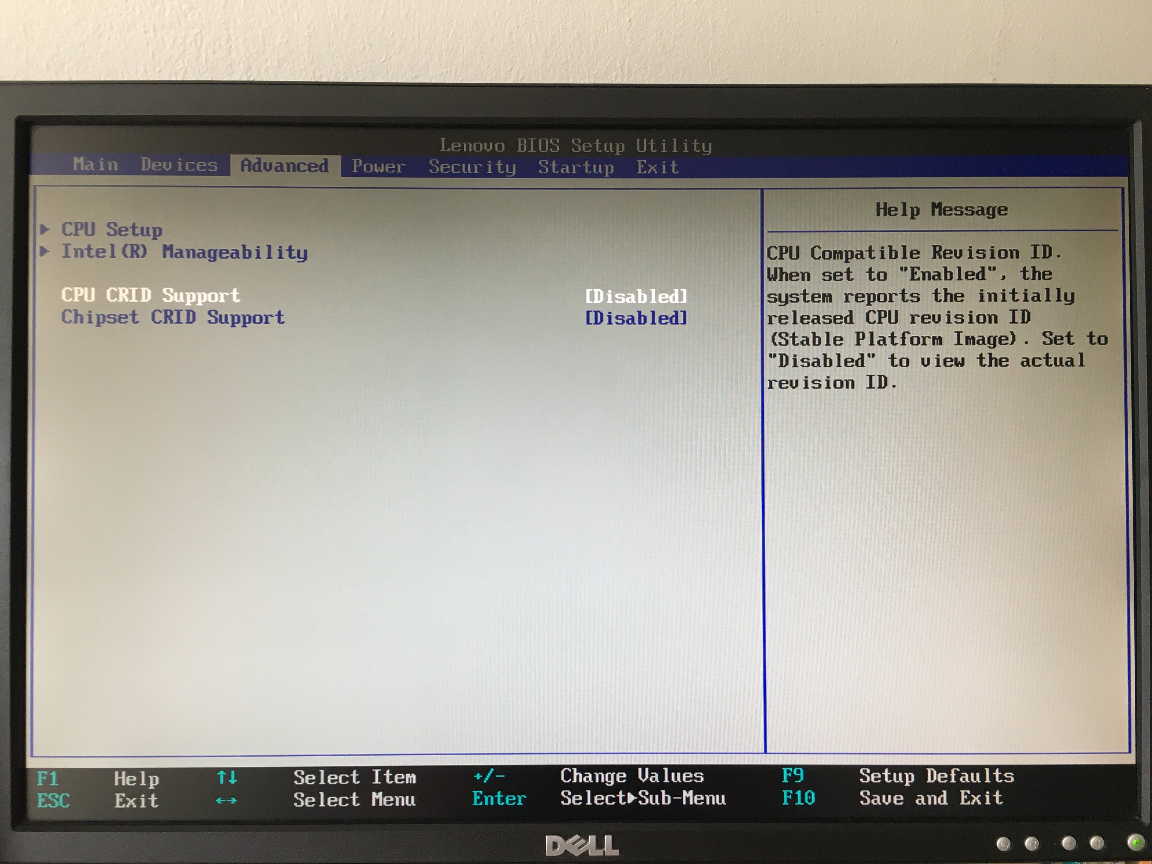

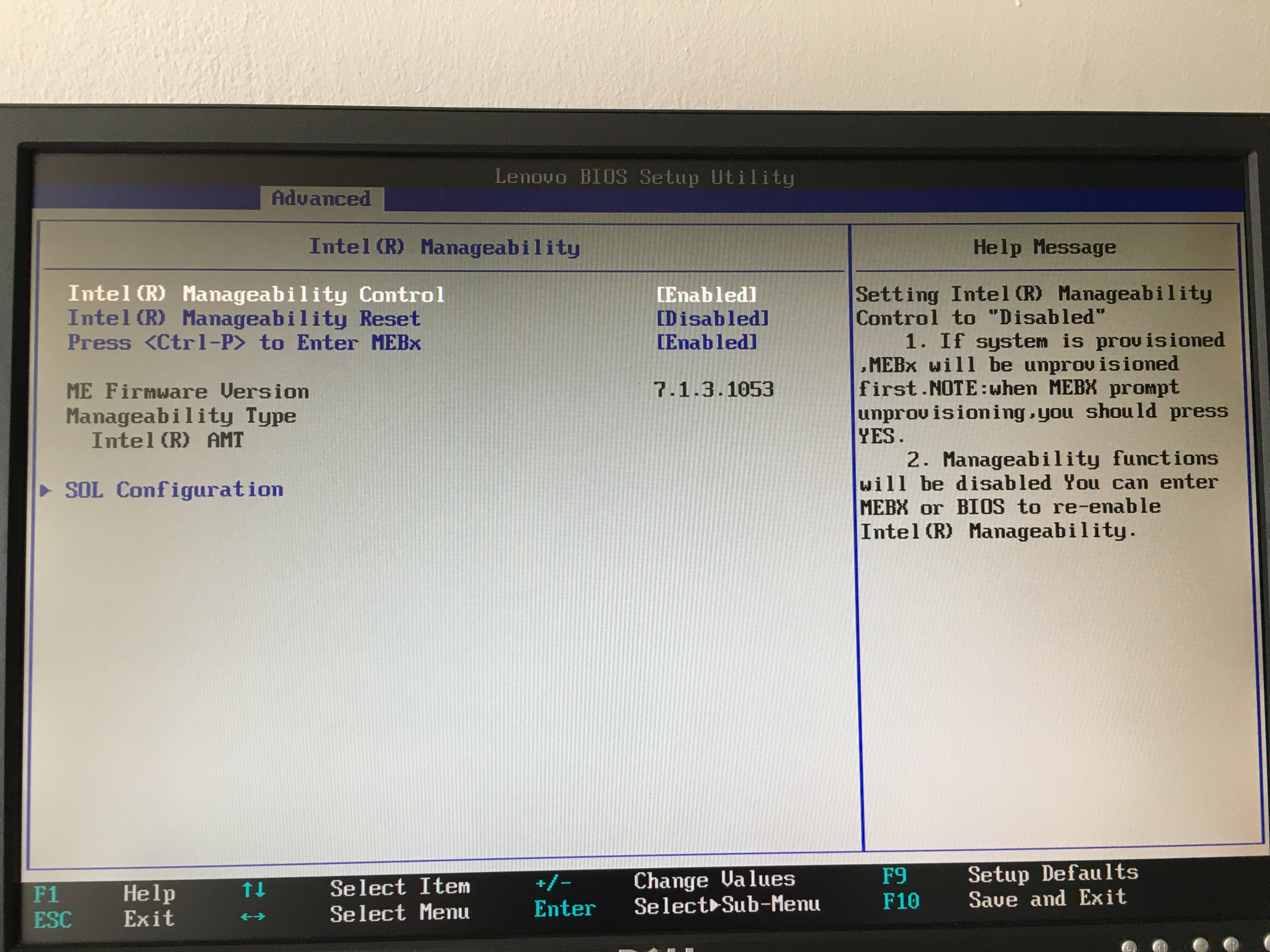

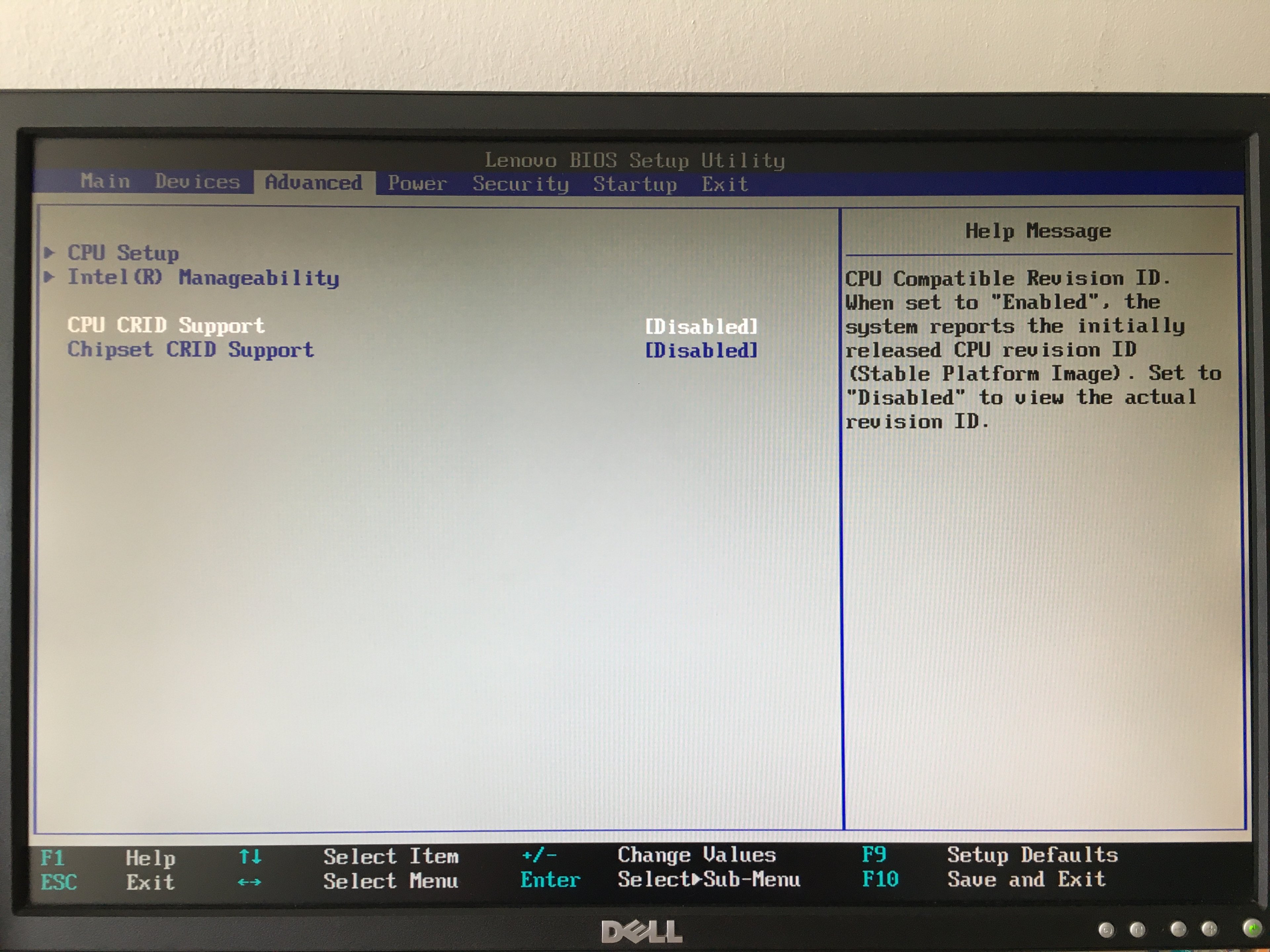

Also ich habe jetzt alle BIOS Einstellungen versucht wo ich dachte das sie einen unterschied machen könnten und habe auch den Lenovo-Support gefragt welche Einstellungen am BIOS das Problem beheben könnten, jedoch ohne Erfolg.

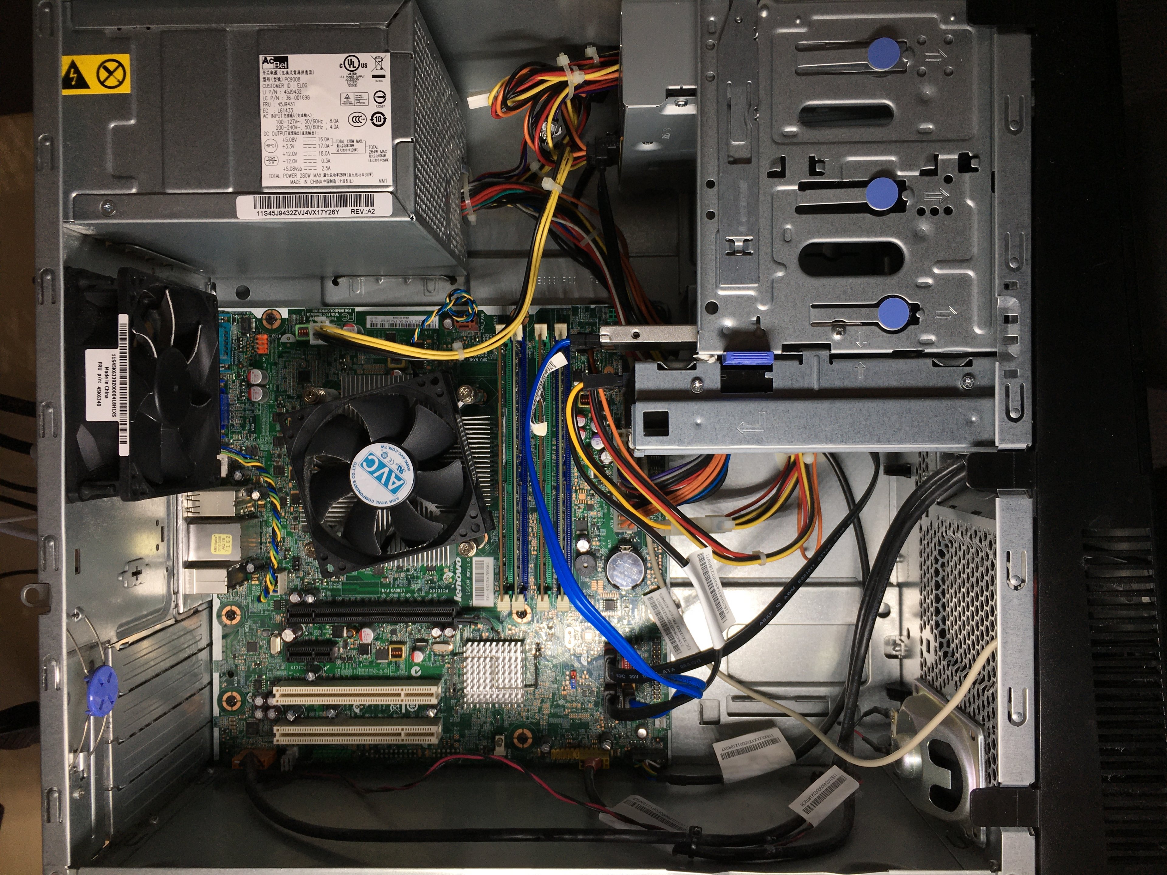

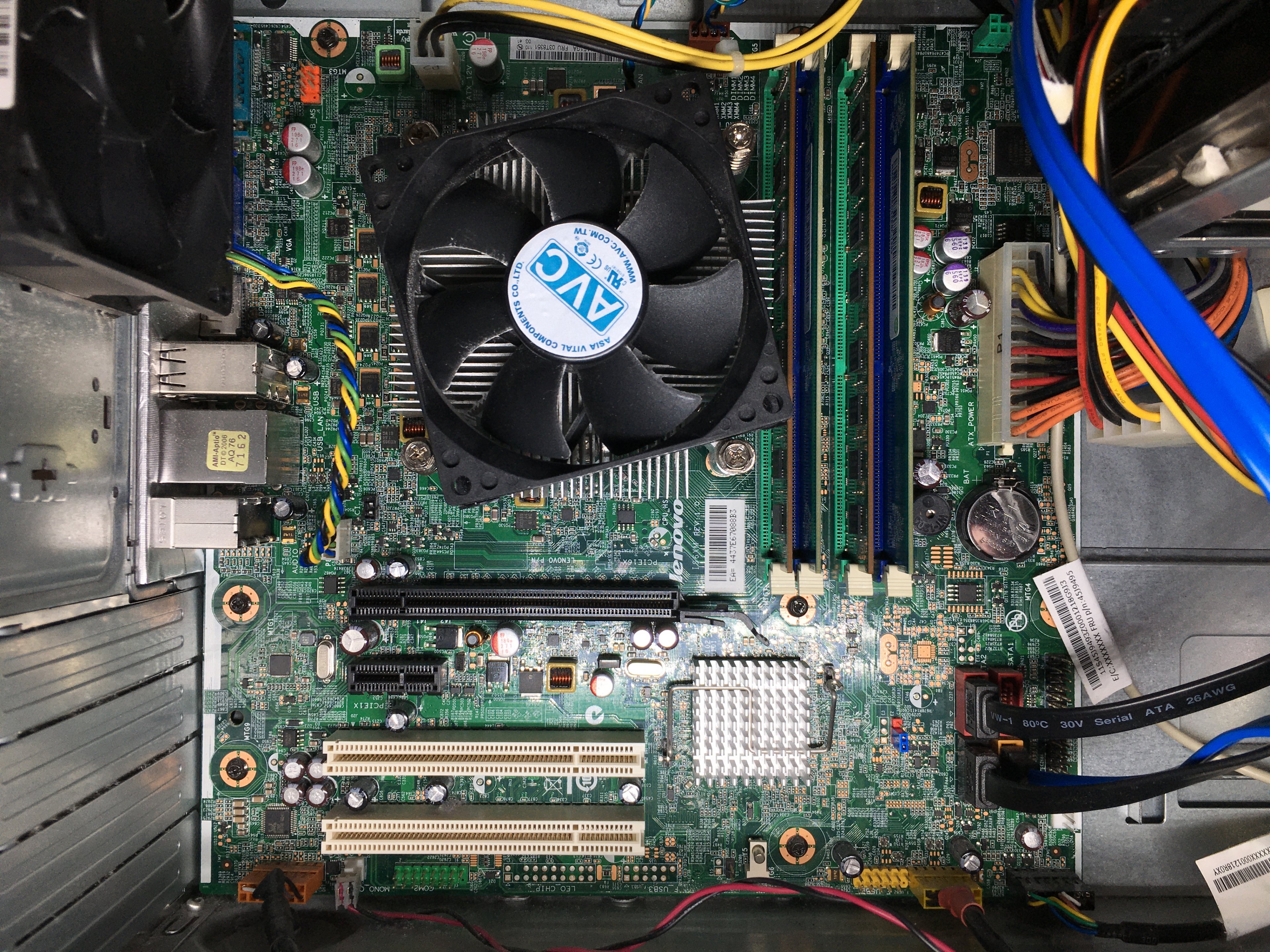

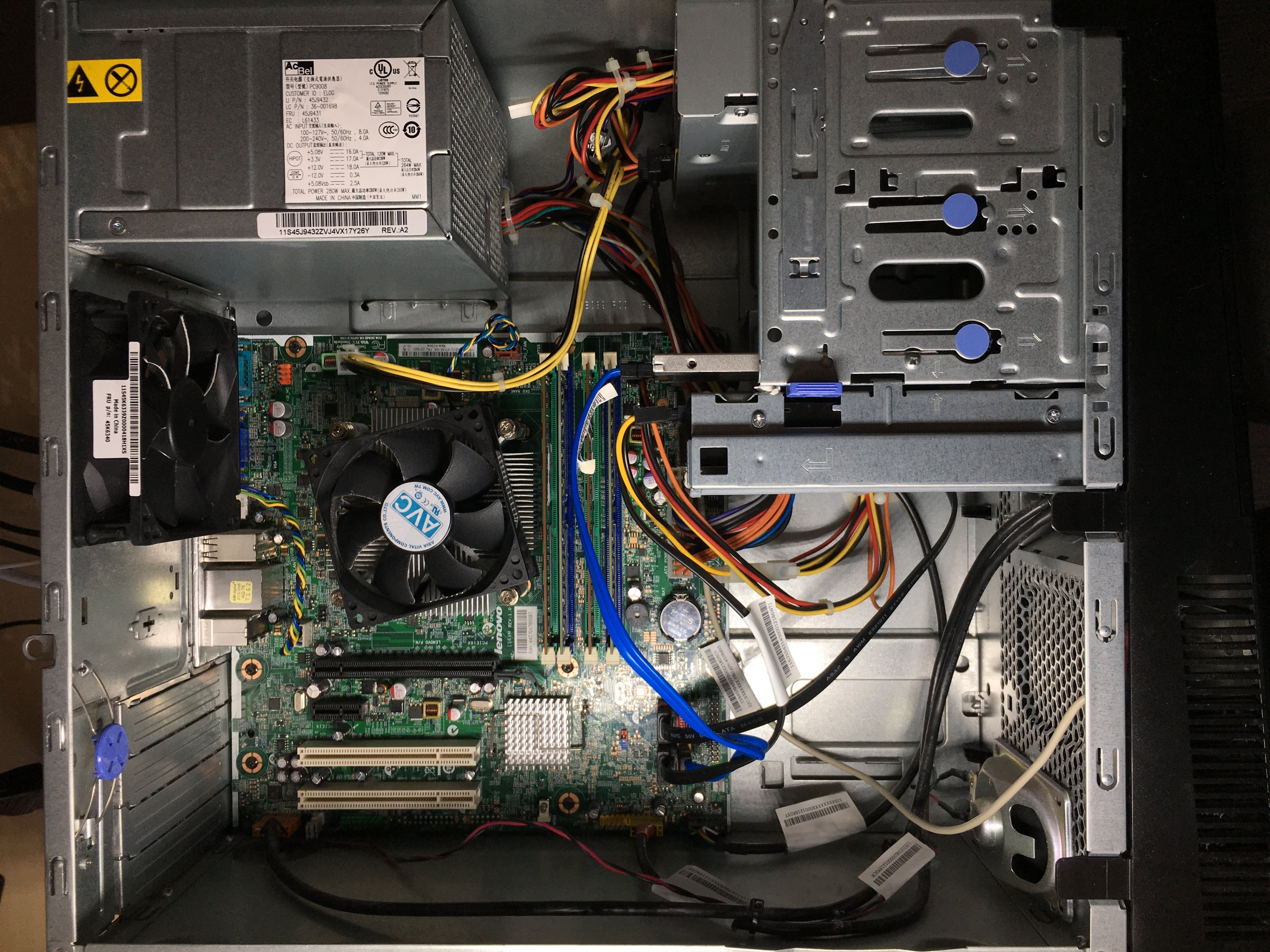

Ich glaube so kommen wir nicht weiter. Mach mal ne komplette Auflistung deines Systems un Aufnahmen von deinem Rechner ohne Seitenwand. Wo man richtig sehen kann wie du verkabelt hast.
Lenovo ThinkCentre M91p
Mainboard ist das Originale Lenovo Mainboard (Lenovo ThinkCentre M91p Is6 X M)
Netzteil: AcBel PC9008
Intel i5-2400
8GB DDR3 RAM (4x2GB)
240 GB Toshiba SSD
300 GB Samsung HDD

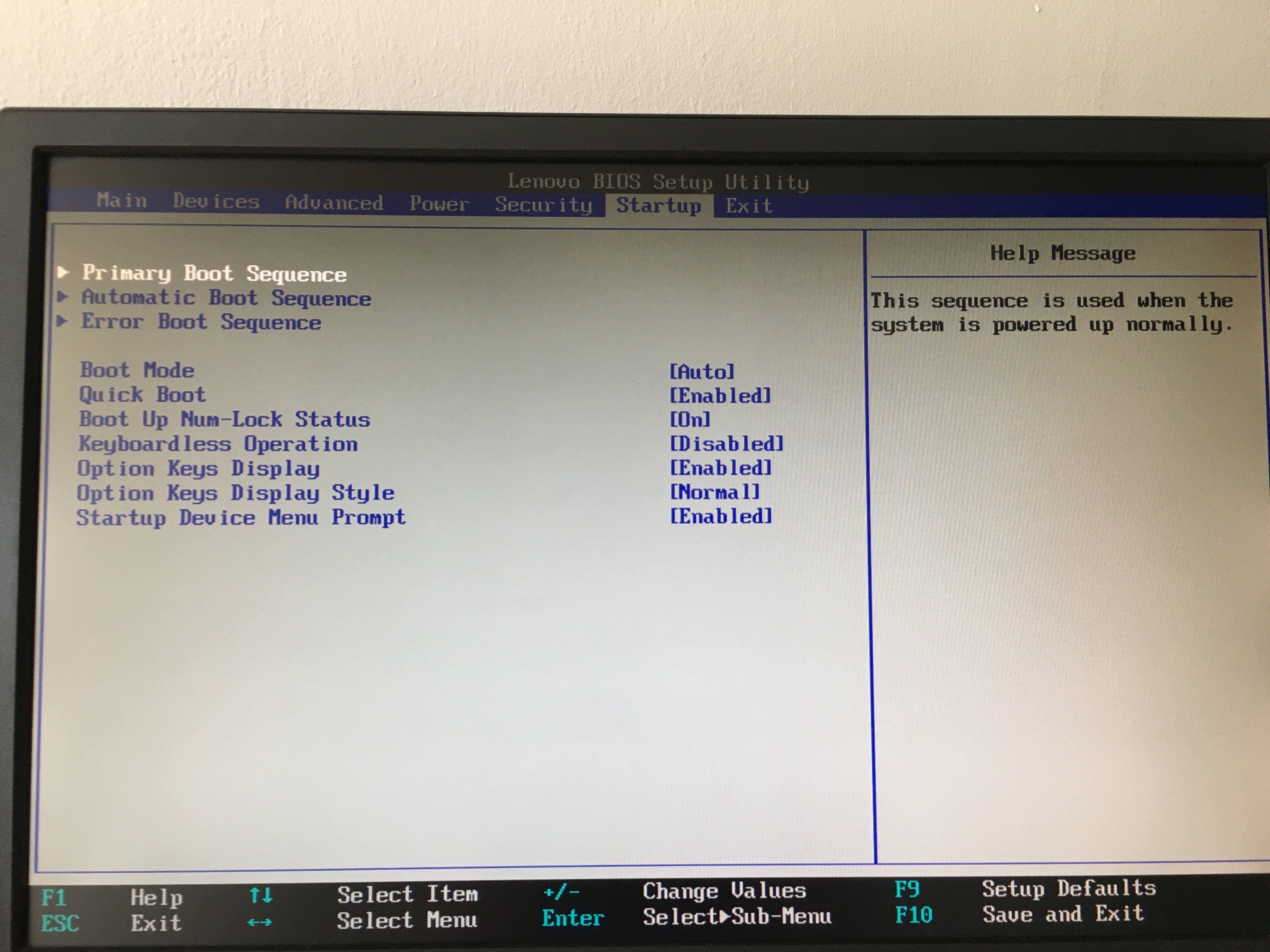

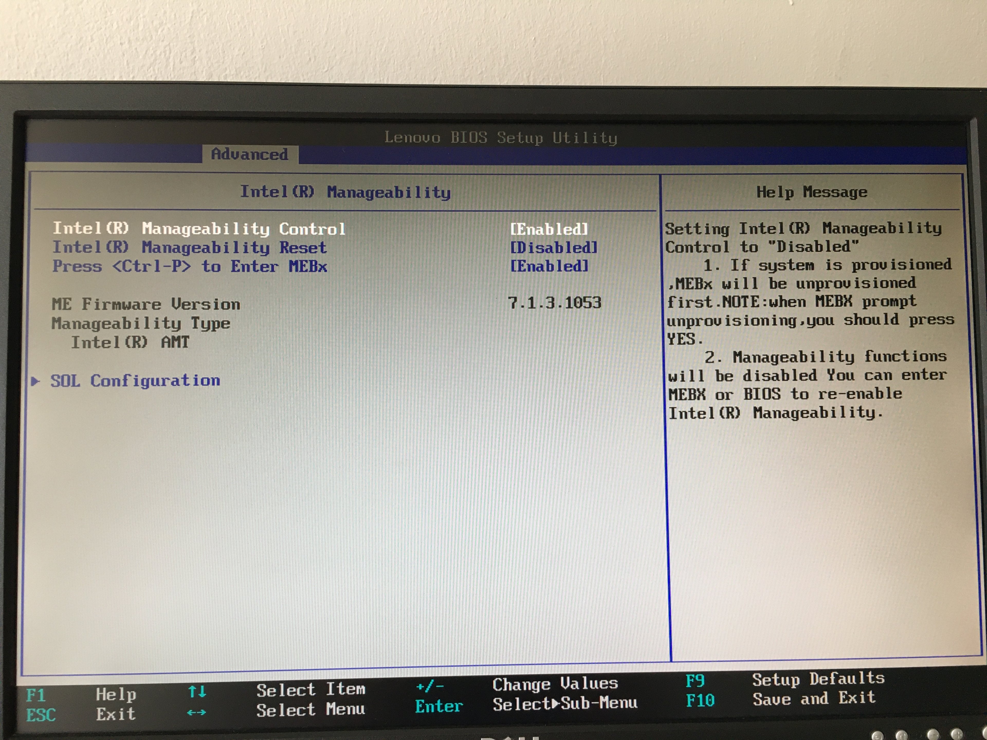

Hier Bilder von meinem BIOS wo ich denke das Einstellungen einen unterschied machen würden:
