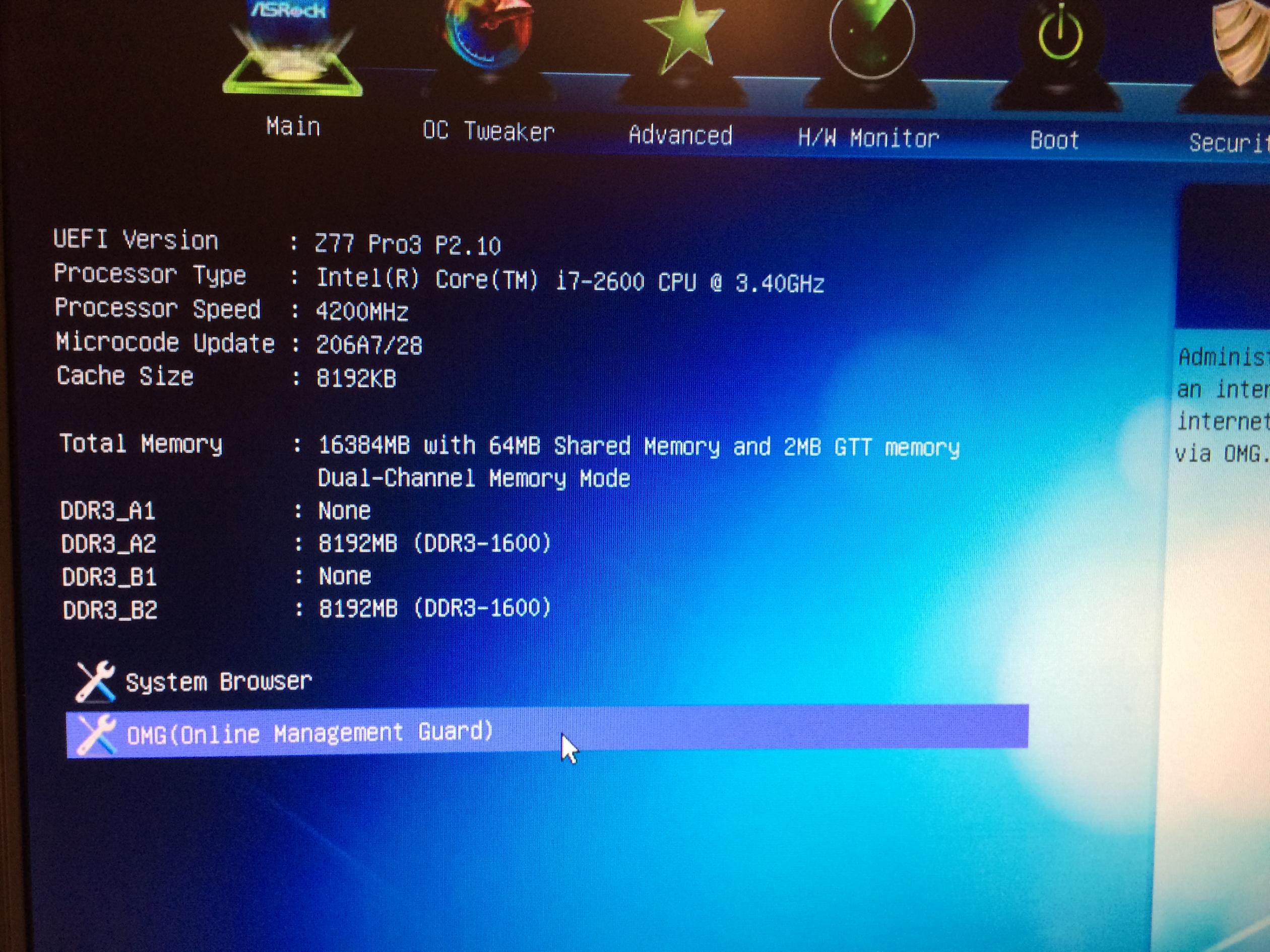

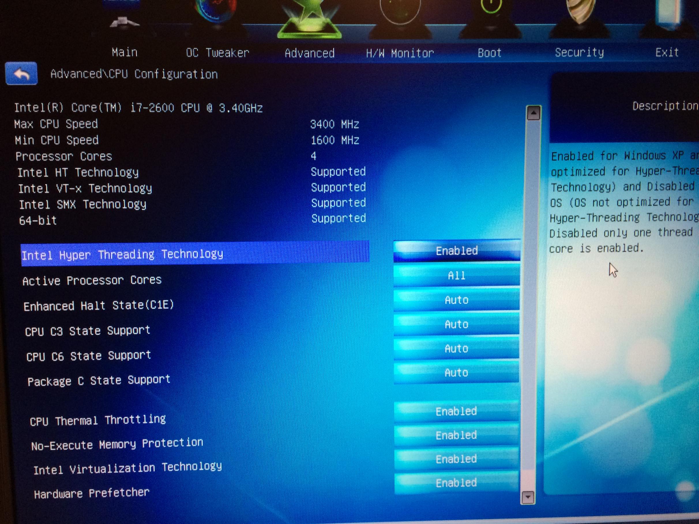

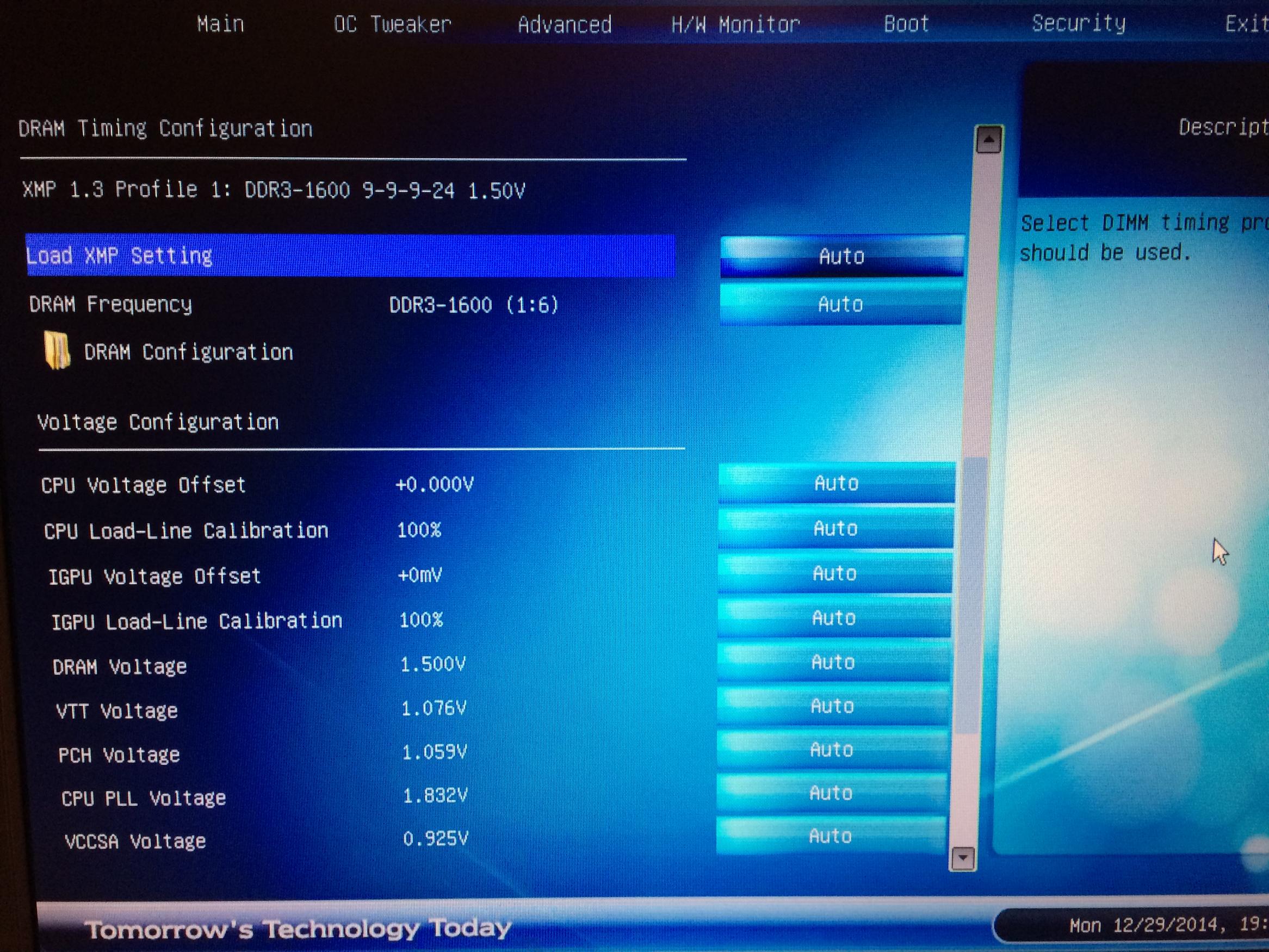

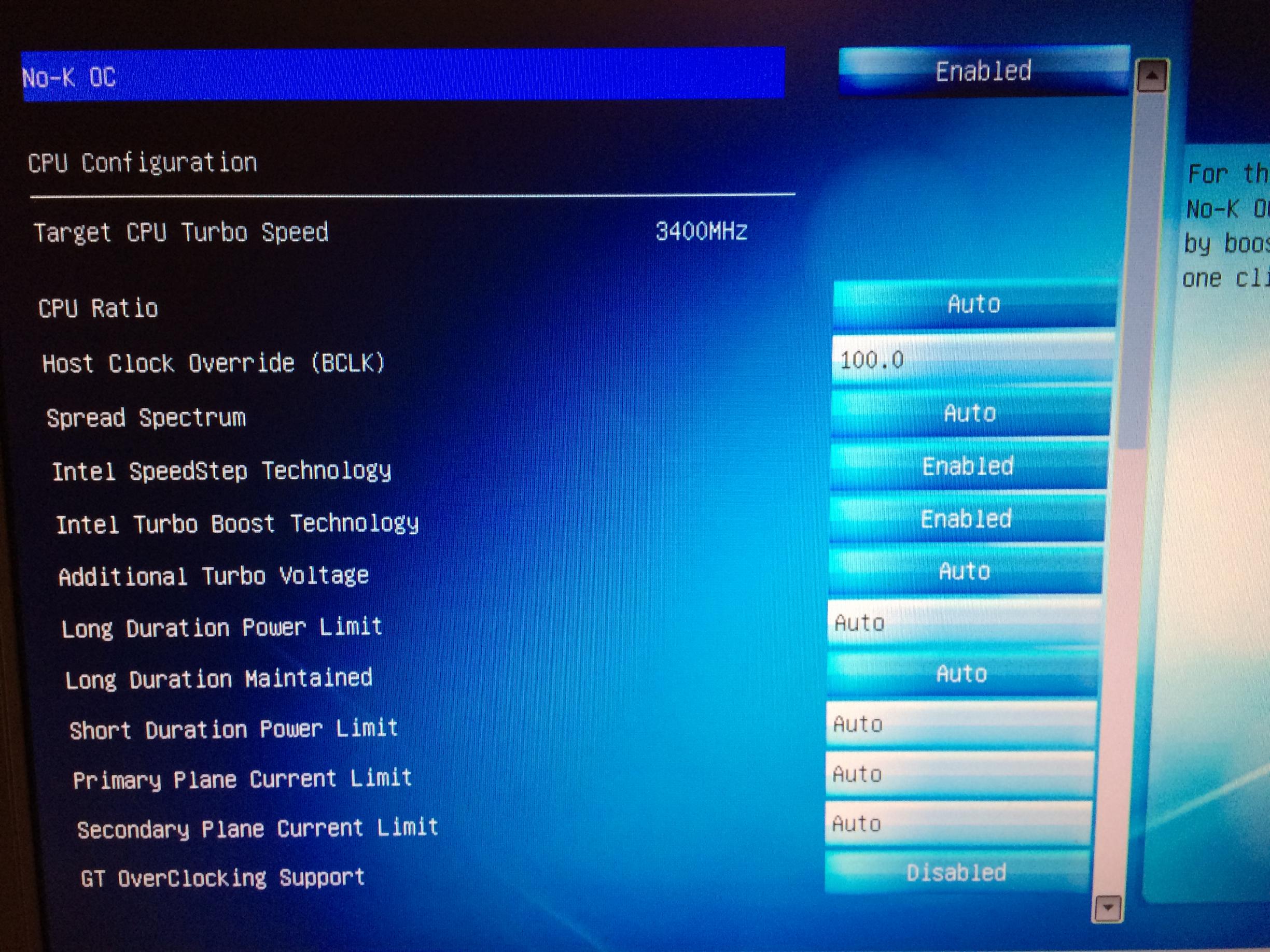

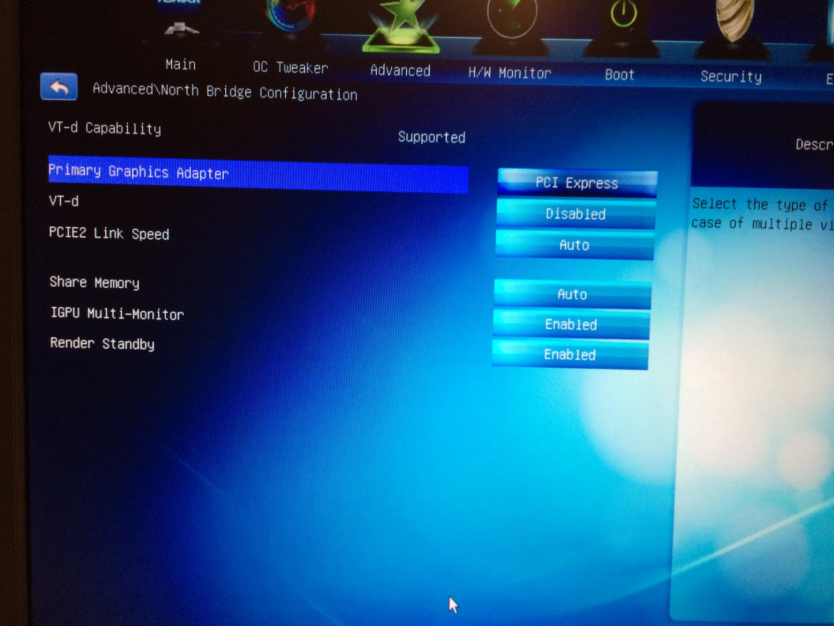

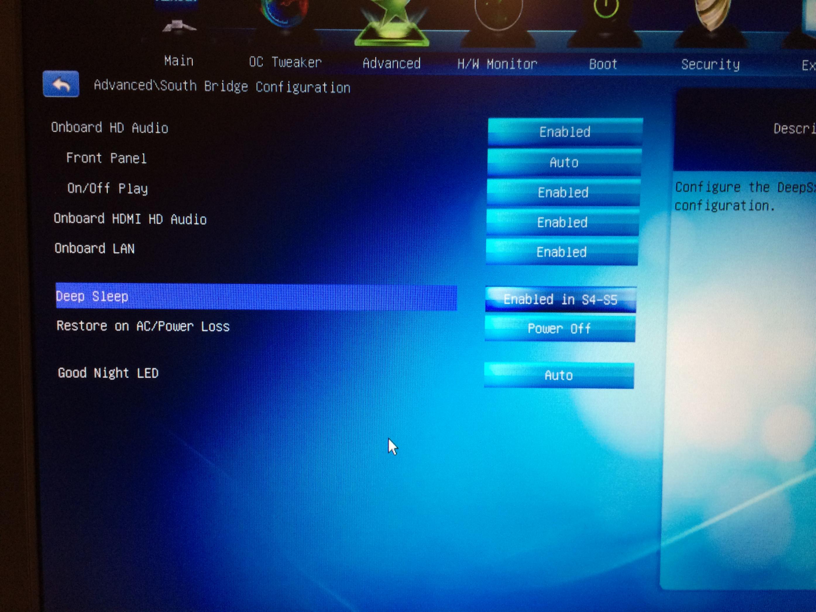

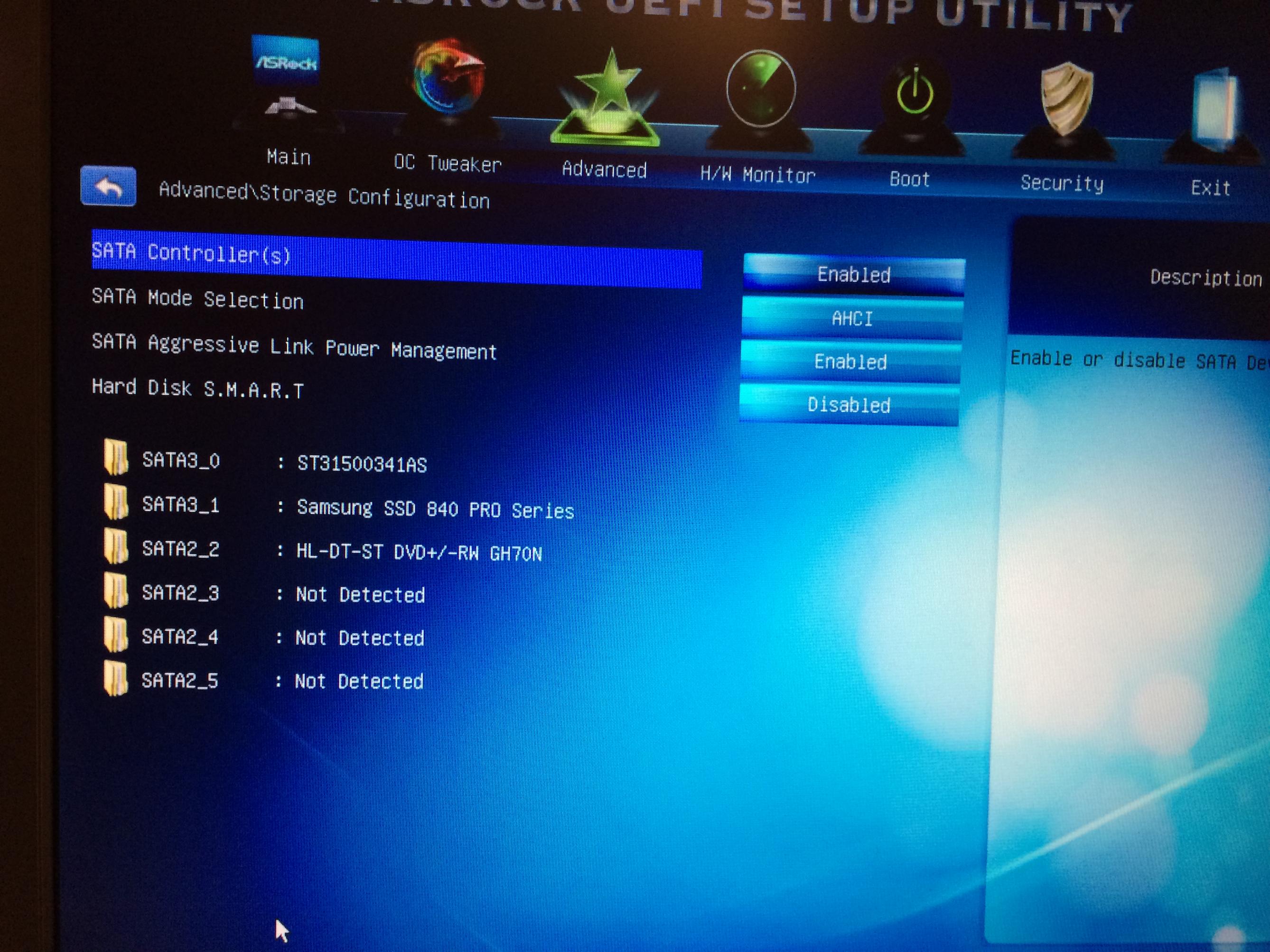

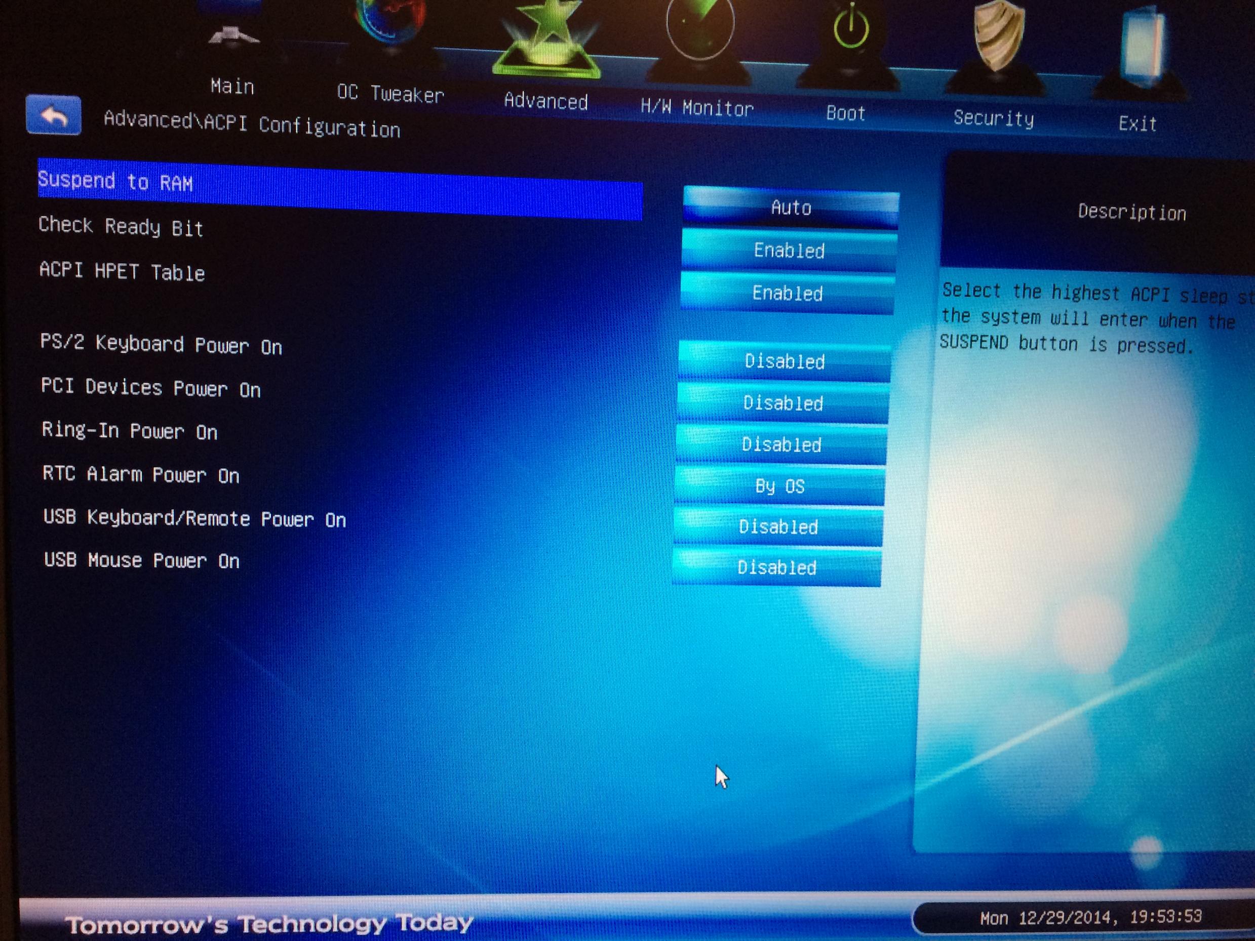

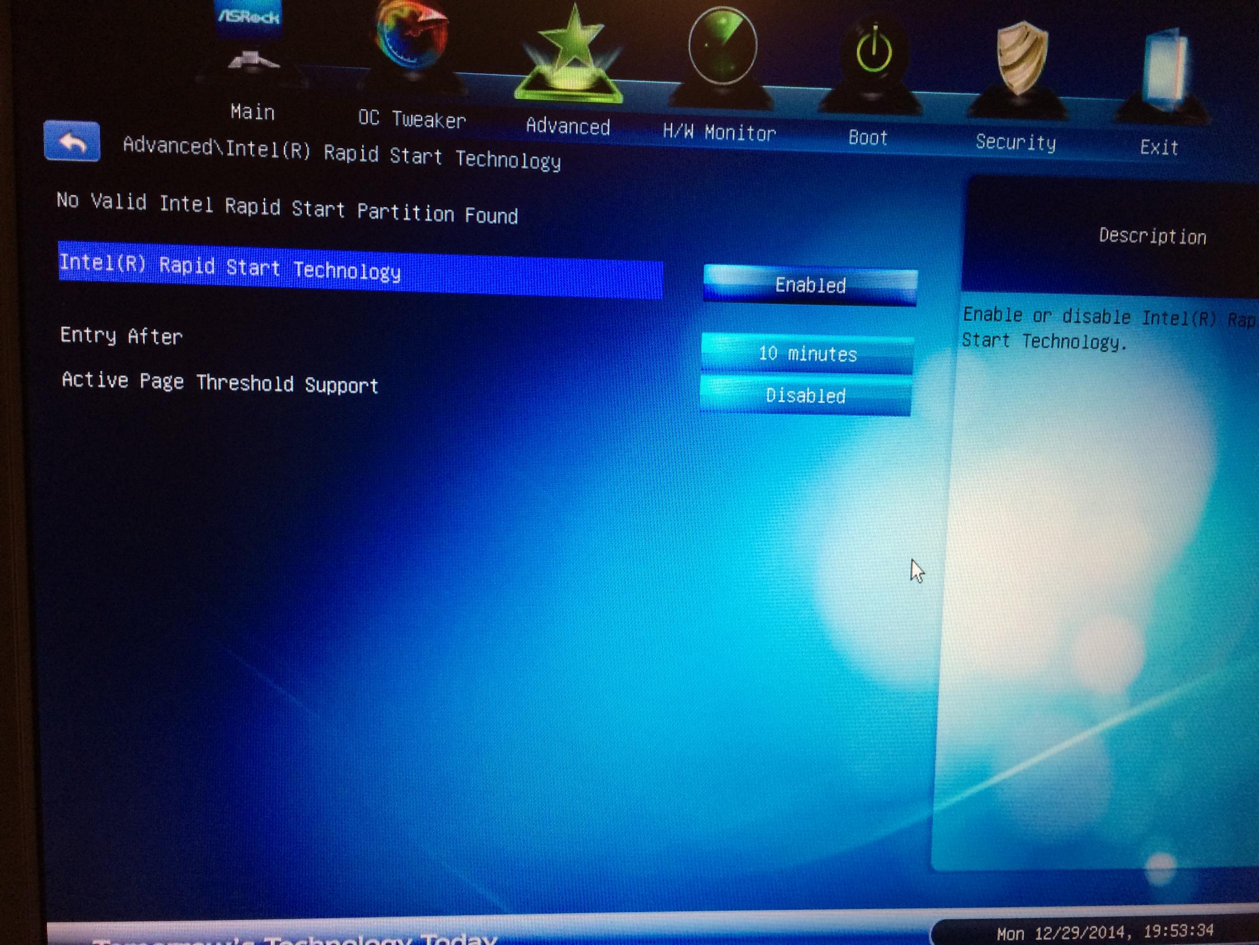

Ich häng nochmal ein paar Fotos von meinen UEFI Einstellungen an, vllt. könnt ihr da ja was entdecken?
Ich fahre den Rechner runter und er verfällt in seinen merkwürdigen Zustand. Wenn ich dann hinten am Netzteil den Kippschalter auf "aus" stelle, gehen die Lüfter logischerweise auch alle aus. Wenn ich nun den Kippschalter wieder auf "ein" stelle, fährt der Rechner von alleine wieder hoch. Soll das so sein?
Ich denke das soll so nicht sein, denn im UEFI hast Du ja eingestellt das der Rechner nach Stromunterbrechung nicht wieder hochfahren soll. Das bestärkt mich in der Vermutung das es am Netzteil liegen könnte. Irgendwo hier im Forum gibt es eine Liste von Usern die beim Zusammenbau eines Systems helfen würden. Vielleicht gibt es ja jemanden in Deiner Nähe der ein Netzteil zum testen hat. Ansonsten kannst Du wirklich nur ein anderes Netzteil bestellen und zurück senden, sollte es das nicht gewesen sein. Den Intel Rapid Start Kram würde ich mal noch abstellen.

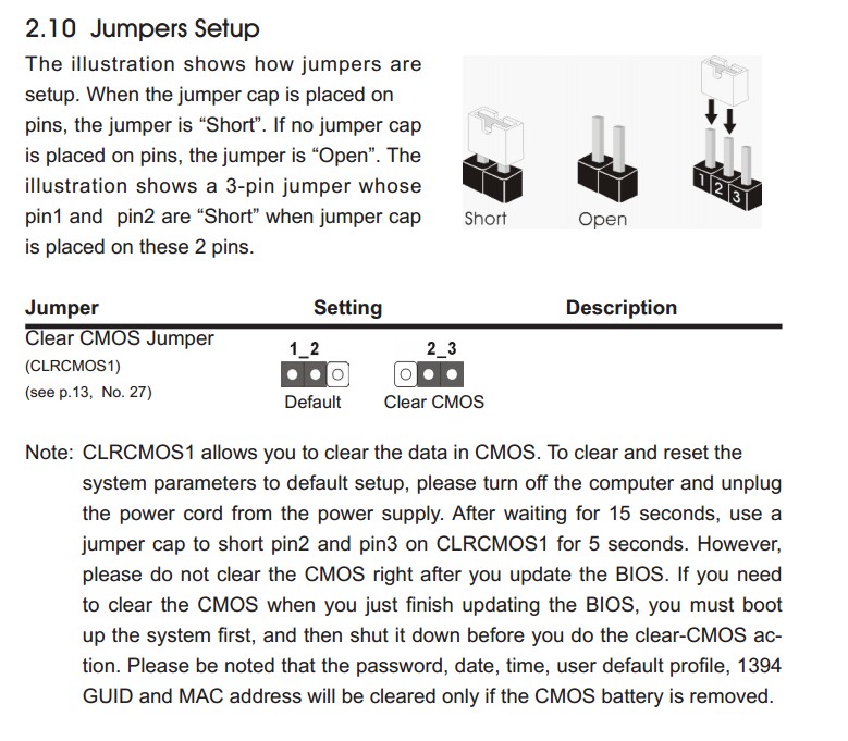

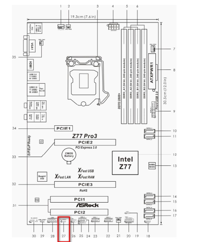

Der CMOS-Jumper ist ein Stecker auf deinem Mainboard der zwei Pins brückt.
Setzt man den von default auf clear für einige Sekunden, dann setzt er das BIOS noch mal komplett auf default.
​Ich lad mal kurz die Anleitung von deinem Board und such dir den Jumper raus.
edit:
Bild 1 --> Hier ist der Jumper
Bild 2 --> Wie du den Reset machst
Bitte beachte auch den Hinweis! Also unbedingt nach dem Update und dem Reset per F5 einmal in Windows booten.
