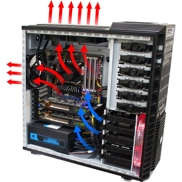

richtig schön durchgequirlt! :evillol: Pc sollte auch funktionieren wenn nicht alle Lüftersteckplätze belegt sind.:freak: Ebenso der Airflow.
