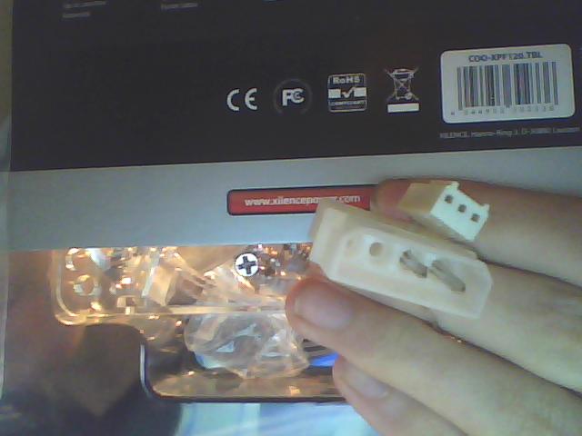

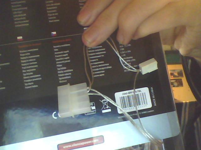

Habe heute die Lüfter bekommen, und mich erstmal gewundert das 2 Anschlüsse vorhanden sind.
Sehe ich das Richtig , das immer nur einer Benutzt wird , und nicht beide gleichzeitig ?
glg yrider

Den kannst zum einen über den großen direkt an das Netzteil anschließen oder über den kleine an das Mainboard (oder Lüftersteuerungen etc.)
Also entweder, oder
Normalerweise schließt man die Lüfter über den kleinen Stecker an, wenn man aber mehr Lüfter im Gehäuse hat, als Anschlüsse auf dem Mainboard, dann muss man den Lüfter mit dem großen Stecker direkt ans Netzteil anschließen. Auf jeden Fall nur mit einem Stecker anschließen.
Unterschied ist, das du mit dem kleinen (3 Kabel) neben Strom auch noch die Möglichkeit zum regulieren hast. Der Große ist ein 0815 Stromanschluss. Da ist nicht wirklich was mit regulieren. Nur über die Spannung.
such dir einen aus, ist schon mal der falsche weg
Erklärung den kleinen kannst du nehmen um den Lüfter von deinem Mainboard regeln zu lassen, wenn du es nicht möchtest dann nimm den großen 4--Pin Molex und schließe ihn an dein Netzteil an, das hat auch so einen Anschluss bzw. den Gegenpart dafür
dann regelt dein Netzteil den Speed des Lüfters und würde erst auf max gehen, wenn es dem NT selber zu warm wird
beim Mobo-Anschluss kannst du im Bios einstellen wie schnell sich die Lüfter drehen sollen
bleibt also dir überlassen was du möchtest
Das dritte Kabel an dem kleinen Stecker ist das Tachosignal, d.h. wenn du den Lüfter damit ans Mainboard anschließt, kannst du z.B.: mit HWMonitor die Drehzahl dieses Lüfters anzeigen. Der große Stecker hat nur + und -. Die Drehzahlregelung geht immer nur über die Spannung.
das NT regelt am großen Stecker gar nichts! es versorgt nur mit Strom ... woher soll das NT auch wissen das an dem Anschluß nen Lüfter und kein LW hängt ...
Ausnahme es gibt ein paar wenige NT die nen Extra Lüfterstrang haben ... die kannste aber an einer Hand abzählen.
Genau und die haben dann auch wieder die kleinen Lüfteranschlüße wie auf dem Mainboard.
