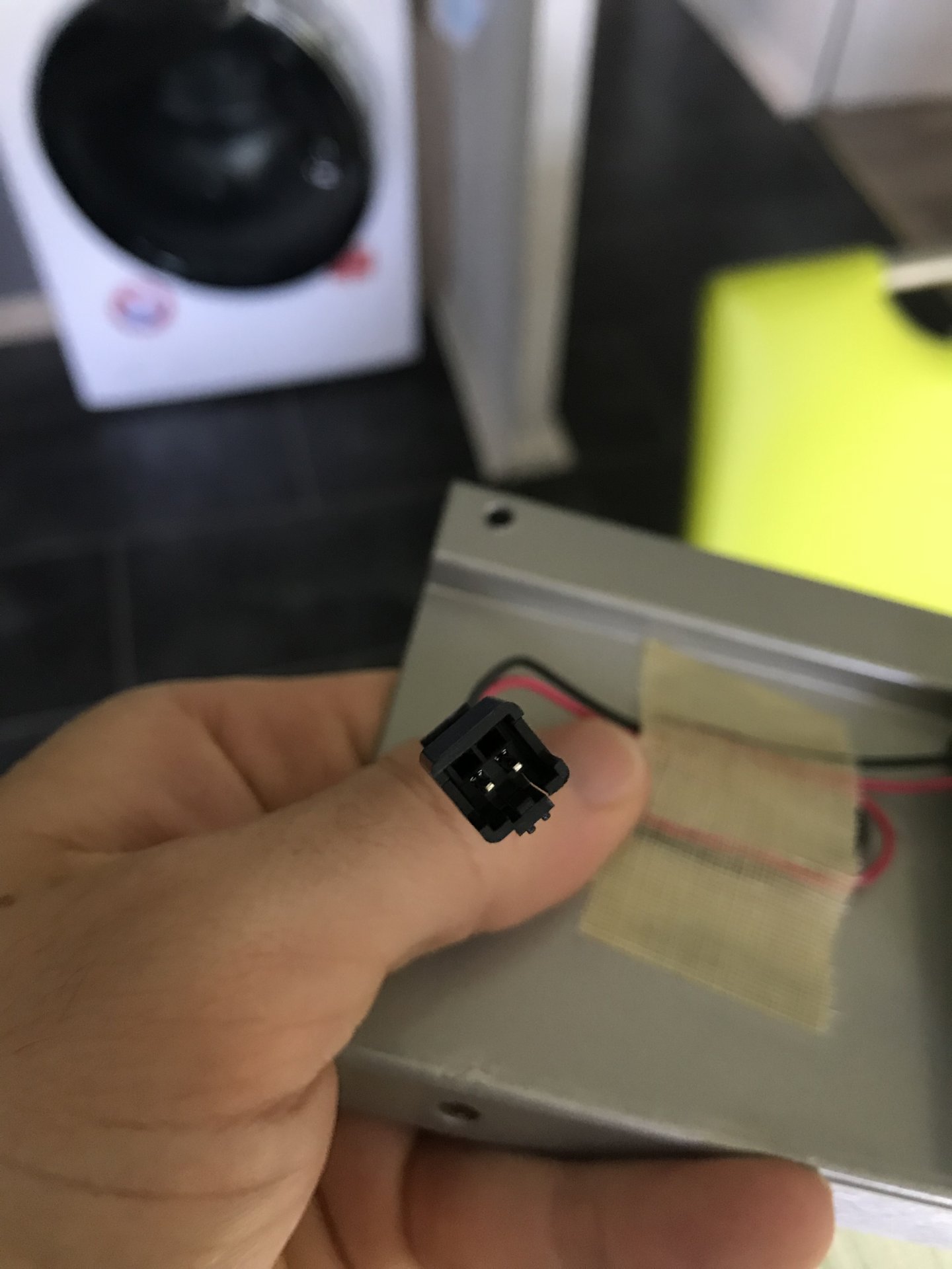

Hey Leute,
ich habe da mal eine Frage.
Ich habe mir einen Redbull Kühlschrank gekauft. So ein kleiner wo man ein paar Dosen reinstellen kann.
Dieser hat 2 Lüfter verbaut. Einer unten beim Kondensator? Und einer oben der im Innenraum ist.
Das Problem ist dass der innere oben ständig läuft und das auf Hochtouren. Natürlich ist da kein Noise Lüfter verbaut sondern der ist schon extrem laut. Der andere springt manchmal so alle 5 Minuten an und ist aber auch sehr laut. Mir ist bewusst dass diese Kühlschränke nicht für private Haushalte konzipiert sind. Dennoch habe ich mir gedacht die Lüfter auszutauschen sofern diese nicht irgendwie gelötet sind. Kühlschrank also auseinander gebaut und siehe da, die Lüfter sind normal mittels PIN Anschluss angesteckt. Jetzt habe ich aber folgendes Problem:
Der Lüfter hinten am Kondensator ist ganz normal also am Netzteil gucken die 2 PINS raus wo ich den Lüfter anstecke.
Beim inneren Lüfter ist es so, dass der Stecker am Lüfter selbst 2 PINS hat die rausgucken und der Anschluss wo der ran muss hat halt die Eingänge für die 2 PINS also einfach genau umgekehrt.
Die ganzen bekannten Noise Lüfter haben ja alle die normalen Anschlüsse.
Gibt es da irgendwie einen Adapter für? Die Adapter die ich gefunden habe waren auf der einen Seite die Pins und der andere der andere Anschluss halt was mir aber nichts bringt.
Fotos vom Problemlüfter habe ich beigefügt.

Danke. Bleibt nur noch das Problem mit dem Anschluss. Der hintere geht ja ohne Probleme aber beim inneren ist wie gesagt am Lüfter selbst ein MALE Anschluss. Standard gibt es aber keine Lüfter die Male haben, oder? Schon komisch warum die das verbauen.

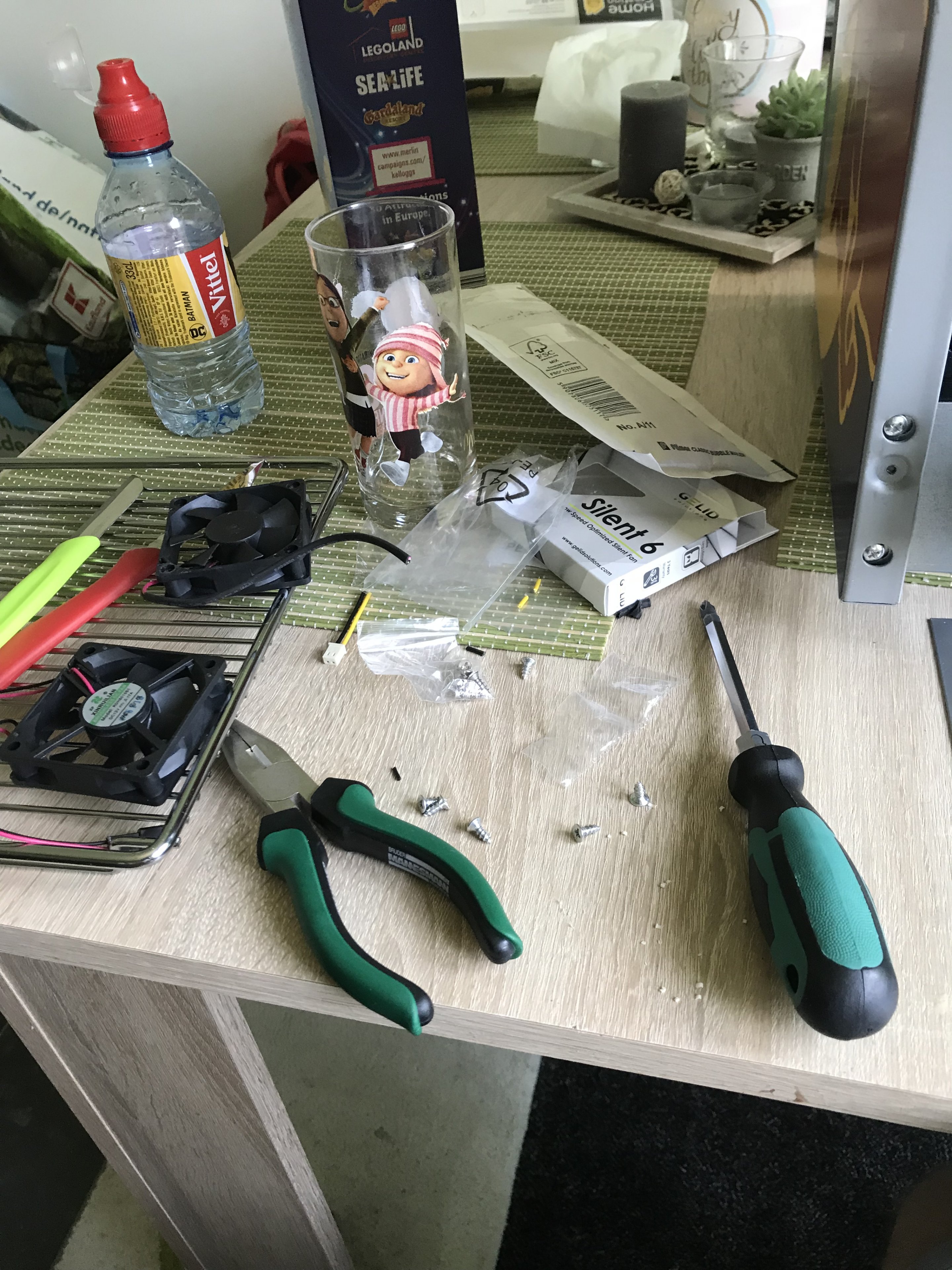

Hey,
falls es jemanden interessiert, ich habe es geschafft und der Kühlschrank ist deutlich leiser.
Zur Info:
Lüfter 1 = innerer Lüfter
Dieser Lüfter hatte einen männlichen 2 Pin Anschluss (was ich noch nie vorher gesehen hatte) und der musste logischerweise an einen weiblichen 2 Pin Anschluss welcher am Netzteil war (was auch sehr unnormal war)
Ich habe mir deshalb einen neuen Silent Lüfter besorgt mit ausreichend Luftströmung „Gelid Silent 6 60mm“ und dieser hat natürlich wie jeder normale Lüfter einen 3 Pin Anschluss.
Dafür habe ich mir auf Empfehlung eines Users hier einen Satz 2 Pin Kabel mit männlichen und weiblichen Steckern besorgt. Ich habe dann einfach 2 männliche Stecker verbunden um den weiblichen Anschluss mit dem weiblichen Anschluss am Netzteil zu verbinden. Dazwischen habe ich noch einen 3 Pin auf 2 Pin Adapter sitzen und somit war Lüfter 1 fertig.

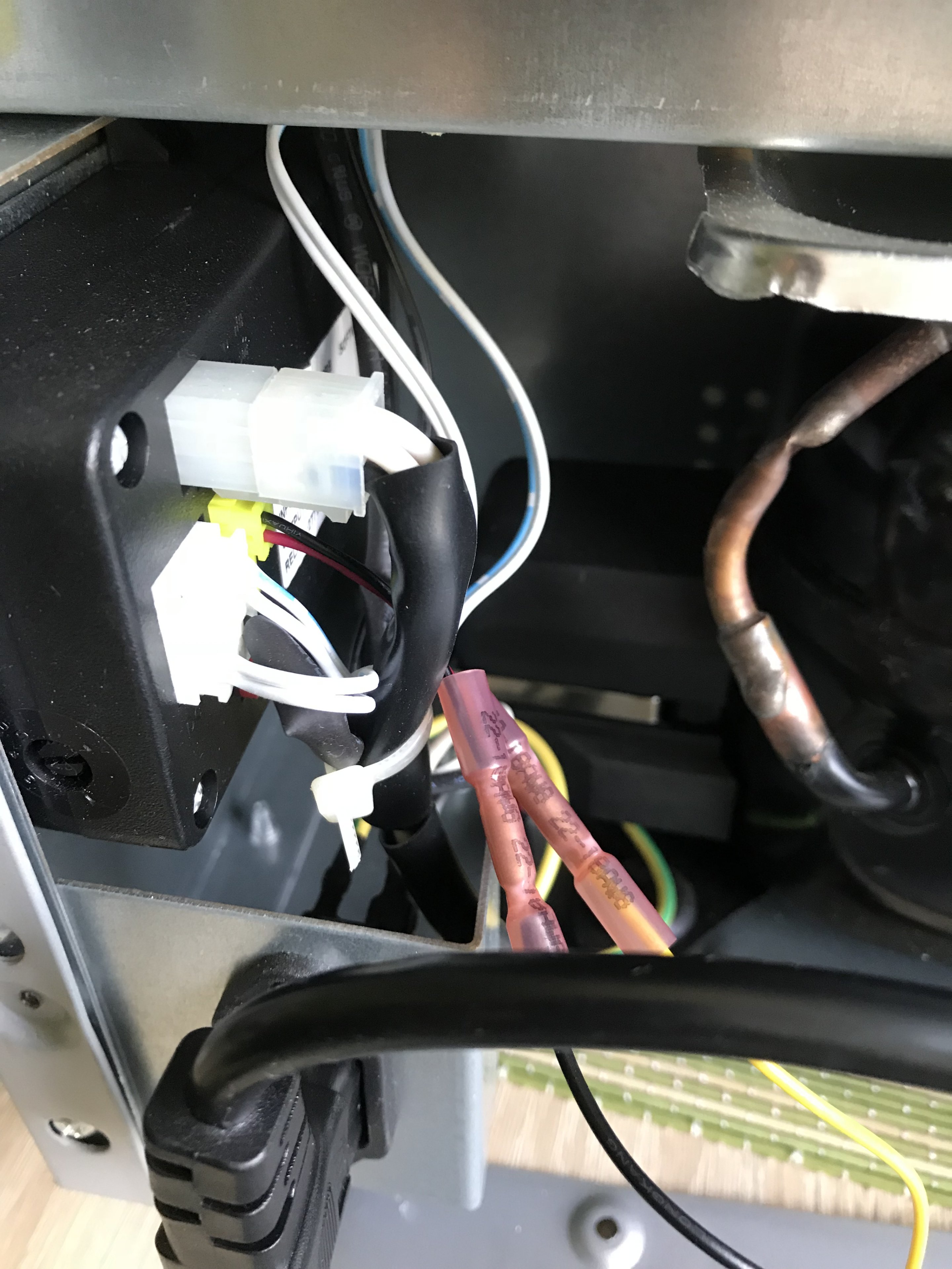

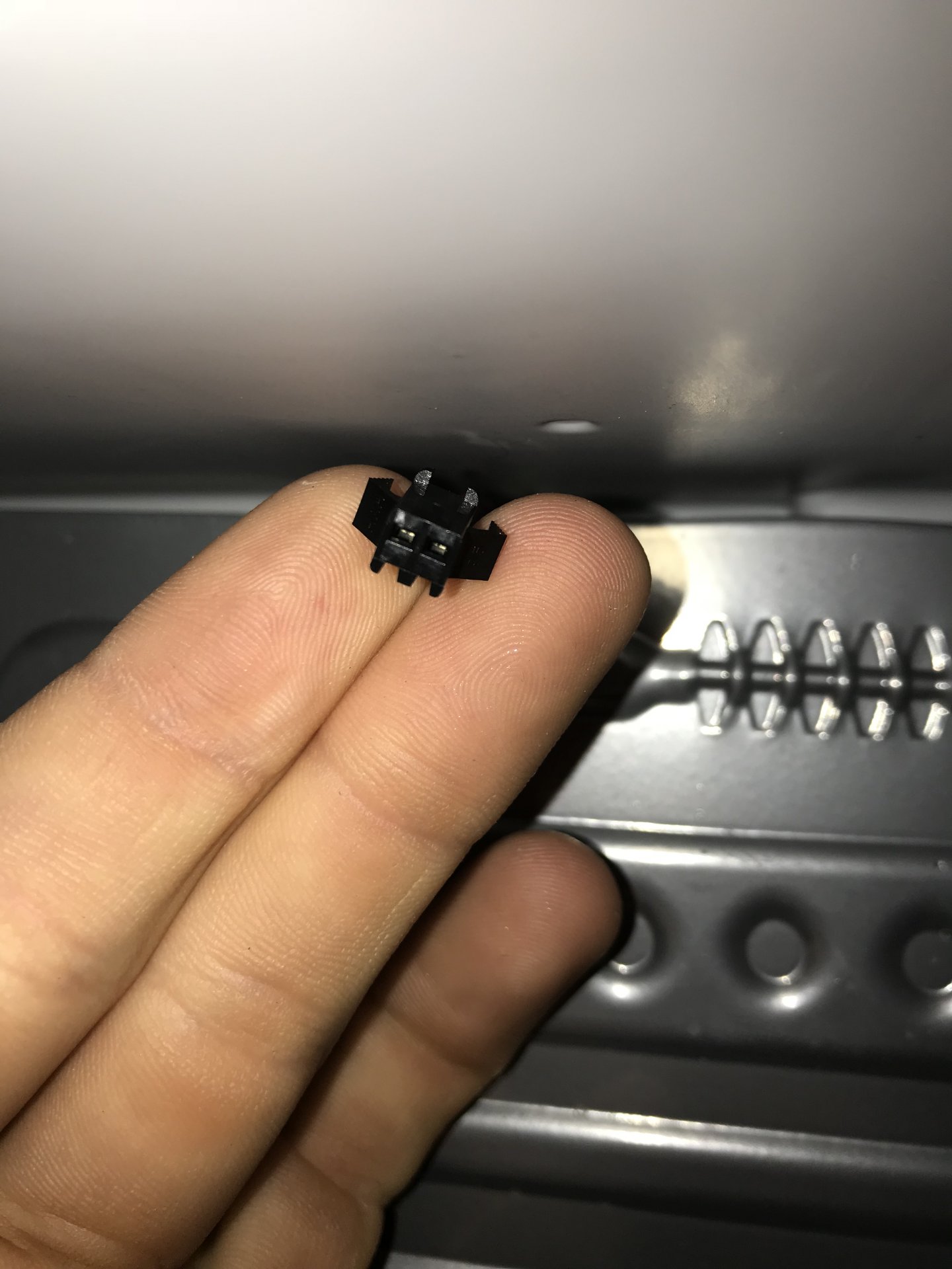

Lüfter 2 = hinten am Kondensator
Dort war der gleiche Lüfter verbaut allerdings mit einem 2 Pin weiblichen Anschluss der an einen 2 Pin männlichen Anschluss am Netzteil angeschlossen wird (keine Ahnung warum man sich das so schwer macht)
Dort habe ich den gleichen Lüfter wie oben beschrieben verbaut. Allerdings war dieser ja auch ein 3 Pin Stecker und ich dachte ich setze einen 3 Pin auf 2 Pin Adapter dazwischen und gut ist aber nein. Der Anschluss am Netzteil war ein anderer. Diese „Leitlinie“ zum reinstecken war anders angeordnet und somit konnte ich den Stecker nicht einfach ans Netzteil stecken. Diese Leitlinie habe ich dann so gut es ging mit einem spitzen Messer abgeschnitten und dann hat der Stecker soweit gepasst.
Strom angeschlossen aber der hintere Lüfter sprang nicht an, ich gehe auf Fehlersuche. Lüfter kaputt? Kabel kaputt? Stecker am Netzteil kaputt? Alten Lüfter angeschlossen, alles funktionierte. Ich die Stecker angeschaut und gesehen dass wenn ich den Stecker einstecke das schwarze Kabel oben ist und das gelbe Kabel unten. Wenn ich den alten einstecke dann ist das schwarze Kabel unten und das rote Kabel oben. Normal sollte aber schwarz da sein wo der alte Stecker mit dem schwarzen Kabel ist. Ich also die Stecker der beiden Lüfter abgeklemmt und den Stecker vom alten Lüfter an den neuen verbunden, schwarz auf schwarz und rot auf gelb und alles funktioniert. Ich dachte schon die Arbeit war umsonst.
