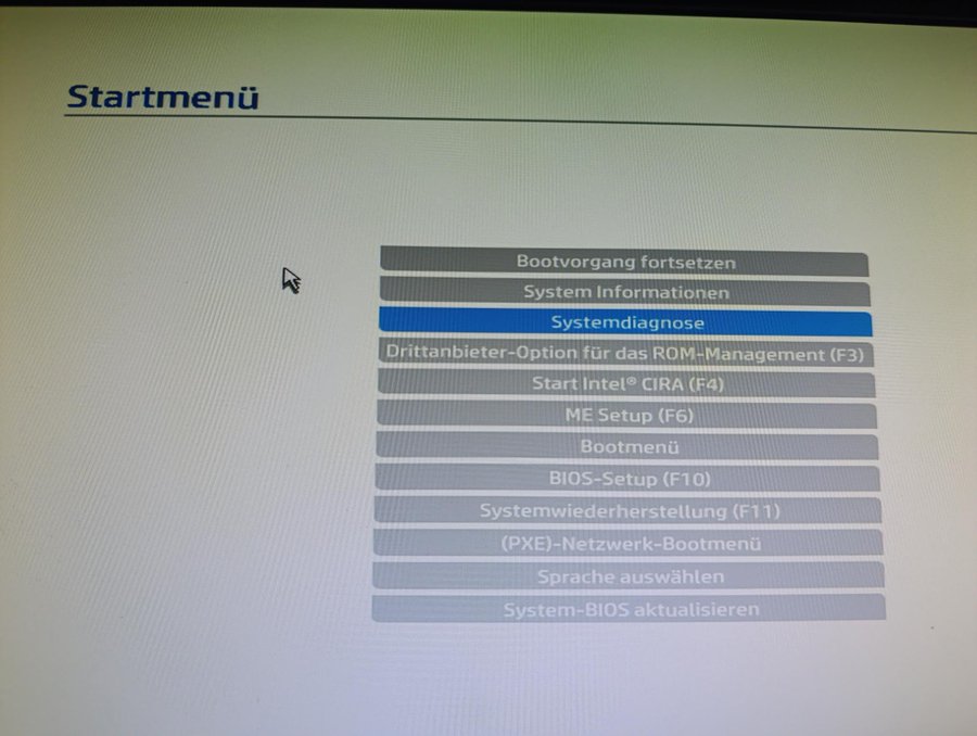

Der Lüfter des Netzteils ist von einem Tag auf den anderen plötzlich extrem laut (gleich nach dem Einschalten) und läuft mit voller Drehzahl. Ich vermute da hat sich warumbzw. wie auch immer irgendetwas verstellt. Es befindet sich kein Staub im Gehäuse oder am Lüfter, es gibt keine Beschädigungen. Im BIOS (Windows 10) kann man angebl. die Lüfterdrehzahl regulieren. Wo finde ich das hier oder gibt es sonstige Vorschläge? Bin jetzt nicht der Crack bei solchen Dingen... Danke. Thomas

vermutung:
das system schmiert ab.
mit dem verrecken des systems stirbt die lüftersteuerung mit.
und weil lüftersteuerung nicht mehr da, fährt die firmware (vulgo bios bzw uefi) den failsafe-fallback: alles auf vollgas.
weil:
an zuviel lüftung geht nix kaputt, aber an zuwenig mitunter schon.
kann was hin sein?
klar, weil das system is ned grade jung.
aber um auch nur eine chance zu haben, in die richtige richtung zu denken: more data needed
also schreib
viel, alles.
weil nur du sitzt davor. allen anderen mußt du alles beschreiben
verreckt die kiste im betrieb?
oder schon beim hochfahren?
oder fährt garned hoch, und du landest in diesem screen aus deinem bild?
