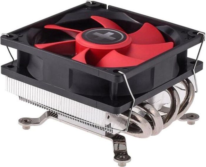

https://geizhals.de/xilence-a404t-xc040-a1672180.html?hloc=at&hloc=de
Wenigstens sowas (und einen leisen passenden Lüfter) würde ich mir für den 2200G in einem möglichst kompakten System gönnen.
Höhe: 61mm (inkl 92x92x25mm Lüfter) & 4 Heatpipes

Schalk666 schrieb:https://geizhals.de/xilence-a404t-xc040-a1672180.html?hloc=at&hloc=de
Das Teil kostet allein schon 17 Euro, plus ein guter Lüfter, plus Versand... Bei einem 100 Euro Prozessor eine Menge Geld für eine kleine Verbesserung der kostenlos beiliegenden Kühllösung!

Grob geschätzt würde ich vermuten, dass der Xilence-Kühler mit dem gleichen Lüfter wie der boxed gleiche oder bessere Temperaturen mit der Hälfte der Umdrehungen schaffen würde/könnte.
