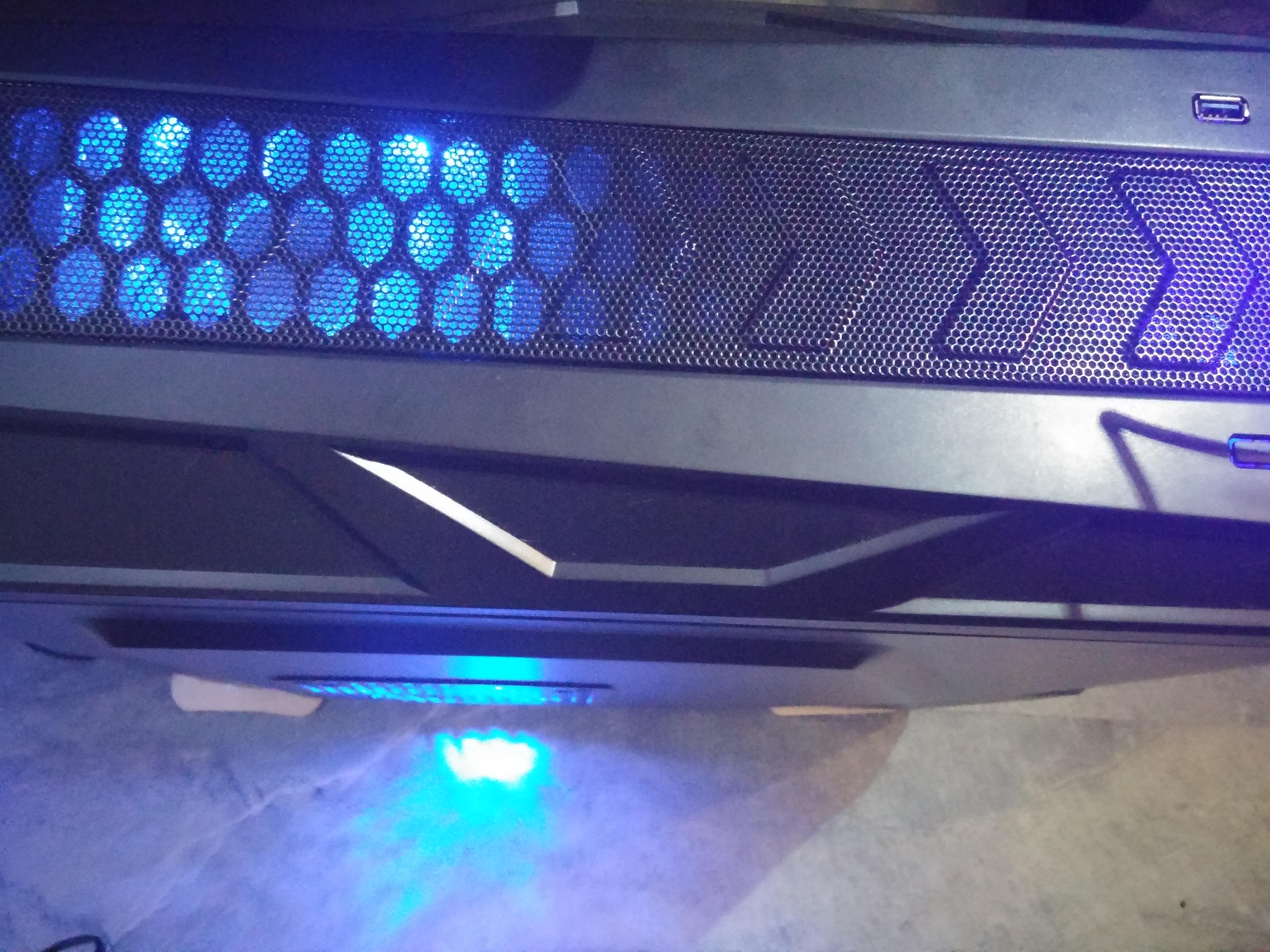

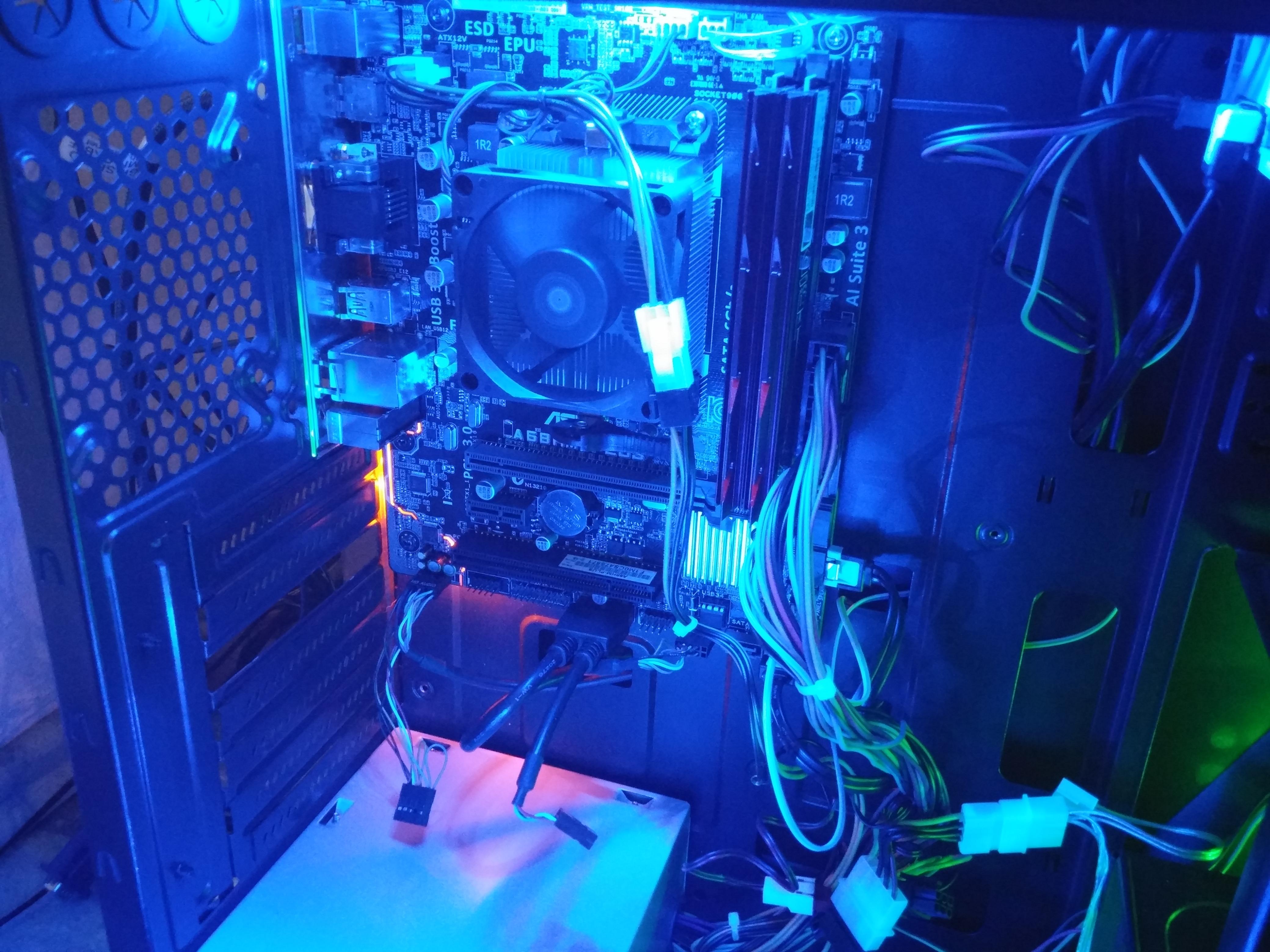

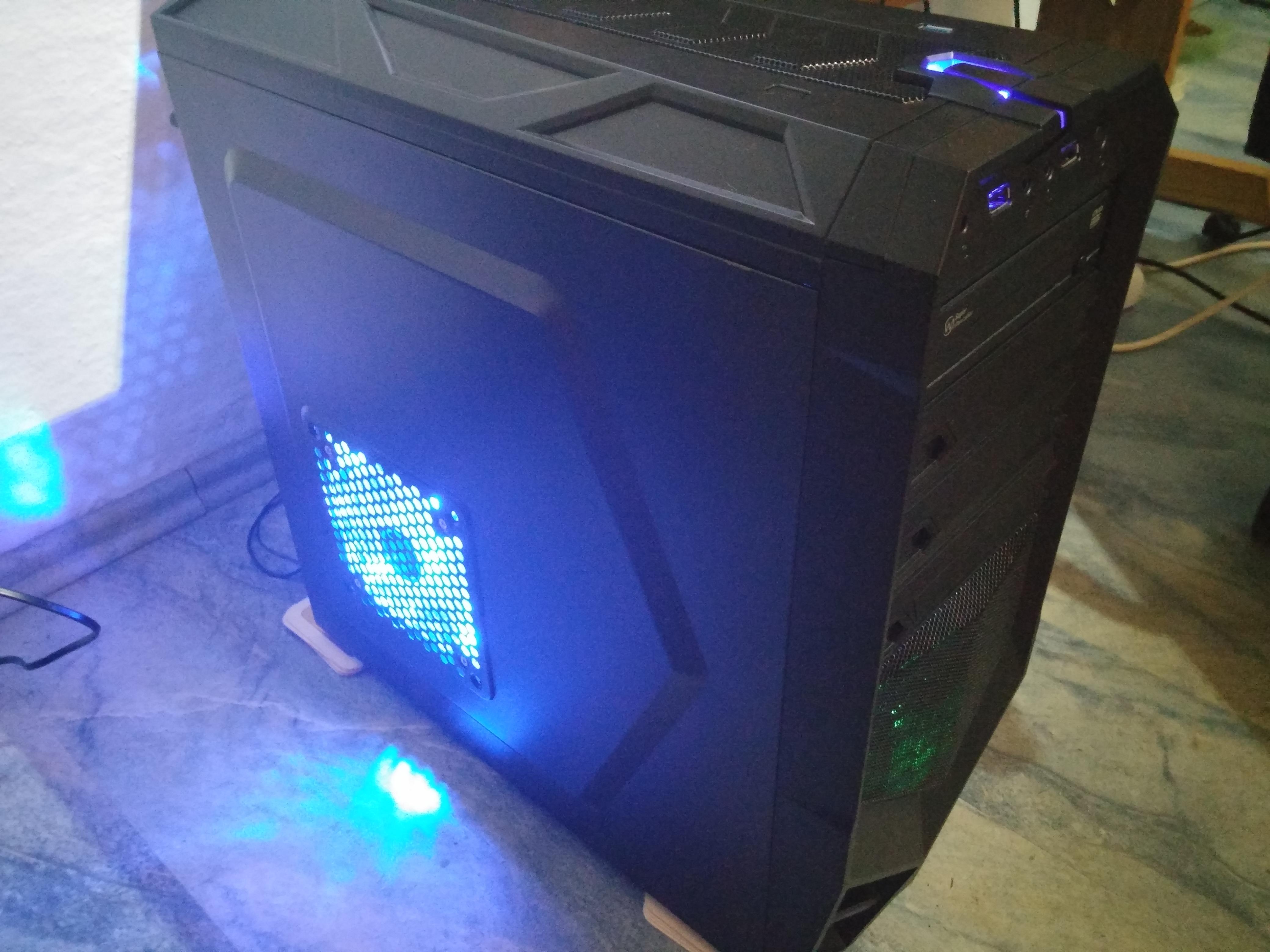

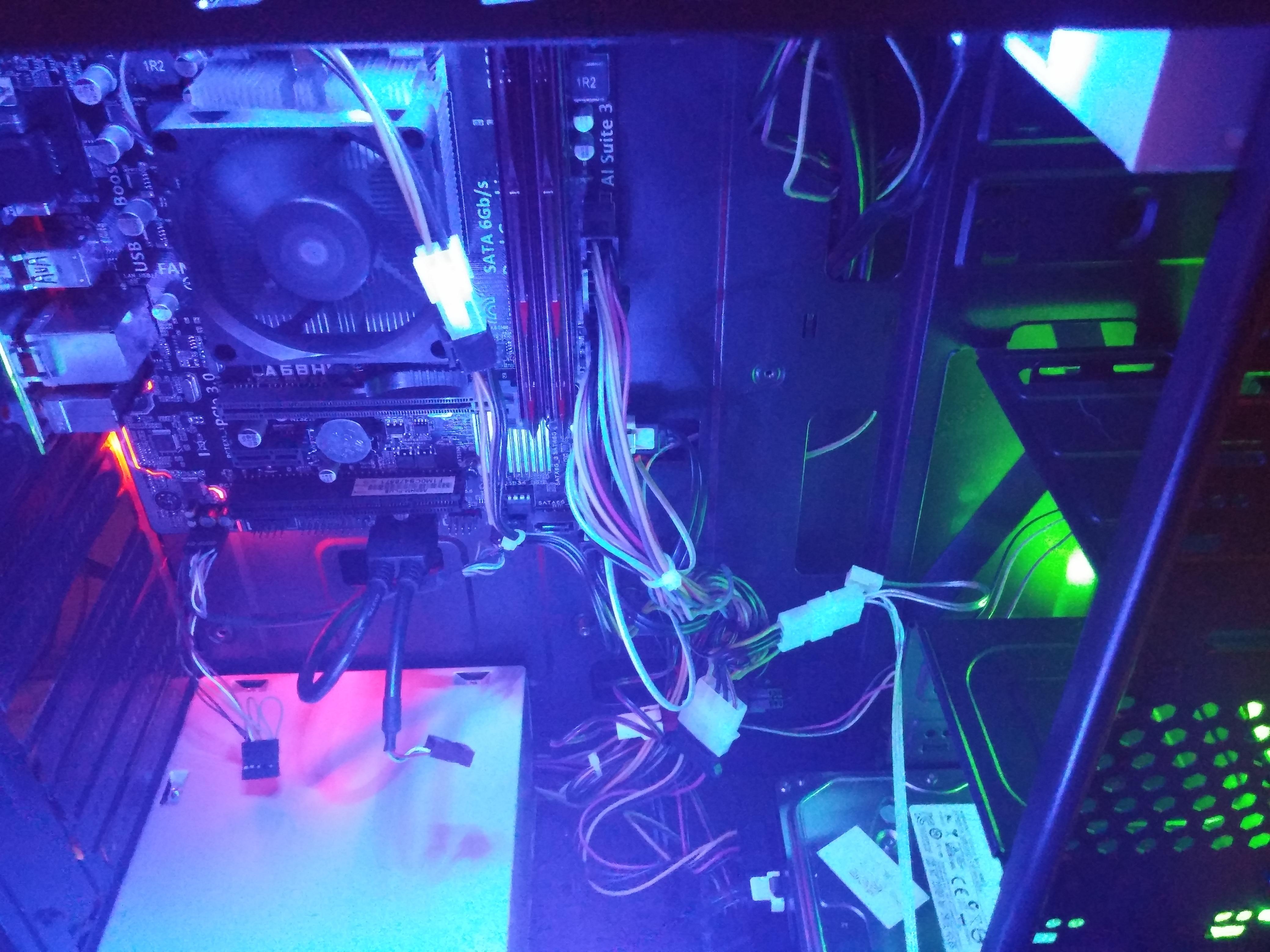

Hier sind die Bilder:
hi,
da du als cpu kühler einen top blow kühler hast, macht der seitliche lüfter meiner meinung nach schon sinn, denn dieser versorgt deinen cpu kühler ordentlich mit frischluft.
da du aber auch keine grafikkarte in deinem rechner hast, die warme luft in deinem gehäuse verteilt, solltest du sowieso keine probleme mit übermässiger wärme in deinem gehäuse haben.
gibt es denn etwas zu beanstanden mit deinen temperaturen?
Es gibt keine Temperatur Probleme, Allerdings der APU wird beim GTA5 o. Hardline zocken auf Voller Grafikeinstellung allerdings sehr Warm um die 90-95 Grad ich habe meinen APU über das Bios Übertaktet mich wundert es sowieso das ich auf ULTRA Zocken kann mit meinem System. :rolleyes:
Im normalen Betrieb liegt die Temperatur bei 28-32 Grad. (Bei 20 Grad Zimmertemperatur)
5 Lüfter einsetzen nach dem Unterdruckprinzip: 2 saugen Frischluft ein, am Besten direkt von vorne, und 3 drücken die warme Abluft aus dem Gehäuse. z.B. 2 nach oben aus dem Deckel und 1 hinten heraus.
Ich würde:
1 vorne rein, 1 hinten oder oben raus, einen vernünftigten Kühler für die CPU kaufen.
Man braucht nicht Unmengen an Gehäuselüfter.
