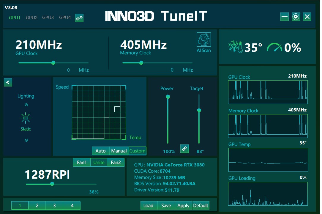

Ich habe heute meine neue GPU eingebaut und musste mit Erschrecken feststellen, dass selbst im Idle unter Windows bei bereits 35 Grad die Lüfter anspringen. Eigentlich soll die GPU ja lautlos unter 2D sein. Wenn 4 Lüfter auf der GPU mit 1200 upm drehen, nervt das schon erheblich bei einfachen Arbeiten wie Word oder surfen.
Da ich in Tests ein anderes Verhalten gelesen habe, bin ich doch recht verwundert. Ist das ggf. ein Defekt?
Wenn sich dies nicht korrigieren lässt, werde ich die Karte wohl zurücksenden müssen. Für mich so nicht tolerierbar.
Bei Inno3D habe ich versucht die Lüfterkurve anzupassen. Aber da scheint etwas anderes meine Einstellungen zu overrulen. Die Lüfter springen dennoch brav bei 35/36 Grad an.
Gibt es andere Möglichkeiten? Eigentlich ist mir das schon zu viel des Guten, dass ich da aktiv nachhelfen muss. Bei den Preisen zur Zeit erwarte ich schon umfängliche gute Hardware.

Ich kann das probieren, aber selbst dann finde ich das Verhalten merkwürdig, wenn unter Windows/2D Betrieb 0 upm angepriesen werden.

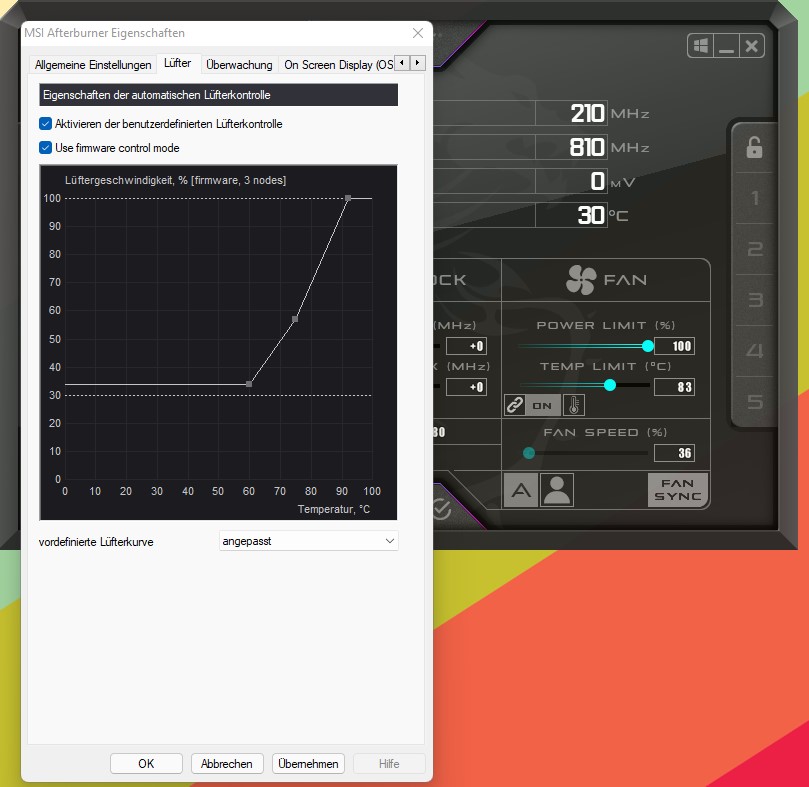

Warum wurde der von mir vorgeschlagene MSI Afterburner noch nicht ausprobiert?
MSI-Afterburner zeigt laut firmware mode folgende Lüfterkurve an. Zu sehen sind 30Grad. Lauf meinem Verständnis sollen die Lüfter bei 33/34 Grad anspringen, tun sie aber schon bei 29/30. Kann sein, dass die Temps ja kurz auf 34 Grad anspringen, die Lüfter dann 10 Sek laufen und dann wieder aus gehen. Und dies gefühlt schön in einer Schleife, wenn man eben kurz was auf dem Desktop hin und her bewegt oder surft... macht einen wahnsinnig.
Wenn ich jetzt die Lüfter manuell anpasse, ist es zwar leise, aber sie gehen nicht aus, sondern drehen sehr langsam weiter.
Diese Lösung kann aber nicht im Sinne des Erfinders sein.
