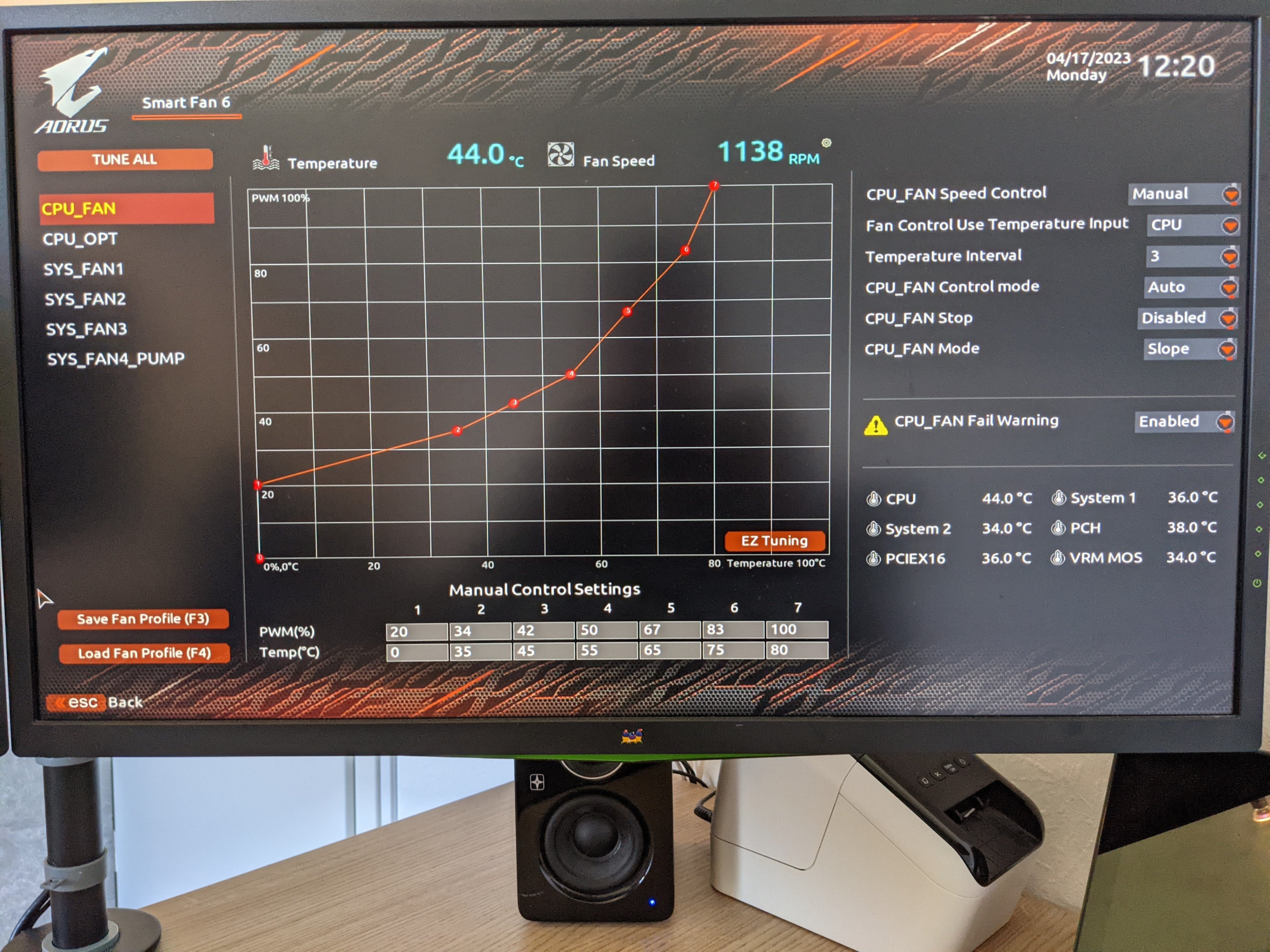

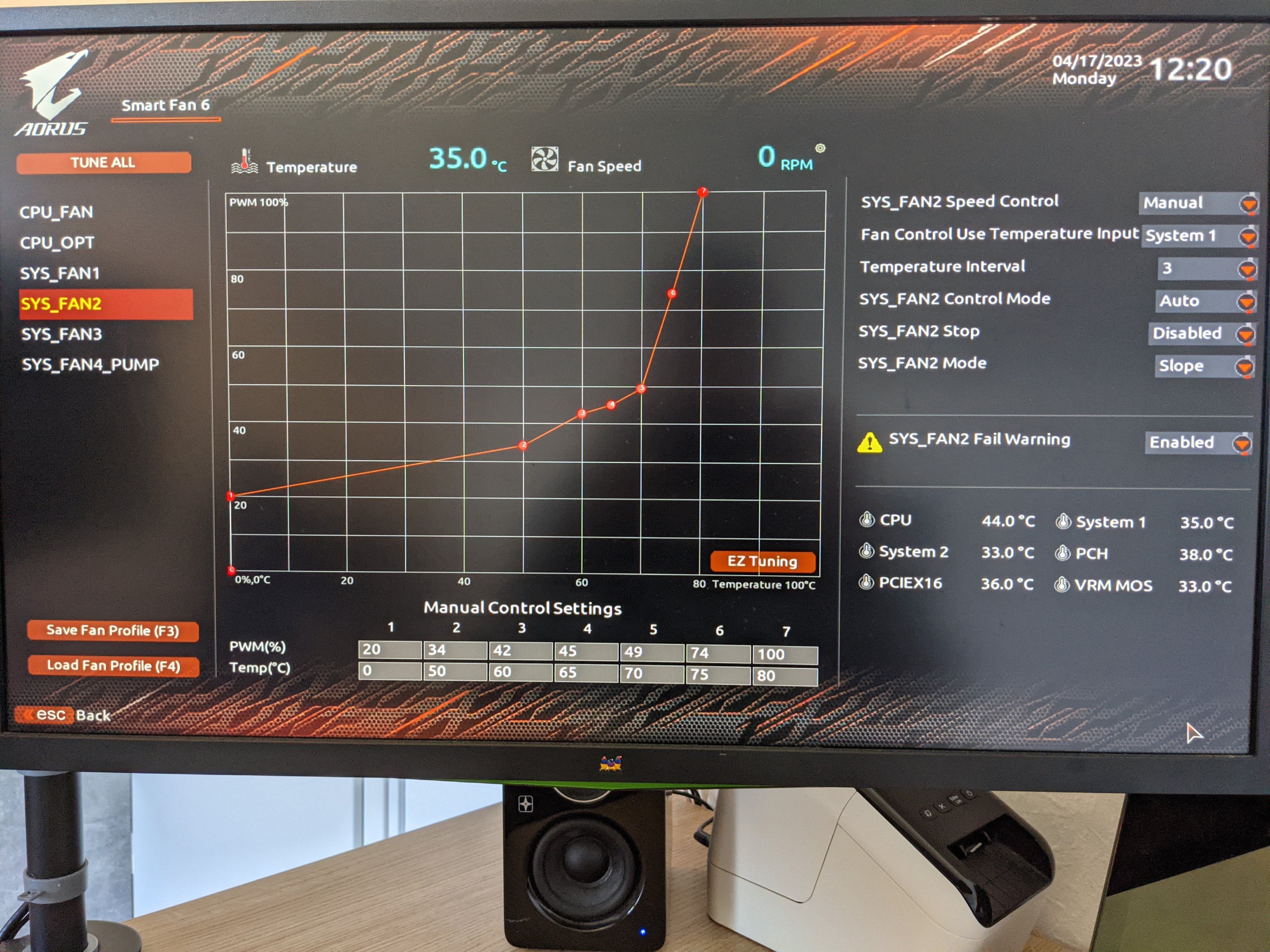

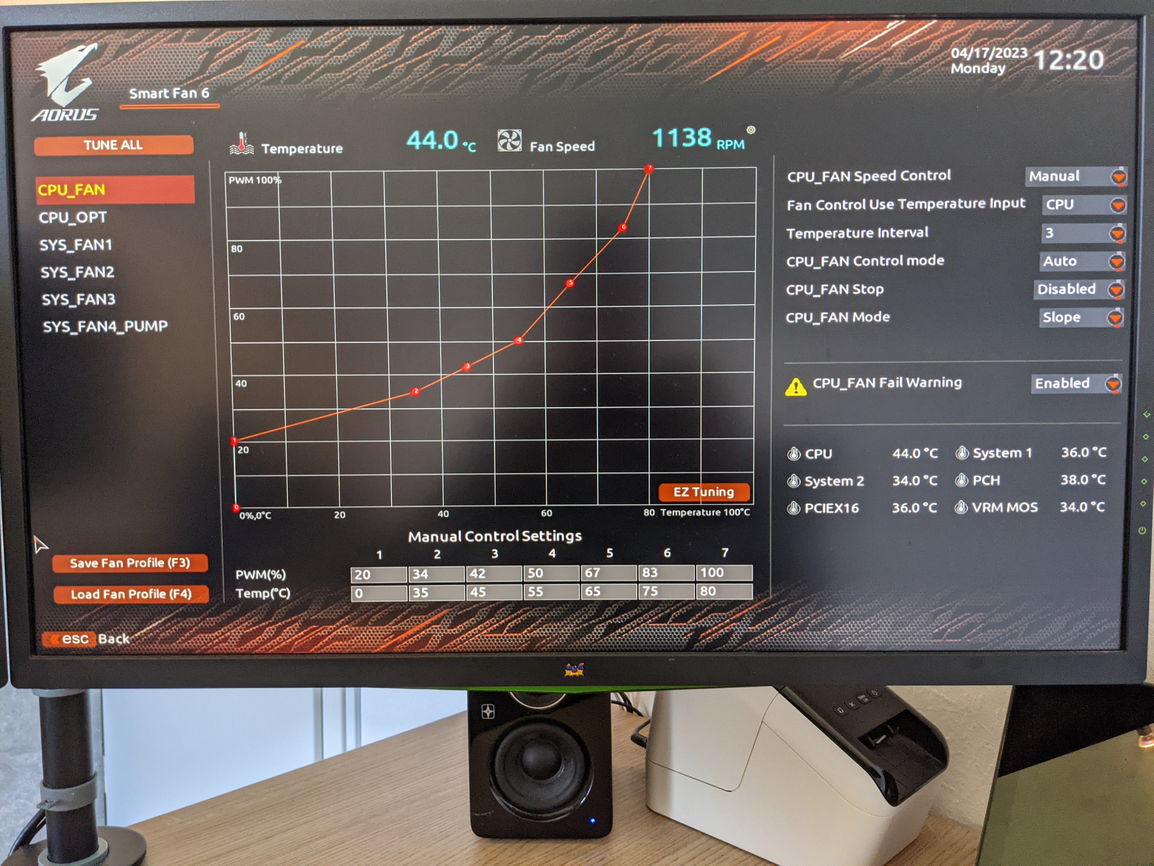

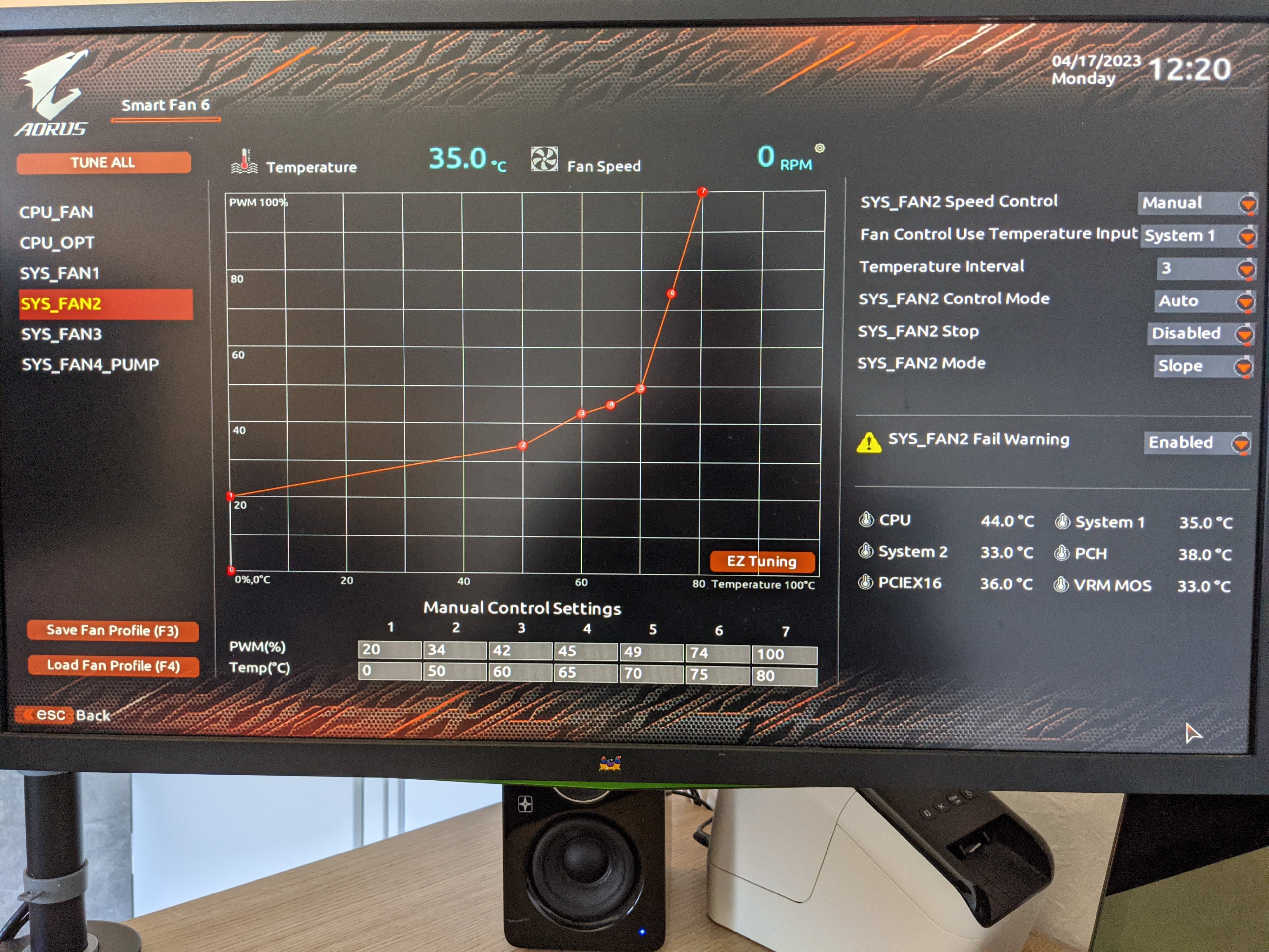

Ab und an stoppen meine Lüfter. Dies betrifft aber nur die Gehäuse Lüfter. zwei vorne, einer unten und einer hinten. Eben haben alle gestoppt. Nach einem BIOS Update ging immerhin der hintere wieder. Die vorne liefen weiterhin nicht. Dann nochmal neugestartet und dann ging wieder alles. Allerdings passiert es 1-2x am Tag, jenachdem wie lange ich vor dem PC sitze. Habe die Lüfterwarnung aktiviert und es piept dann auch immer, wenn die stoppen. CPU Lüfter läuft weiterhin, ist eine AIO. Alle 4 Lüfter sind High Speed Lüfter. Mega unnötig, aber damals wollte ich einfach das schnellste. Dadurch muss ich zwingend die Lüfterkurve im BIOS sehr weit heruntersetzen.
ich dachte, dass vllt ein BIOS Update hilft. Bringt aber nichts. Dann dachte ich, dass es an der manuellen Lüfterkurve liegt. Habe die auf Default gesetzt und ich kann mich glaube nicht dran erinnern, dass die dann mal gestoppt haben. Weiß es aber nicht mehr genau. Dann dachte ich, dass ich die Kurve zu niedrig gesetzt hatte. Habe auch gesehen, dass der erste Wert bei 0% stand. Dachte mir ja ok, das heißt dann ja, dass die Lüfter stoppen. Aber das war beim Temperaturenbereich von 20 Grad. Erreiche ich nie. Habe dennoch die Lüfterkurve so angepasst, dass die auch bei 20 Grad auf mindestens 20% laufen. Hilft aber nichts und stoppen trotzdem ab und an. Und die springen dann auch fast nie wieder von selber an. Piept dann ewig vor sich hin, bis ich neustarte oder herunterfahre.
Anbei mal meine Lüfterkurven. Die eine ist von meiner CPU. Die ersten beiden links sind für die CPU und die anderen 4 für meine Gehäuselüfter, welche eben das besagte Problem haben. Es kann ignoriert werden, dass dort 0 RPM steht. Ist nur bei diesem von den vier Lüftern. Keine Ahnung woran das liegt. Hat aber nichts zu sagen, der lief zu dem Zeitpunkt.

Die Mindestdrehzahl lt. Datenblatt solltest du nicht unterschreiten um ein stoppen zu vermeiden denke ich. Wenn du 30% einstellst, laufen sie dann dauerhaft? 20% sind für die High Speed vermutlich zu wenig.
Reaktionen: Telechinese und looperna
Dachte ich auch, aber 20% ist doch schon gut gewählt. Das sind 400 RPM. Denn ich glaube meine Lüfter sind diese hier: https://www.bequiet.com/de/casefans/1635 Und dazu kommt ja noch, dass ich ja eine steigende Kurve habe, das heißt 20% wird es eh nie sein, da die Temperaturen immer über 30 Grad sind. Heißt also mindestens laufen die mit 28%. Habe auch nichts dazu gefunden wie langsam die maximal laufen können. Aber ich stelle es mal auf 30% und teste es in der nächsten Zeit.
Mindestdrehzahl finde ich lt. Datenblatt keine - aber, mindestens 5V, da 5-12V die Betriebsspannung ist. Mit 20% bist du da sicher drunter.
kA ob das so +- gerechnet werden kann, aber 5V wären zumindest
42% von 12V.
Reaktionen: looperna
Wenn es diese sind, habe sie offensichtlich eine Mindestdrehzahl von 500rpm, 400 sind demnach zu wenig.
@DJKno stimmt, die Grafik ist recht eindeutig, dann sollte es mit 30% eh laufen.
