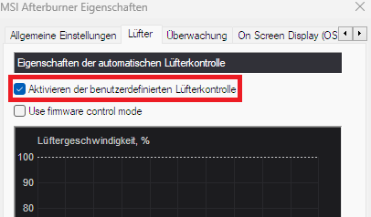

Hast du den Haken beim MSI Afterburner hier gesetzt? Normalerweise solltest du dann die Lüfter regeln können. Kann ich mit meiner MSI 4090 Suprim X so problemlos.
Reaktionen: Yuuuki, Harpenerkkk, SonyFriend und 2 andere
Vielen Dank für die zahlreichen Antworten.
Shinigami1 schrieb:
genau das wars! :daumen:
Hab die letzten Tage damit verbracht die Lüfterkurve einzustellen und hab auch noch das Power Limit auf 80% herunter gesetzt. Jetzt drehen die Lüfter kaum noch auf und endlich ist ruhe.

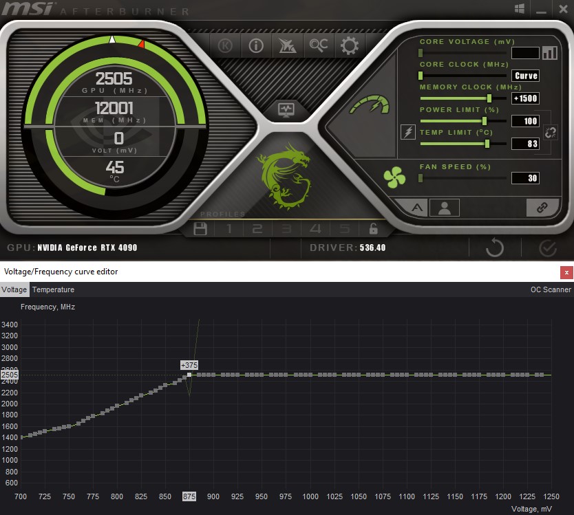

Also wenn du den MSI Afternburner installiert hast dann kannst du auch gleich Undervolting probieren:
1. Zielwert einstellen also z.B. 2505Mhz bei 875mv. Mit Pfeil hoch/runter gehen 1Mhz Schritte.
2. Shift Taste gedrückt halten und mit dem Mauszeiger alle Spalten rechts von 875mv markieren.
3. Einen beliebigen Punkt in den markierten Spalten anklicken und Alles unter 2505Mhz ziehen.
4. Auf Übernehmen klicken und die Curve wird automatisch erstellt. Als Profil abspeichern. Fertig.
