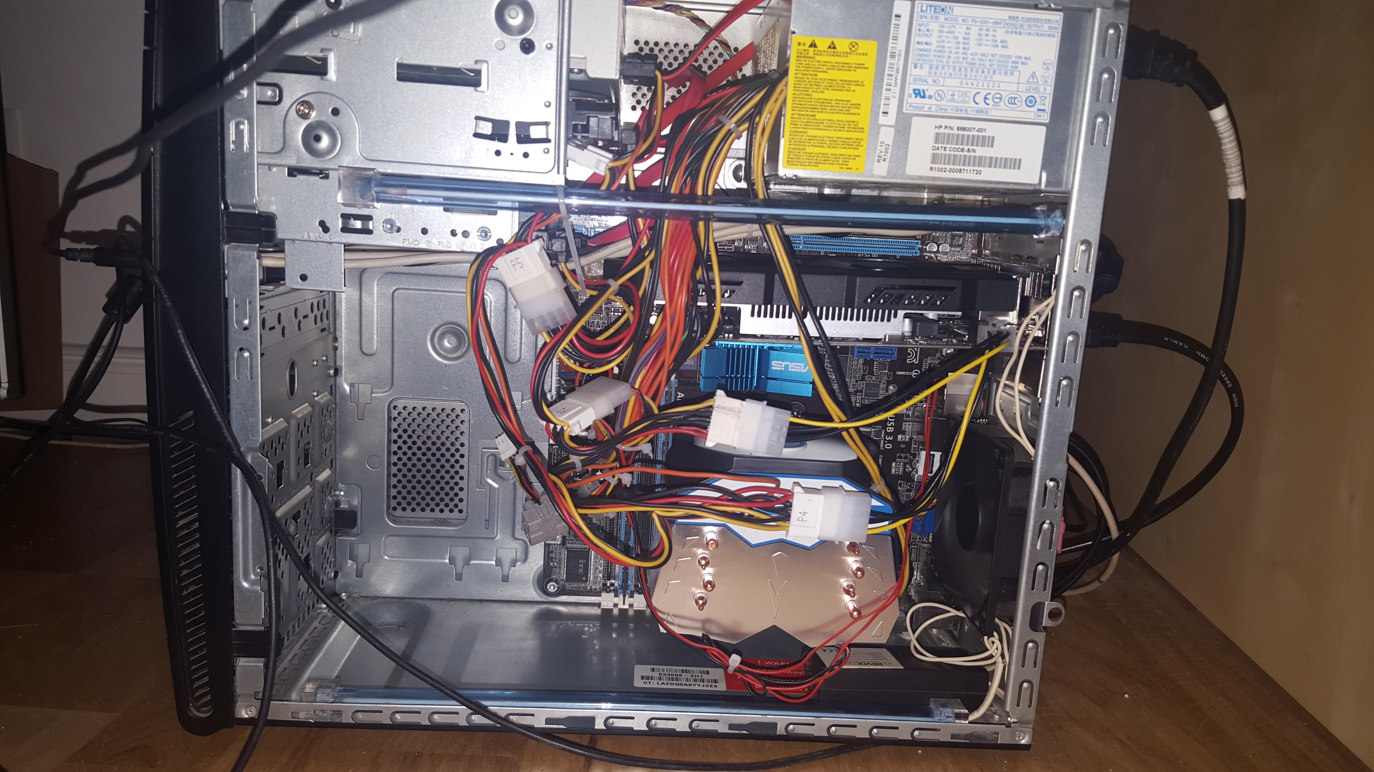

Das Limit liegt bei 65°C. Die CPU verträgt auch etwas mehr, nur nicht im Dauerbetrieb. Vielleicht musst Du mal die Temp.Leitpaste erneuern, vielleicht falsch aufgetragen, vielleicht ist der Kühler nicht so besonders. Vielleicht ist das Gehäuse auch nicht gut durchlüftet, was wahrscheinlich ist, da Du nur einen CPU_FAN und einen (lauten) Gehäuselüfter betreibst. Das musst Du genauer dokumentieren, evtl. mit ein paar Bildern vom Gehäuseaufbau. Ich will Dir zu nichts raten, solange Du für Dich keine Entscheidung triffst. Ein schickes Gehäuse ist eine feine Sache. Wenn Du das willst, ok. Möglicherweise gibt es auch andere Wege.
Wenn das NT die Warmluft in das Gehäuse abführt ist das bestimmt nicht gut. Idealerweise hast Du im Gehäuse einen Luftstrom, vorne/unten rein, hinten/oben raus. Du kannst evtl. den Kühler drehen - Luft nach oben/hinten. Dokumentier mal den Aufbau.
Luft kommt halt von der rechten seite rein. Nur über öffnnungen.
UNd raus über den CHA Lüfter.
Gruß Andy
Das klassische Office Gehäuse. In der Tat ungünstig für gute Belüftung. Der CPU-Kühler drückt die Luft nach unten, könnte schon ein wenig Wärmestau erzeugen. Der CHA_FAN zieht da nicht viel weg. Nach oben geht so gut wie nichts raus, da sammelt sich dann alles, von GK und NT. Es würde Deinem System bestimmt gut tun, wenn es eine bessere Belüftung hätte. Bei diesem Gehäuse ist da nicht viel zu verbessern.
