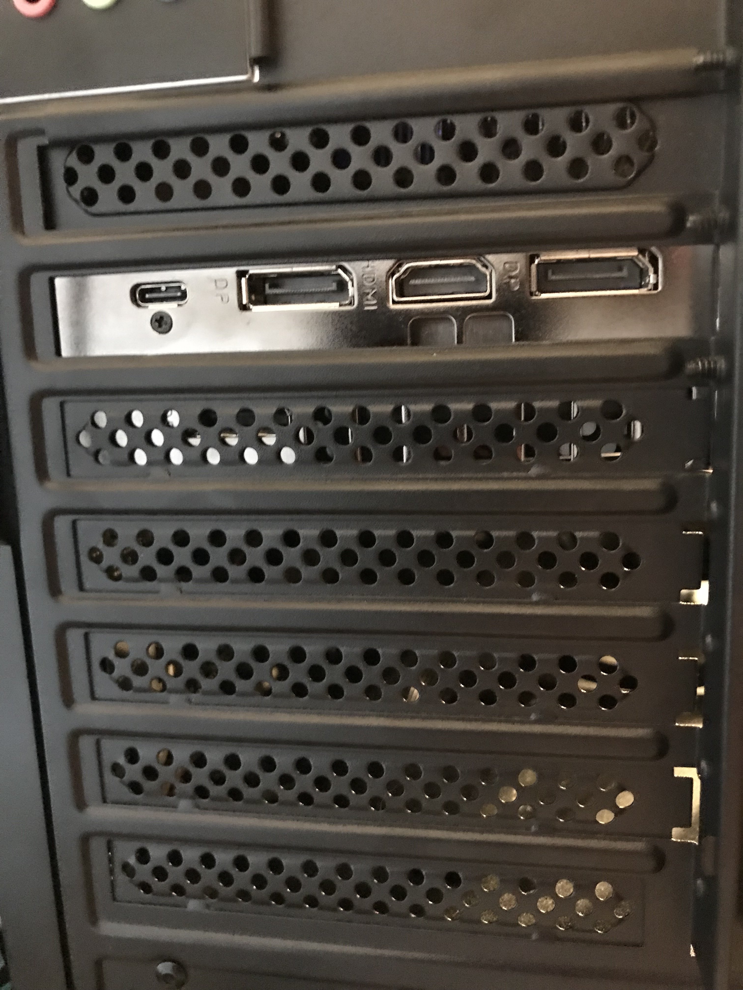

Ich habe vor einigen Tagen meinen ersten PC selber zusammengebaut. Läuft alles super und bisher keine Probleme.
Ich habe aber ein paar Bedenken wenn es zu der Hinterseite meines Gehäuses kommt. Wie im Anhang zu sehen habe ich nur einen Slot hinten für die Anschlüsse meiner gpu frei gemacht. Der Grund hierfür liegt am Gehäuse, da nur zwei der Metallscheiben tatsächlich durch Schrauben befestigt sind und sich abnehmen lassen.
Durch die Lage meines Mainboards kann ich den oberen Slot nicht benutzen musste also den unteren, einen festsitzenden Slot, nehmen.
Meine Bedenken: Die metallscheibe ist hat zwar Löcher, aber versperrt trotzdem den Lüfter der gpu. Sollte ich den Metallstreifen aus dem Case brechen um mehr Platz für den Lüfter zu machen oder geht da meine Paranoia mit mir durch?
Ich habe über den letzten Tag die Temperatur der gpu gemessen. Diese liegt im normalzustand bei etwa 72 C. Nach einer Halben Stunde voller Auslastung beim Gaming peakt sie bei etwa
84 C. Die Zahlen sind ähnlich wie in meinem alten Gehäuse, aber die Außenseite meines Cases wird unglaublich heiß, vor allem auf Höhe der gpu. Ist btw eine Glaswand.

Grafikkarte heraus nehmen und das eine Blech herausbrechen, wie vorgesehen dauert nicht so
lange, wie diesen Text zu verfassen!

Würde ich alleine wegen des Aussehens entfernen.
Reaktionen: H3llF15H und fremder1970
In jedem Fall raus mit dem Blech. Es hat durchaus Gründe, weshalb die Grafikkarte so gebaut wurde, das "zwei Höheneinheiten / Bleche" entfernt werden müssen.
Reaktionen: H3llF15H, quaaaak, Aduasen und 2 andere
Deswegen steht in der Beschreibung der Karten ja 2 Slot oder 3 Slot.
Questionmark schrieb:
1) Grafikkarte heraus nehmen und
2) das eine Blech herausbrechen, wie vorgesehen dauert nicht so
3) beim nächsten Mal nicht so ein billiges Schrottgehäuse kaufen...
Reaktionen: Questionmark
Ein jeder hat einen anderen Geschmack, wenn es Ihm gefällt, ist es doch ok. Zudem schreibt er nicht, welches Gehäuse er hat. Mein Lian Li wurde vor der WaKü im Bereich der GraKa auch sehr warm, ist das auch ein Schrottgehäuse ?
naja, bei guten Gehäusen sind diese Bleche verschraubt und man muss sie nicht herausbrechen.
Reaktionen: Aduasen
Es gibt/gab auch "gute" Gehäuse, wo die Bleche nicht verschraubt waren. Was, wenn Ihm das Gehäuse so gefällt, dass er es unbedingt haben wollte und zur Not auch Abstriche auf die Qualität gelegt hat ?
Es gibt von jedem Gehäuse mindestens 3 Klone, da sucht man sich halt den mit der besten Qualität raus.
