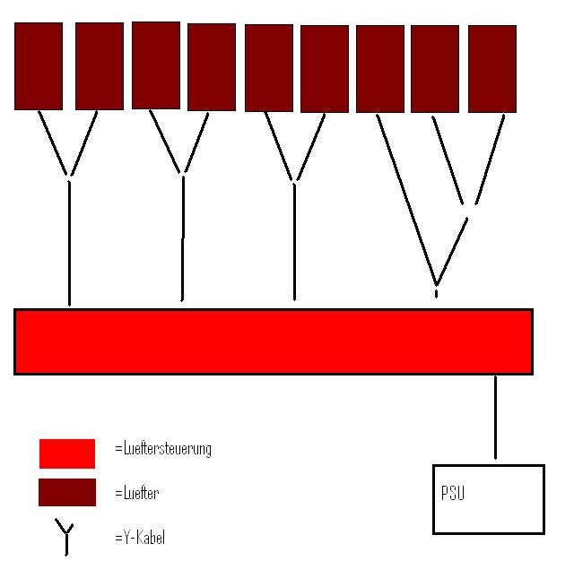

Wenn ich 9 Luefter habe und moechte diese an meiner Lueftersteuerung anschließen, die 4 3pin Ausgaenge hat. Kann ich dann einfach die ersten 6 Luefter per Y-Kabel mit den ersten drei Anschluesse der Lueftersteuerung verbinden und die restlichen 3 Luefter mit 2 Y-Kabeln mit dem letzten Anschluss meiner Lueftersteuerung klemmen ohne das dabei Performanceverlust besteht?
Hier noch ein Bild

jo das sollte kein Problem sein, hängt aber von deiner Lüftersteuerung ab, du muss schauen, wieviel Leistung die Lüfter ziehen und wieviel deine LS pro Kanal verträgt
Ich benutzte ein Kaze-Q , also so ziemlich die einfachste LS die es gibt. Darum auch meine Bedenken.
Ich seh gerade, "Lüfterkanäle: 4 (max. 12 W / 1 A pro Kanal)". Also sollte das ja klar gehen. Schließlich braucht ein Luefter gerade mal ein virtel Ampere.
