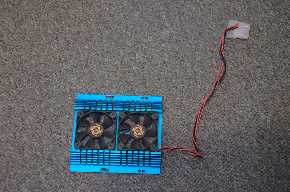

Es ist ein Revoltec Festplattenkühler mit zwei 50 mm-Lüftern. Das Mainboard ist ein Gigabyte GA A75M-DS2. Der Festplattenkühler hat nur einen Molexanschluss, von dem 2 Kabel zu den Lüftern abgehen. Um ihn an den 4pol-PWM anzuschließen, habe ich ein Adapterkabel (von Molex auf 3pol, aber das geht ja auch auf den 4pol). Ich habe bei laufendem Betrieb des PCs am Kabel ohne Lütfer geschaut, was für
https://geizhals.eu/revoltec-hdd-coolers-rs045-a225276.html
Der Abbildung nach zu urteilen (nur zwei Leitungen) können die Lüfter kein Drehzahlsignal liefern, vielleicht interpretiert Dein MB das als Stillstand?
PWM geht wegen der zwei Leitungen eh' nicht.

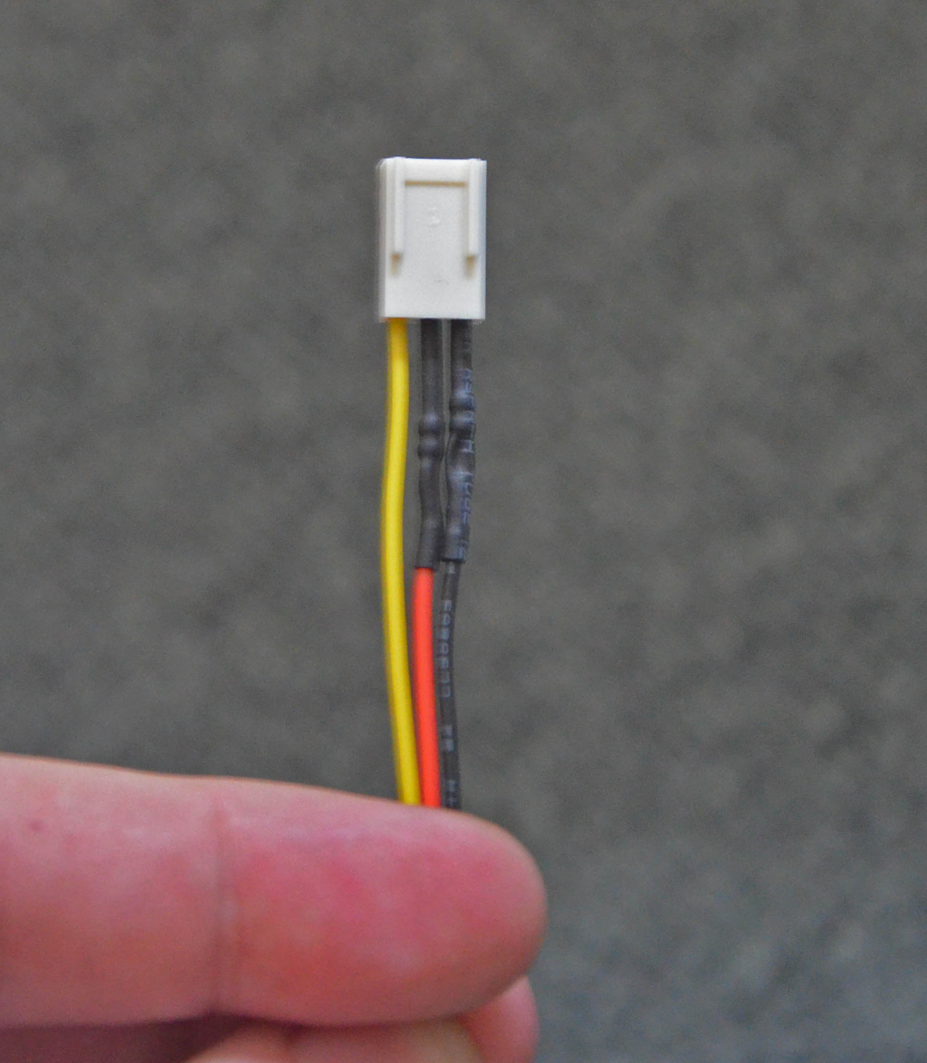

Ich habe einen anderen (80mm-Foxconn)-Lüfter angeschlossen, selbes Phänomen: Am Netzteil funkioniert er, am 4-Pol Adapter, der nur 2 Kabel abfragt, nicht (nur 2 Volt !).

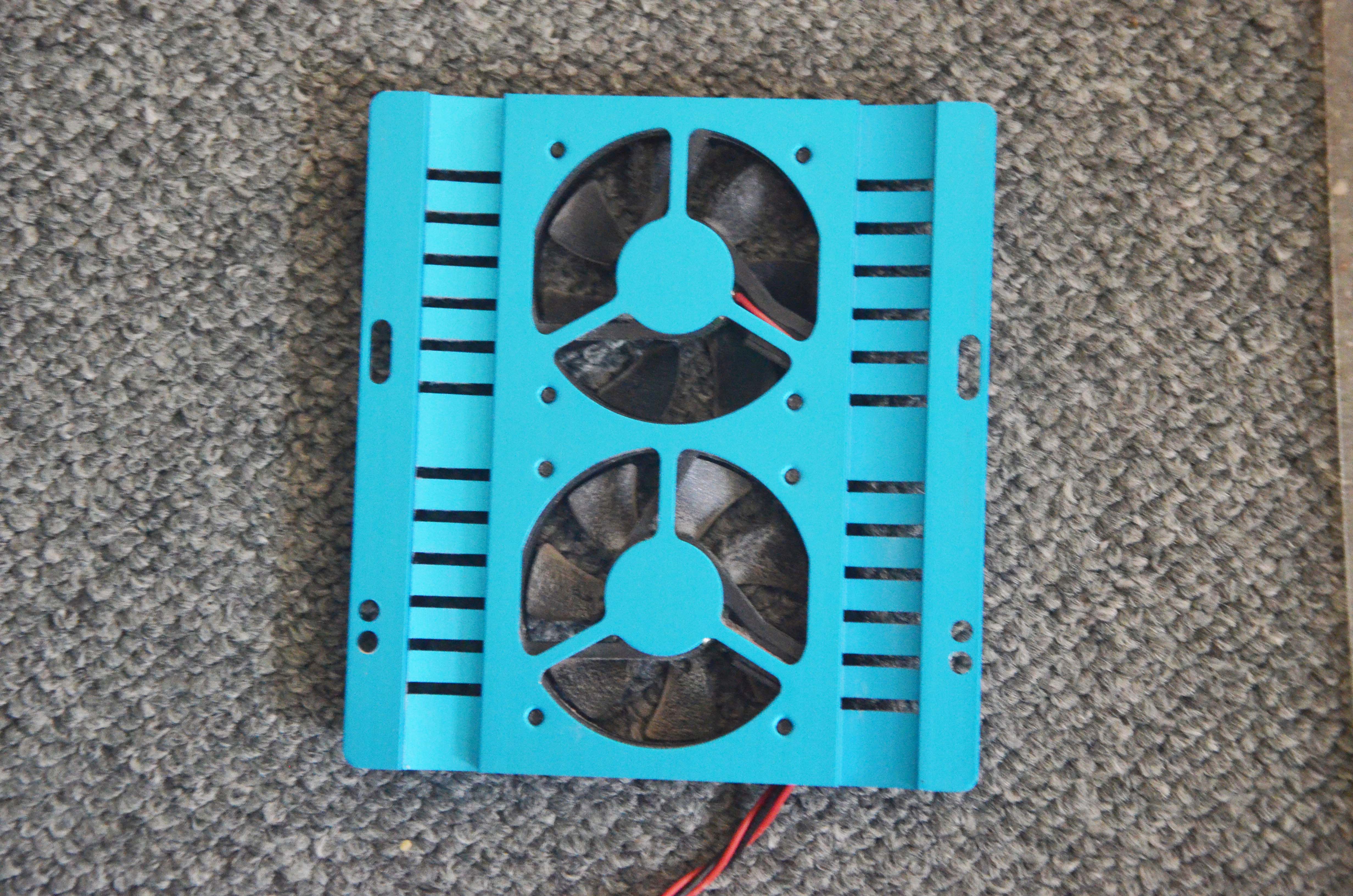

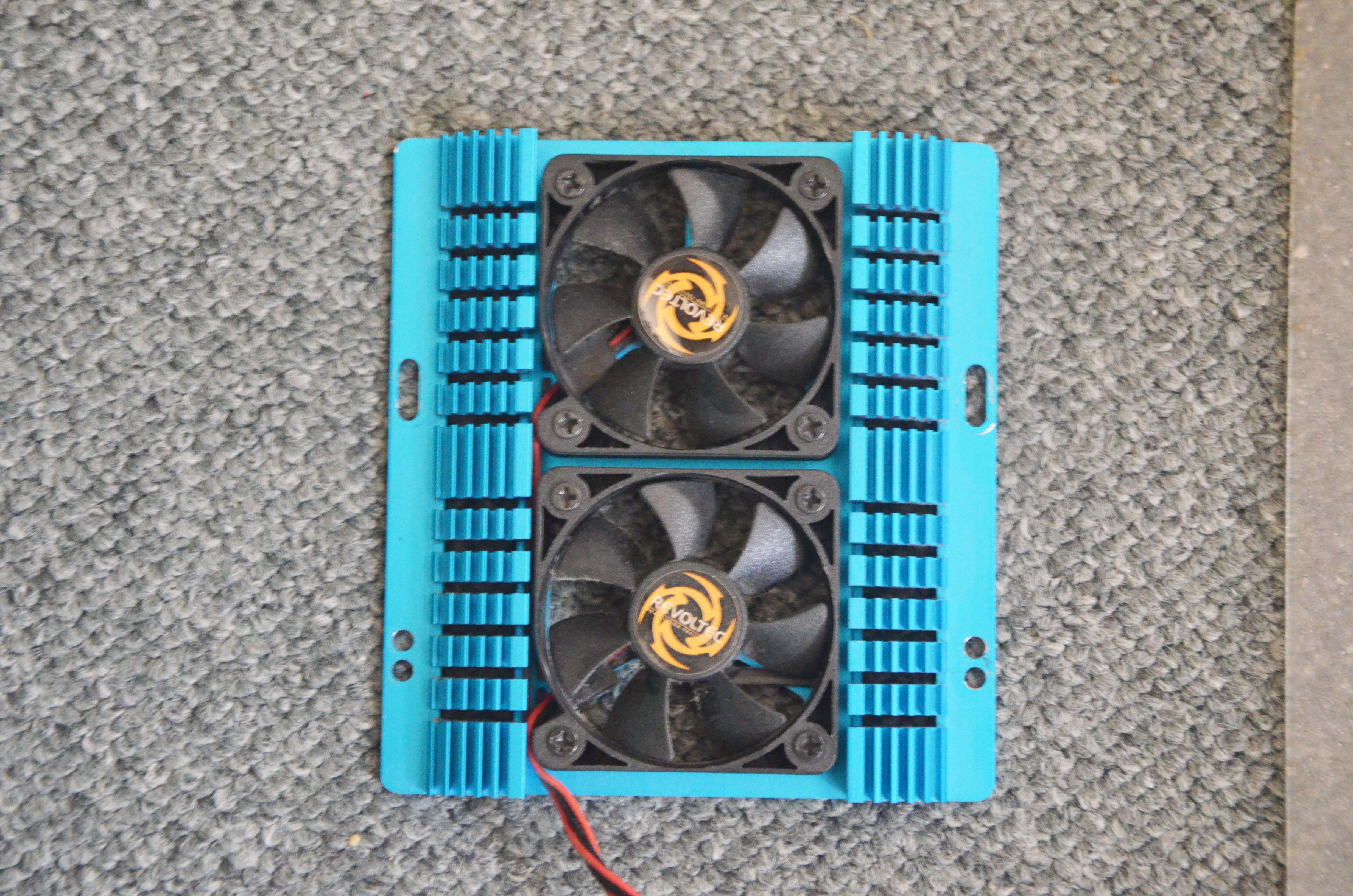

Ich habe große Fotos vom Adapteranschluss und vom Festplattenlüfter gemacht, vielleicht seht ihr was.
Also ich sehe dass der Lüfter dreckig ist.
das einfachste wird es sein einen y adapter für 3 Pol zu kaufen und beide Lüfter des Kühlers durch welche mit Drehzalüberwachung zu ersetzen.
Das sind doch 40mm, oder? SO einer kostet 1-4 Euro...
