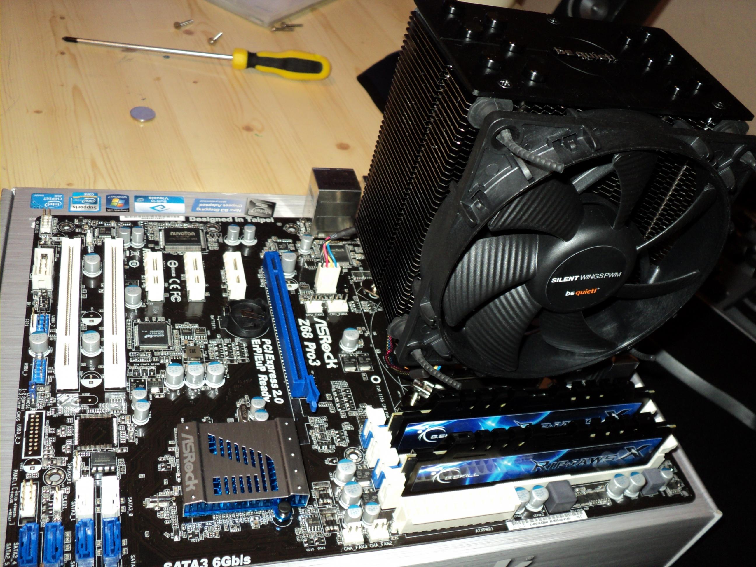

ansonsten gibt es auch genug Fotos mit Boards und diesem Kühler

RAM Module sind unterschiedlich hoch. Unter den Lüfter passt 41mm hohes RAM (siehe BeQuiet Homepage, dort kann man ein PDF mit den Abmessungen des Kühlers herunterladen). Der Lüfter schaut nicht so aus, als könne er bei Bedarf ohne Bastelarbeit weiter nach oben versetzt werden.
"Normales" RAM ohne eigenen Heatspreader dürfte passen, besser im Datenblatt nachschauen oder messen (Höhe ab Mainboard)
Der erste RAM Slot wird wahrscheinlich vom Lüfter überragt werden (siehe Abmessungen im PDF und prüfe gegen die Abmessungen des Mainboards)
