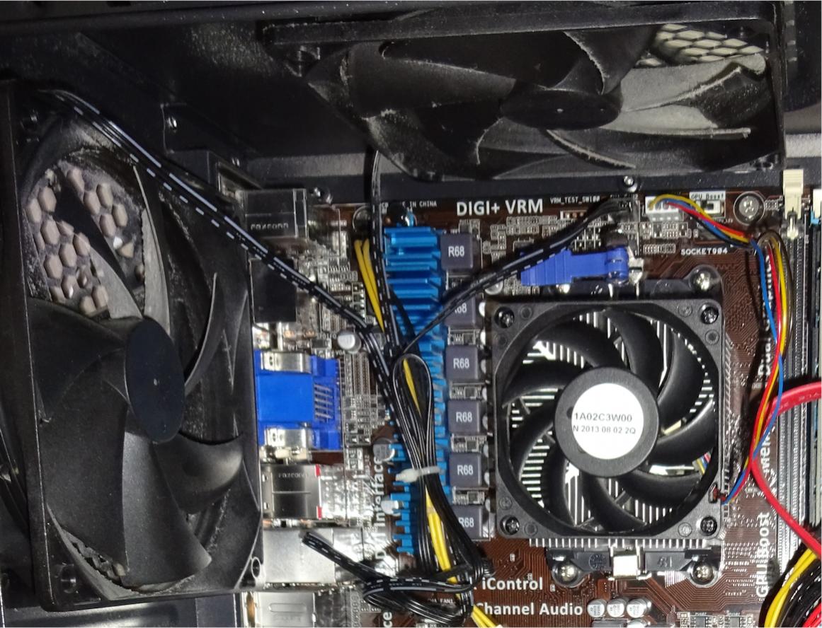

hier ein Foto vom Lüftungssystem des PC:
Aus meiner Sicht ist der Lüfter über dem Prozessor zu laut.
Es wäre schön einen Lüfter zu haben, den man gar nicht hört.
Die beiden Lüfter seitlich und oberhalb des Prozessorlüfters sind OK von der Lautstärke.
Könnte ihr mir alternative Lüfter empfehlen, die man möglichst nicht hört?
Vielen Dank im Voraus!

Sieht das auf dem Bild nur so aus, oder sind die Lüfteröffnungen der Gehäuselüfter tatsächlich mit irgendeiner grauen Abdeckung verschlossen???
Dass der CPU Kühler zu laut ist, ist kein Wunder, denn es handelt sich um den billigen AMD "boxed" Kühler.

Trotz allem würde ich Dir raten erstmal dein Zimmer zu reinigen und dann den Rechner. Man kann deutlich erkennen, daß sowohl Netzteilgitter wie auch das rückwärtige Gitter komplett dicht sind. Da existiert ja ein regelrechter Dämmteppich aus Staub. Wenn es keinen Luftstrom im Gehäuse gibt, dann nutzt auch der beste Lüfter nichts. Der arme AMD Box wird einfach nur versuchen die CPU kühl zu halten und dreht dafür halt richtig auf. Das liegt aber wie gesagt erstmal am Staub. Daß die anderen beiden Lüfter ruhig bleiben liegt wohl einmal an ihrer Größe/Qualität/Umdrehungsgeschwindigkeit und ich weiß nicht ob sie z.B. auf Silent getrimmt sind (Einstellung des Anschlusses).

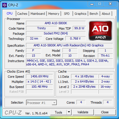

Ist aber am Lüfter ersichtlich, daß er nichts über 100 Watt TDP braucht. Da werkelt also irgendeine AM/AM2+/AM3/FM2 CPU mit den bei AMD für die günstige Klasse üblichen ca. 60/90 Watt maximal ... . Nach dem 904 zu urteilen ist es wohl FM2.

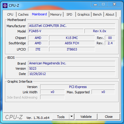

Mainboard Modell? Prozessor Modell?
Hier die technischen Daten des PC:
Das sieht nur so aus, die Lüfter sind nicht von Außen verdeckt.

Dann helf ich dir kurz beim Lesen. Auf dem 2. Screenshot wird auf Sockel FM2 verwiesen. Wenn du den Link zum BenNevis von oben nimmst, wirst du dort auch sehen, dass Sockel FM2 unterstützt wird. Und wenn du dann noch auf die Herstellerseite schaust, wirst du dort den Verweis auf eine TDP von 140W treffen. Screenshot 1 nennt ca. 100W deiner APU (aka CPU+Grafikeinheiten), sodass auch das gehen sollte. Welches Gehäuse du hast bzw. wie hoch da ein Towerkühler sein darf, dass kann man deinen Infos immer noch nicht entnehmen. Aber laut Hersteller brauchst du für 140mm Platz. Wenn du dir nicht sicher bist, schnapp dir ein Lineal und versuch mal vom MB aus zu messen. CPU+Sockel würde ich mal mit 4mm annehmen. Wenn du also bei ca. 145mm + rauskommst, dann sollte das passen. Sonst schau beim Gehäusehersteller in die Spezifikation.

Du bist Dir SICHER, daß diese graue Schicht auf den Photos kein Staub ist, sondern wir alle einer optischen Täuschung aufsitzen? Farblich paßt es komischerweise zu dem Staub, der auch auf deinen Lüfterblättern hängt. Ich meine damit nicht eine Art "Stopfen" von außen, sondern das Zeug was zwischen den Lüftern und dem Gitter hängt. Das ist auf den Photos eine durchgängige Schicht oder halt zugesetzter Staubfilter (es sei denn es greift die Sache mit der optischen Täuschung :) ...) und wird für einen Großteil deines Problemes verantwortlich sein.
PUTZEN !!! Zimmer und PC ... .
