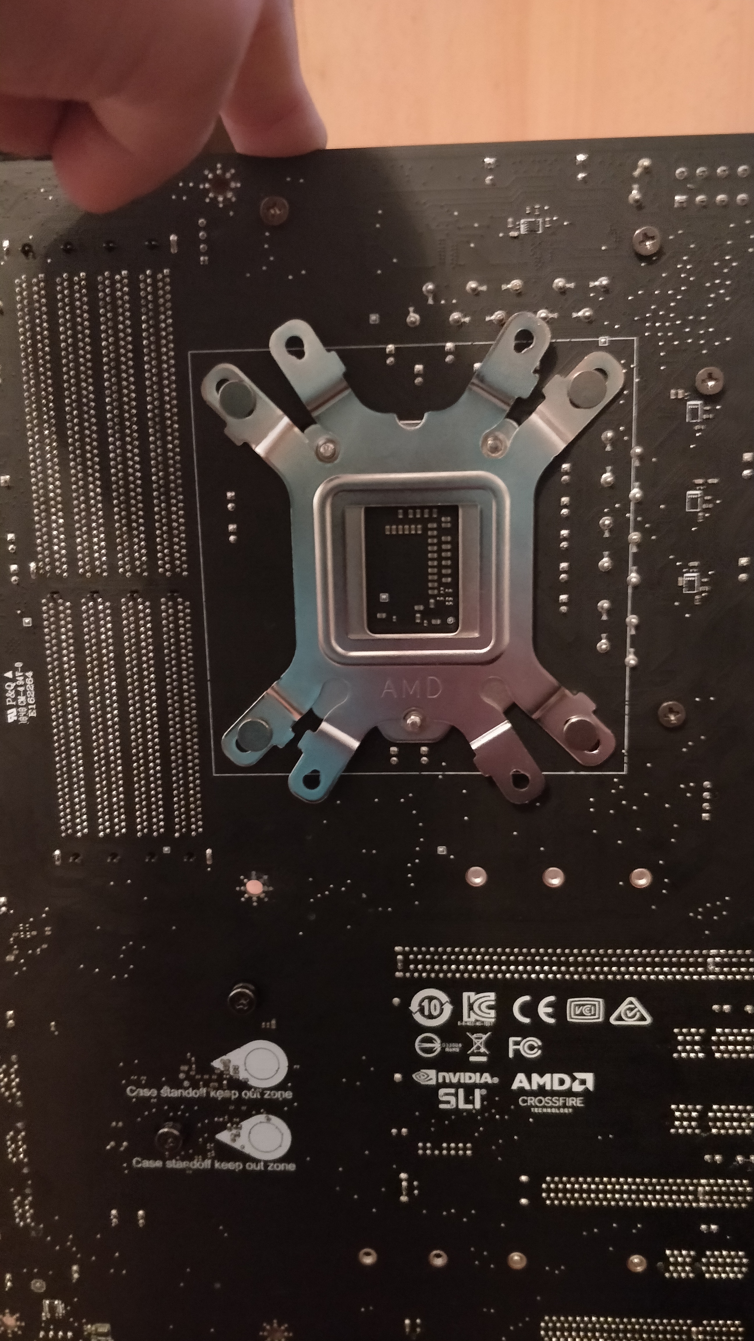

Wie schaut das Schraubloch aus?
Liegt die Rückplatte des Kühlers irgendwo an? Evtl. verdreht?

Wegen der backplate und den Schrauben kann ich gerade noch schauen, da ich auf der Arbeit bin.
Wenn ich wieder zuhause bin, schaue ich nochmals nach und mache eventuell Bilder

Nein, also unter dem Mainboard habe ich die backplate. Dadurch stecke ich die langen Schrauben durch, auf den Schrauben sind dann die Abstandhalter

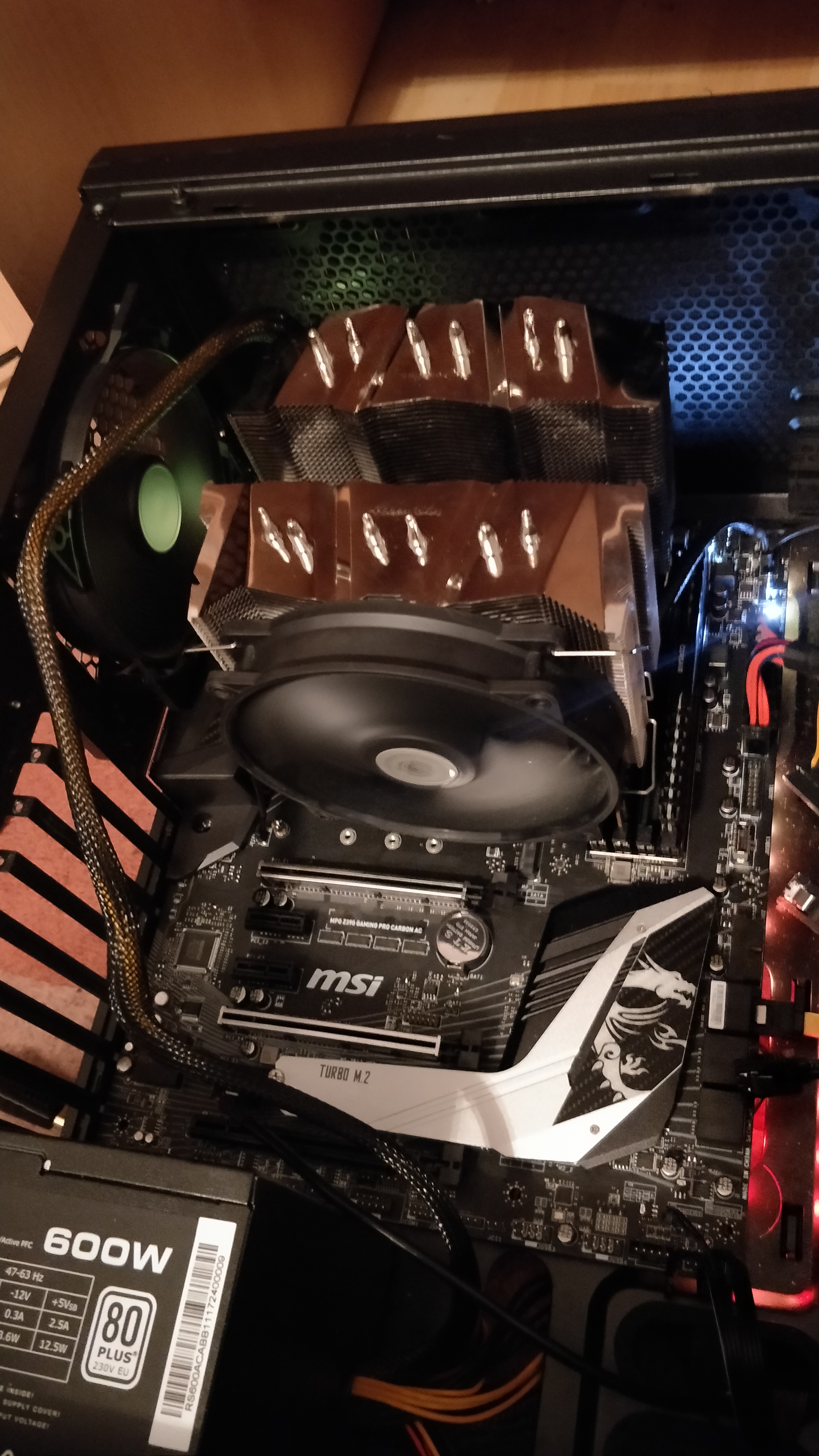

Habe Bilder hochgeladen, und nein, es kann nicht am Gehäuse liegen, denn auch ohne Gehäuse klappt es nicht
@xEddYx:
hilft dir nicht bei deinem problem, aber den kühler bitte so um 90° drehen dass der vordere lüfter über den RAM-slots hängt.
und gönn der kiste auch gerne mal ein gescheites NT, das B600 ver.2 ist ziemlich billig und hat in so nem rechner mMn nichts verloren.

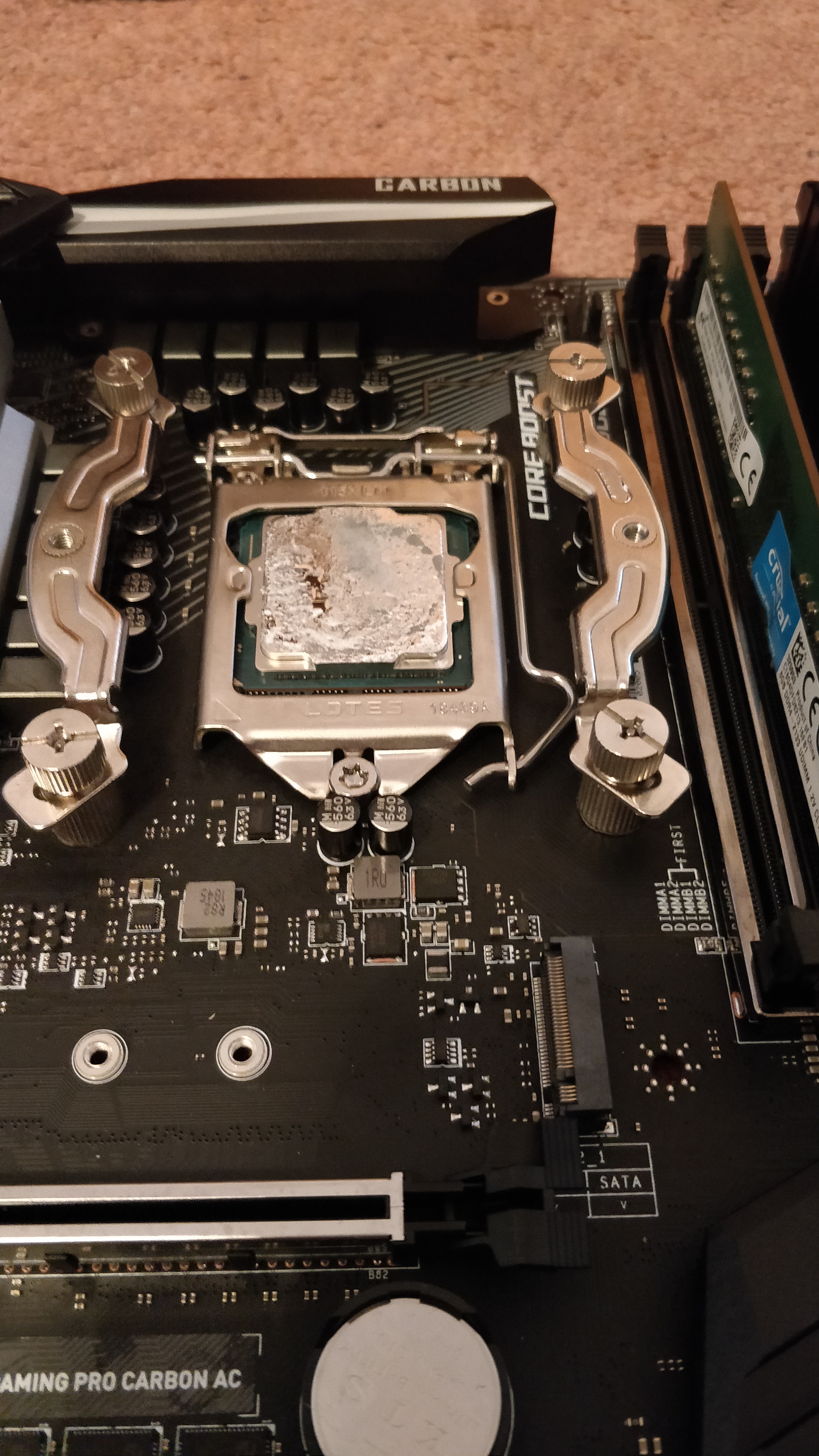

Hast du das Board bloß in den PC reingelegt, oder warum sieht man auf Bild 3 keine Schraube in dem dafür vorgesehenen Loch?
Ja habe ich, macht aber keinen Unterschied ob ich die Schrauben anbringe oder nicht
Wenn das Board aber mit seinen Lötzinn hinten das Metall des Gehäuses berührt, kann das aber nicht funktionieren?
