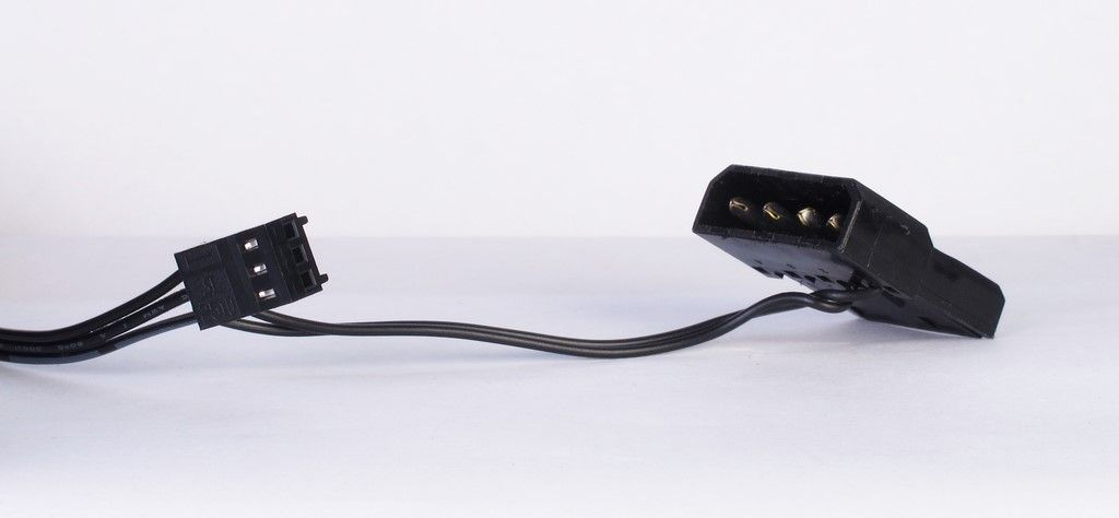

Dann lässt du sie leichter mit dem Molex Stecker und dem Netzteil verbunden.

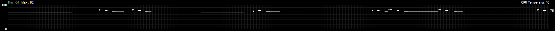

Also, ich habe jetzt einen nach hinten und einen nach oben umgebaut.
Das hat schon mal viel geholfen, danke! Die Temperatur der CPU beim spielen ist jetzt bei ca. 75°, die der Graka bei etwa 73.
Ist das zu viel? Seht ihr da bedarf, einen Lüfter zu ersetzen?
Außerdem ist mir aufgefallen, dass die Temperatur immer sprunghaft nach oben geht und dann wieder abkühlt:
Ist das normal?

Wenn ich Lüfter über mein Netzteil betreiben möchte, auf welchen Anschluss des Netzteils müsste ich sie dann legen?
Ist das normal?
Ja, zur CPU-Temperatur siehe Beitrag #8 Thema Lüftersteuerung über Mainboard einstellen.
Die Lüfter würden über den Molex-Stecker mit dem Netzteil verbunden, drehen dann aber mit der Maximal-Drehzahl, da immer +12V anliegen. Es bleibt ein Adapter wie der Noctua NA-SRC7/NA-SRC10.
Das habe ich verstanden, nur finde ich leider bei meinem Netzteil keinen Molex-Stecker. Gibt es denn dafür andere Bezeichnungen? :confused_alt:
Der Adapter ist dazu da, um die Leistung zu drosseln, verstehe ich das richtig?
