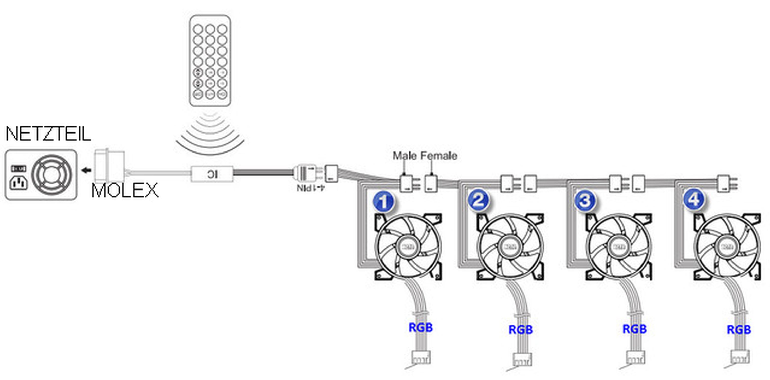

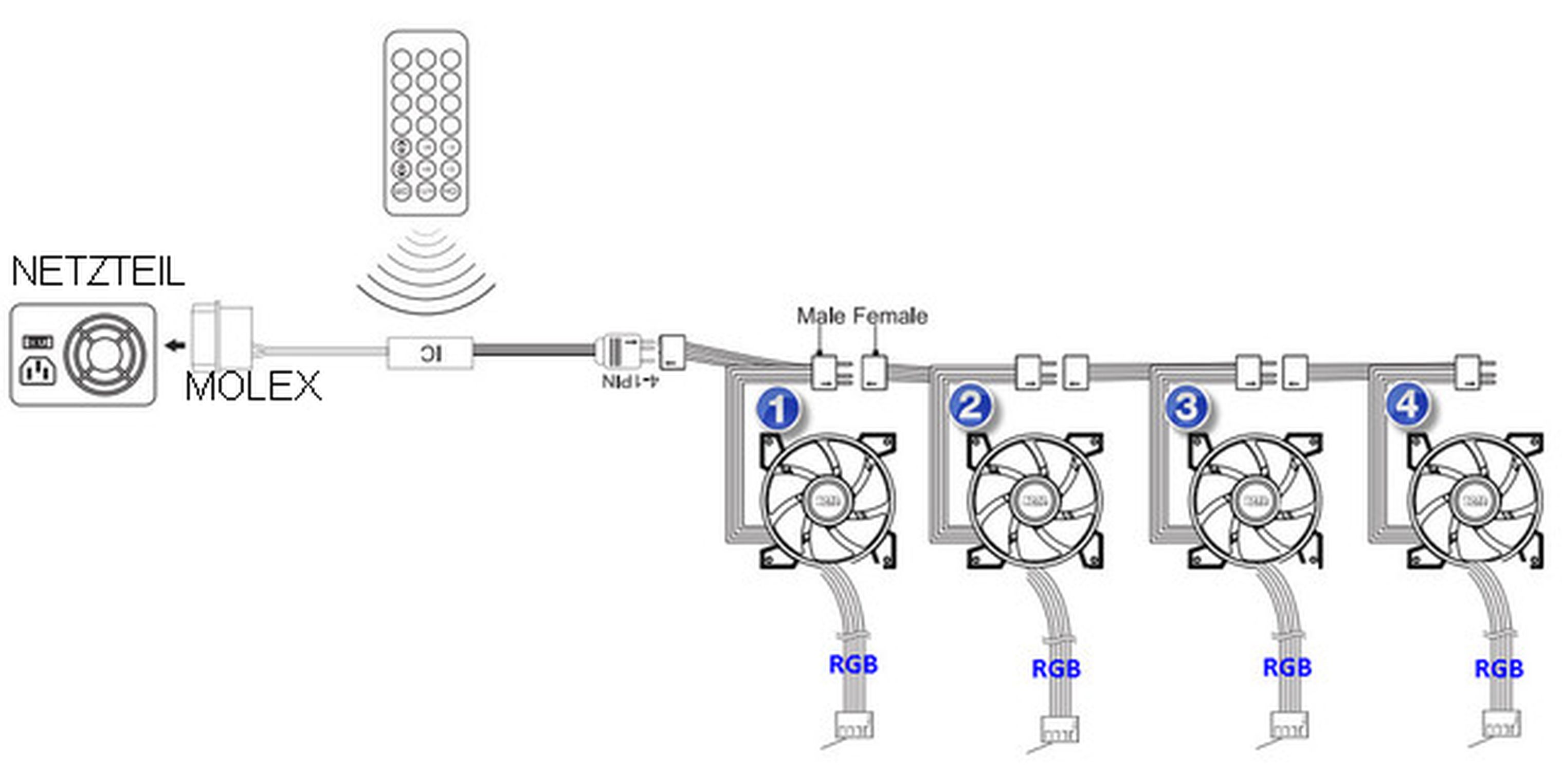

so ist das ganze aktuell zusammengebaut. es besteht aktuell noch keine verbindung zum motherboard.
die RGB effekte werden mit fernbedienung gesteuert, nicht über eine software. somit wird - nach meinem verständnis, der auf der skizze ganz rechte "male" stecker nirgends eingesteckt, oder?
von jedem lüfter geht ein kabel weg (siehe skizze; bezeichnung RGB in blauer schrift).
muss nun von jedem einzelnen lüfter jeweils das blau beschriftete RGB kabel ins motherboard gesteckt werden? oder nur eines? wenn nur eines, dann das ganz rechte? oder spielt das keine rolle?

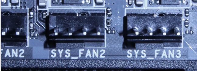

angesteckt wird das dann hier, oder?

Garnicht!
Die Lüfter werden über den Molex Stecker mit dem Netzteil direkt verbunden.
Sollte dein NT diesen nicht mehr haben brauchst du einen Adapter.
Dein Mainboard müste über RGB Anschlüsse verfügen, da musst du in der Beschreibung deines MB nachlesen.
Was sagt denn die Bedienungsanleitung deines günstigen RGBLülfter Set?

joel schrieb:
Garnicht!
danke für die rasche antwort!
das hatte ich mich nicht zu fragen getraut : )
also bekommen alle 4 lüfter über netzteil --> molex genug saft und somit ist energietechnisch bereits alles erledigt?
das netzteil hat molex, somit wäre klar

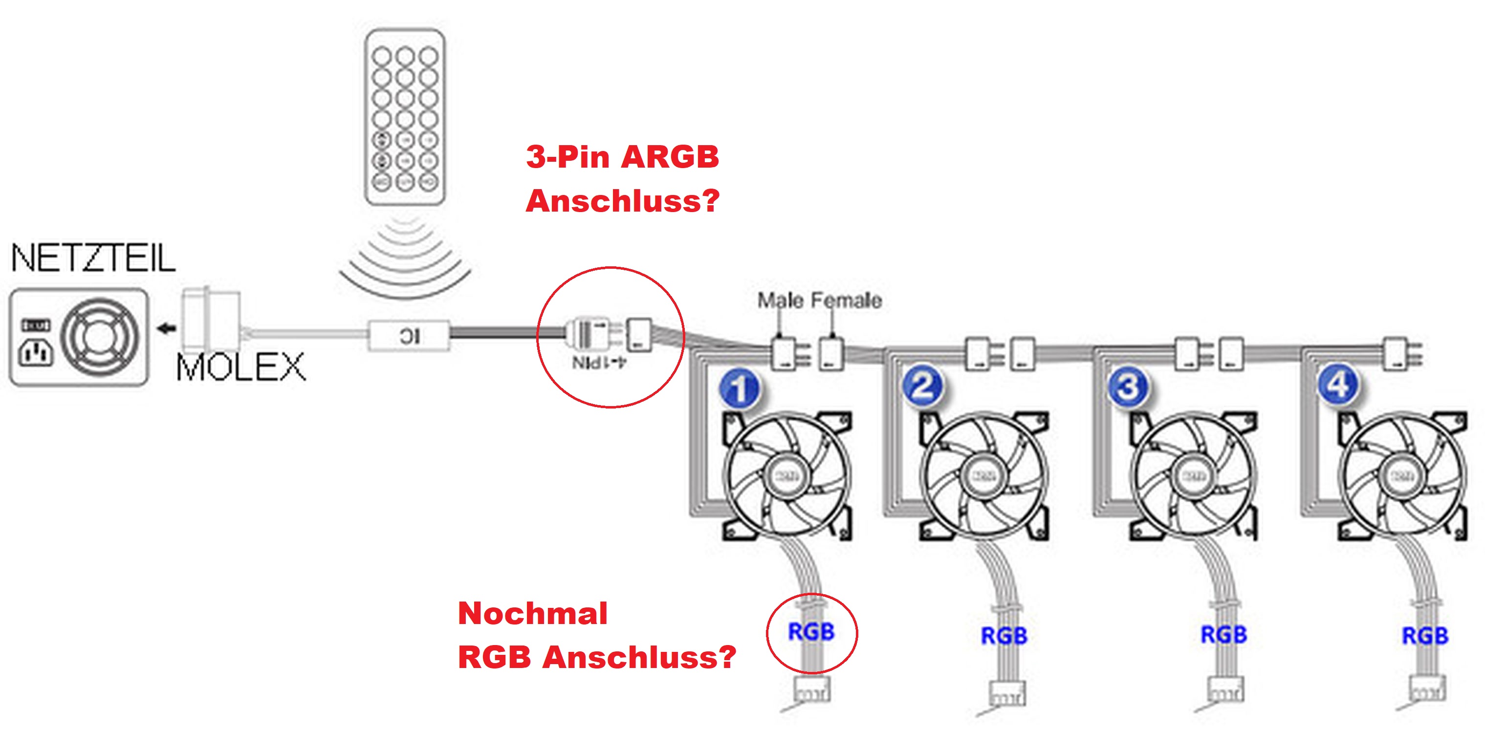

Anscheinend haben die Lüfter sowohl 4Pin RGB und 3Pin ARGB (Inkl. Daisy-Chain) Anschluss. Daher müsstest du nur eins von beiden anschließen fürs bunte Licht.
Strom zum Controller > 3Pin an den Controller > Lüfter per Daisy-Chain hintereinander koppeln
Wie die Teile allerdings ihren Strom bekommen, ist fraglich.
Reaktionen: schneckischneck
Also zwei Möglichkeiten die Lüfter zu verwenden.
Vermutlich wirst du nur die RF Variante verwenden können mit der Mitgelieferten Fernbedienung.
Bekommst du das hin?

habe jetzt mal einen der 4-poligen stecker auf einen "sys-fan" anschluss gesteckt, nun dreht sich einer der 4 lüfter.
ich hab aber gar nicht so viele sys-fan anschlüsse auf dem board...
gibt es da eine hardware-teil, welches dieses problem löst?
