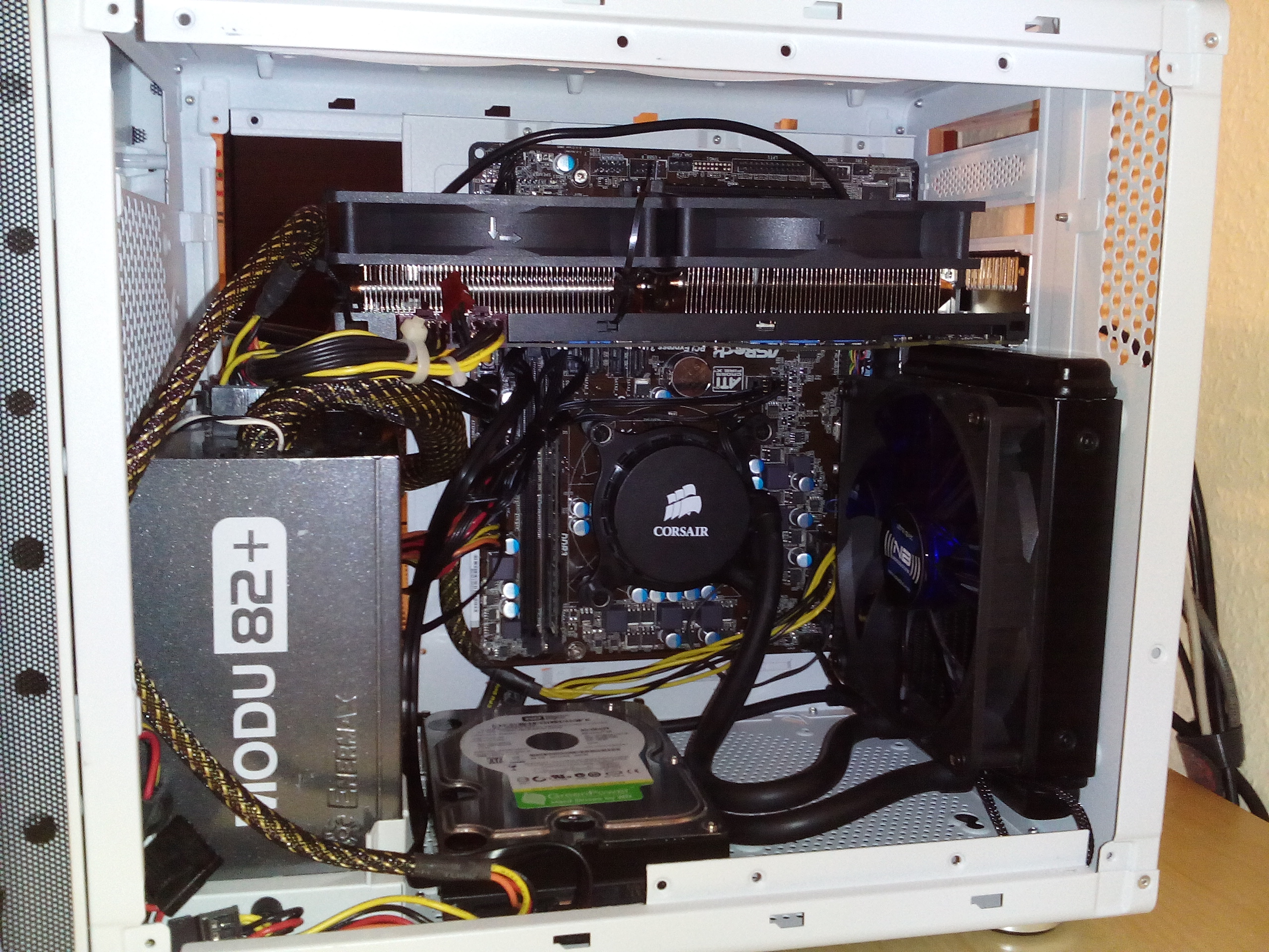

Hatte ich so Jahrelang als Silent Lösung. War Kühl und leise.
Was hält am längsten !? Das Provisorium.
In meinem Sysprofile sind noch paar Bilder.
Kann ich nur empfehlen wenn kein Geld für ne gescheite Lösung da ist.
Veriante "Bitfenix Phenom M" mit ner GTX770 2GB. War mir einfach zu laut & heiss.
