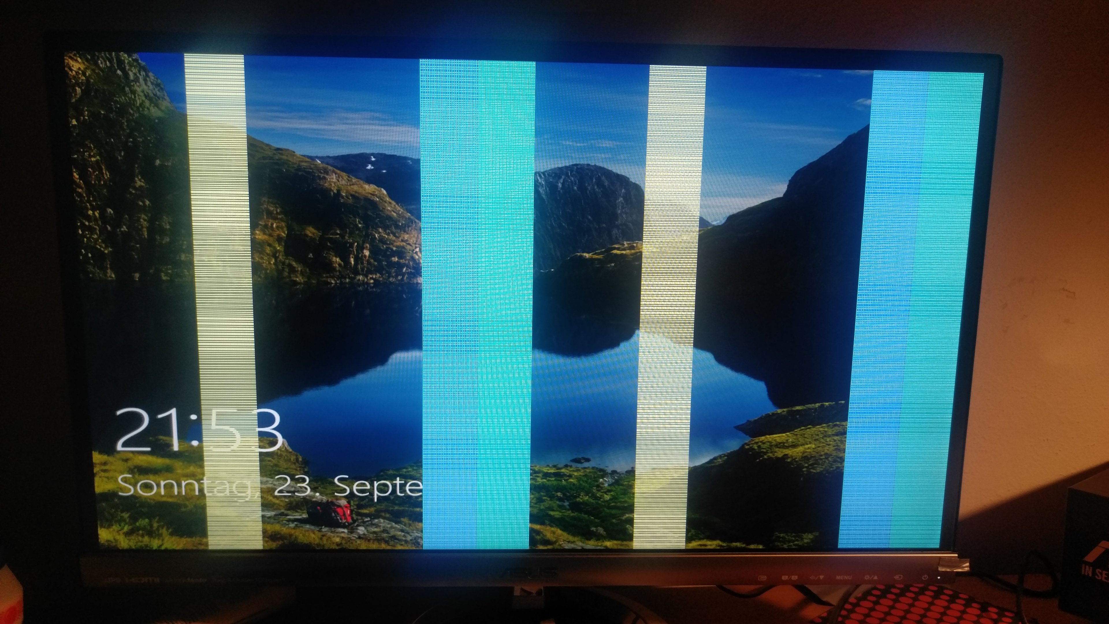

Hey zusammen,
vor einigen Tagen ging mein PC nur im Reparaturpause an und es waren Grafikfehler auf dem Bildschirm. Nachdem ich im Bios chkdsk /f eingegeben habe ging alles wieder einwandfrei.
Als ich heute meinen PC einschalten wollte, ging er zwar an, die Tastatur und Maus leuchtete und auch der Bildschirm ging an aber es erschien nur die nachricht -kein Signal- . Zuerst habe ich den PC aufgeschraubt und durch Sichtkontrolle kontrolliert ob irgendwelche sichtbaren Beschädigungen vorliegen-nichts gefunden. Bios manuell zurückgesetzt (Batterie raus)-immer noch kein Bild. Alle Stecker kontrolliert ob sie richtig eingesteckt sind- nichts auffälliges gefunden. Zuletzt habe ich alle Komponenten ausgebaut um mit der Zeit auszuschließen können welches Teil defekt ist. Als ich die Graka ausgebaut habe und den PC über die Onbord Graka an den Bildschirm angeschlossen habe funktioniert der PC einwandfrei.
Meine Frage jetzt, ist es die richtige Schlussfolgerung das die Graka kaputt ist weil wenn sie angeschlossen ist laufen ihre Lüfter und auch die Led's der Graka leuchten nur das Bild fehlt bzw. irgend ein Signal wird ja übertragen weil der Bildschirm wird ja gestartet um mir mitzuteilen-Kein Signal-.Ich bin verwirrt vielleicht doch noch was anderes kaputt?
Kann man sie vielleicht reparieren ? wenn nicht welches Ersatzmodell würdet ihr mir empfehlen ?(Spiele meist csgo, selten gta und arma 3) Budget ~200 Euro.

So eingebaut und geht wieder nicht, wenn ich am HDMI kabel wackel flackert manchmal der Bildschirm für eine Sekunde in grüner Farbe auf. Wenn ich jetzt auf den ein und ausschalt Knopf drücke passiert nichts, muss im den Strom abstellen das er aus geht.
usb2_2 schrieb:
Defekt des Mainboard ausgeschlossen, sprich anderen PCIe Slot getestet?

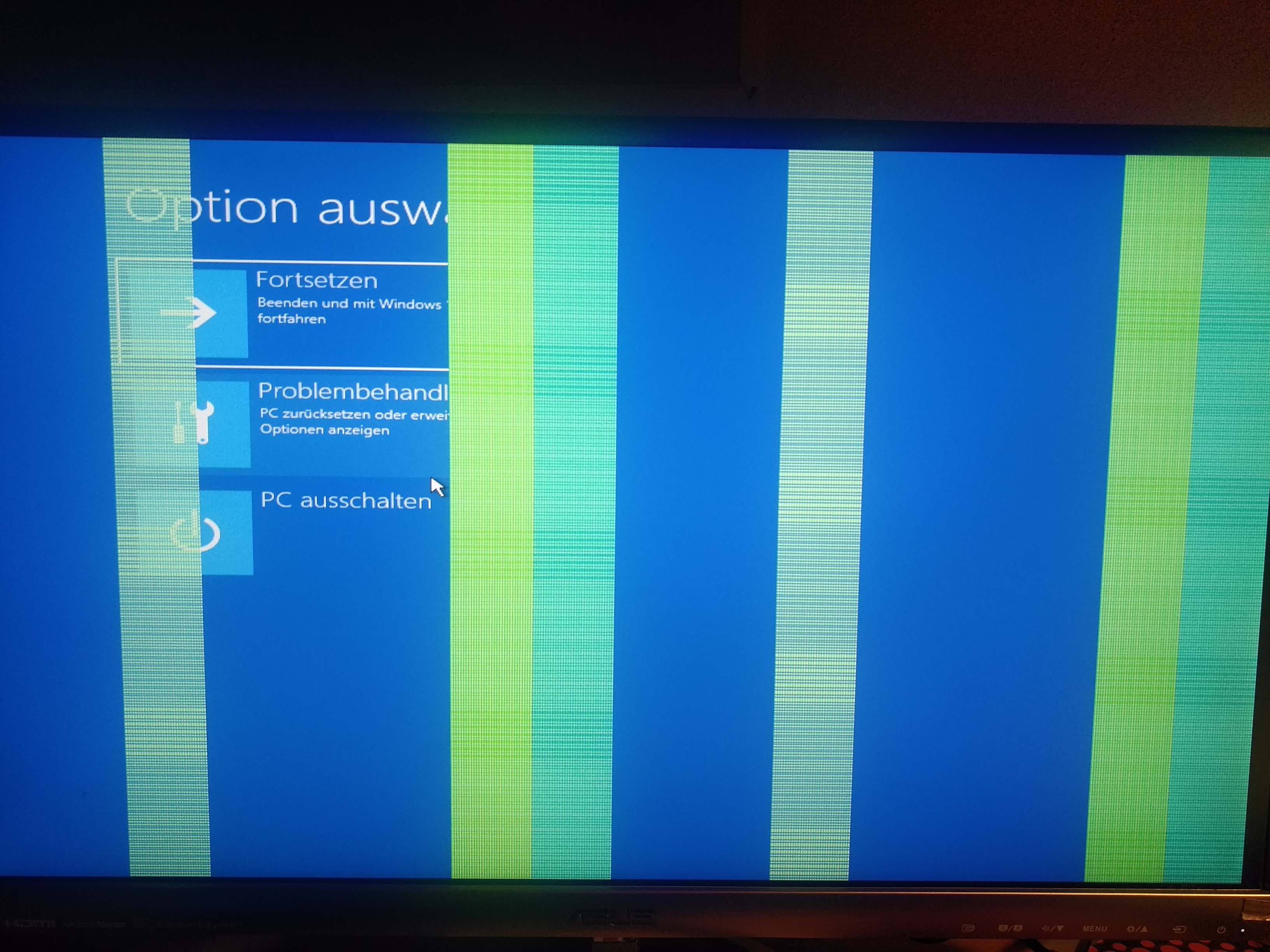

Beim zweiten Versuch ging jetzt der Bildschirm für etwa eine minute, sah aber so aus ( Bild 1) und im 3 Versuch bin ich wieder im repararurmenü gelandet ( Bild 2

Wenn ohne die Graka alles wieder läuft (auch an- und abschalten), ist vermutlich die Asus Radeon R9 280x defekt und dein PC kann sie nicht initialisieren (zumal auch ein anderer Steckplatz nichts brachte). Also raus damit und ersetzen.
