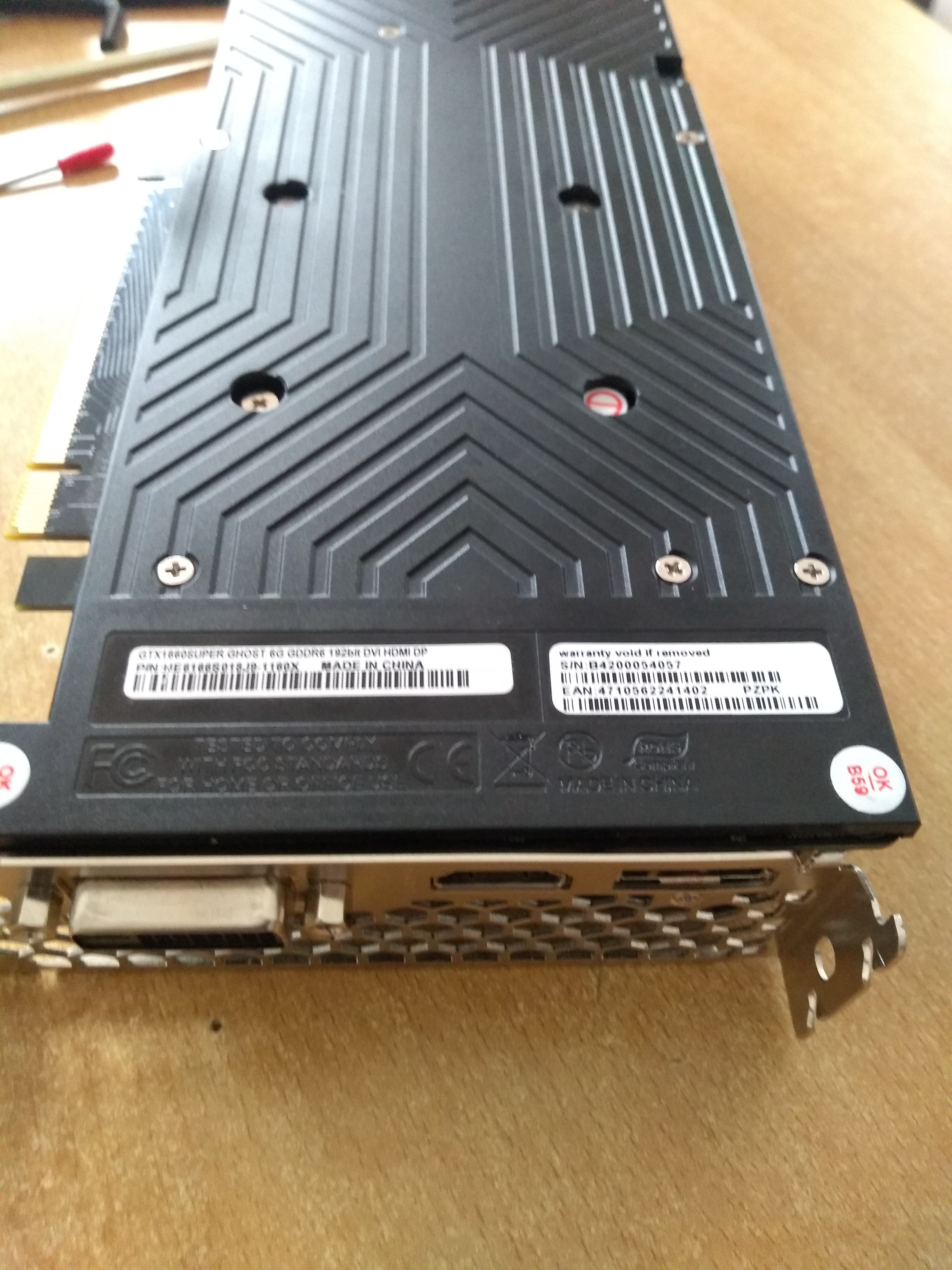

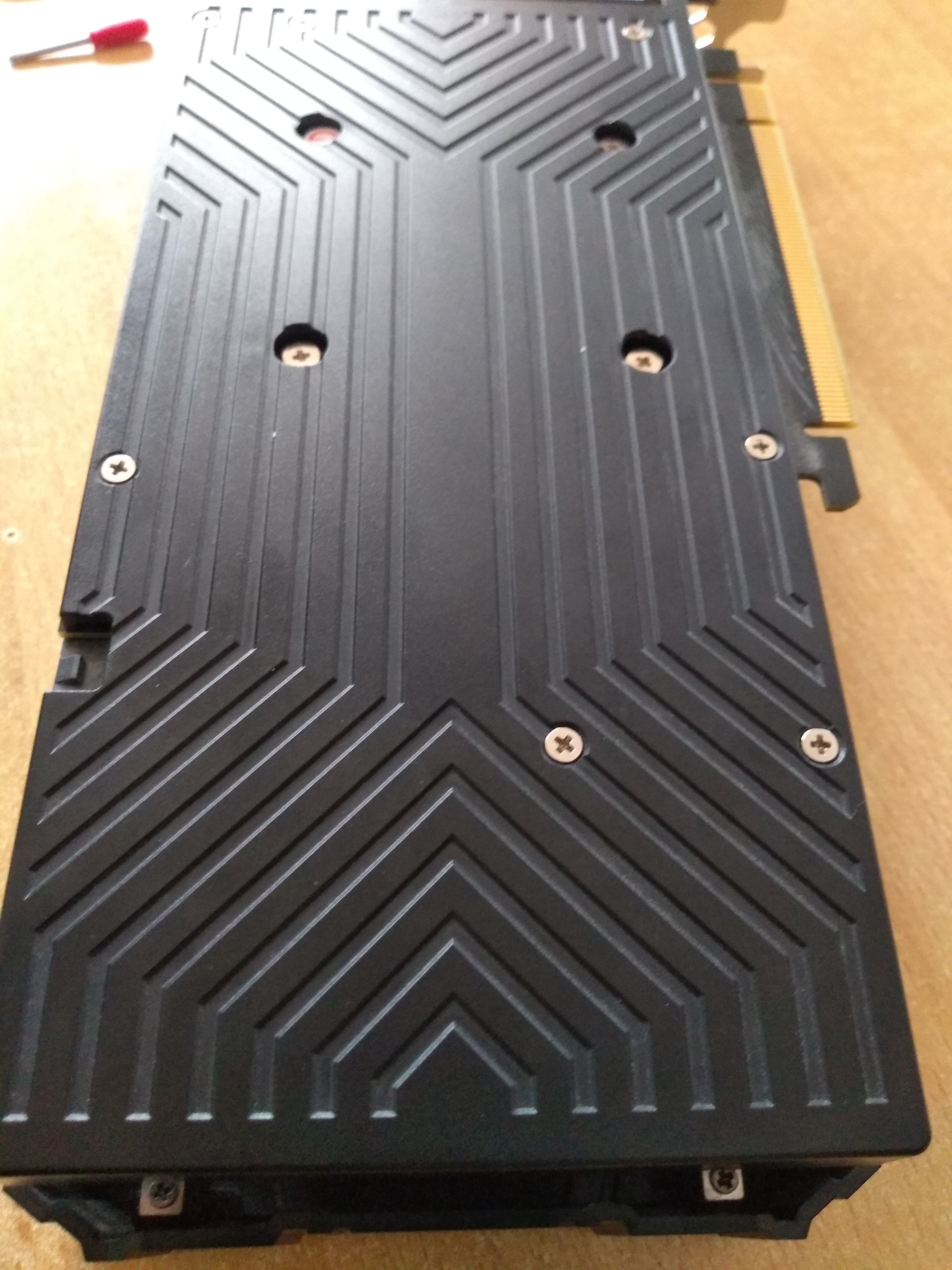

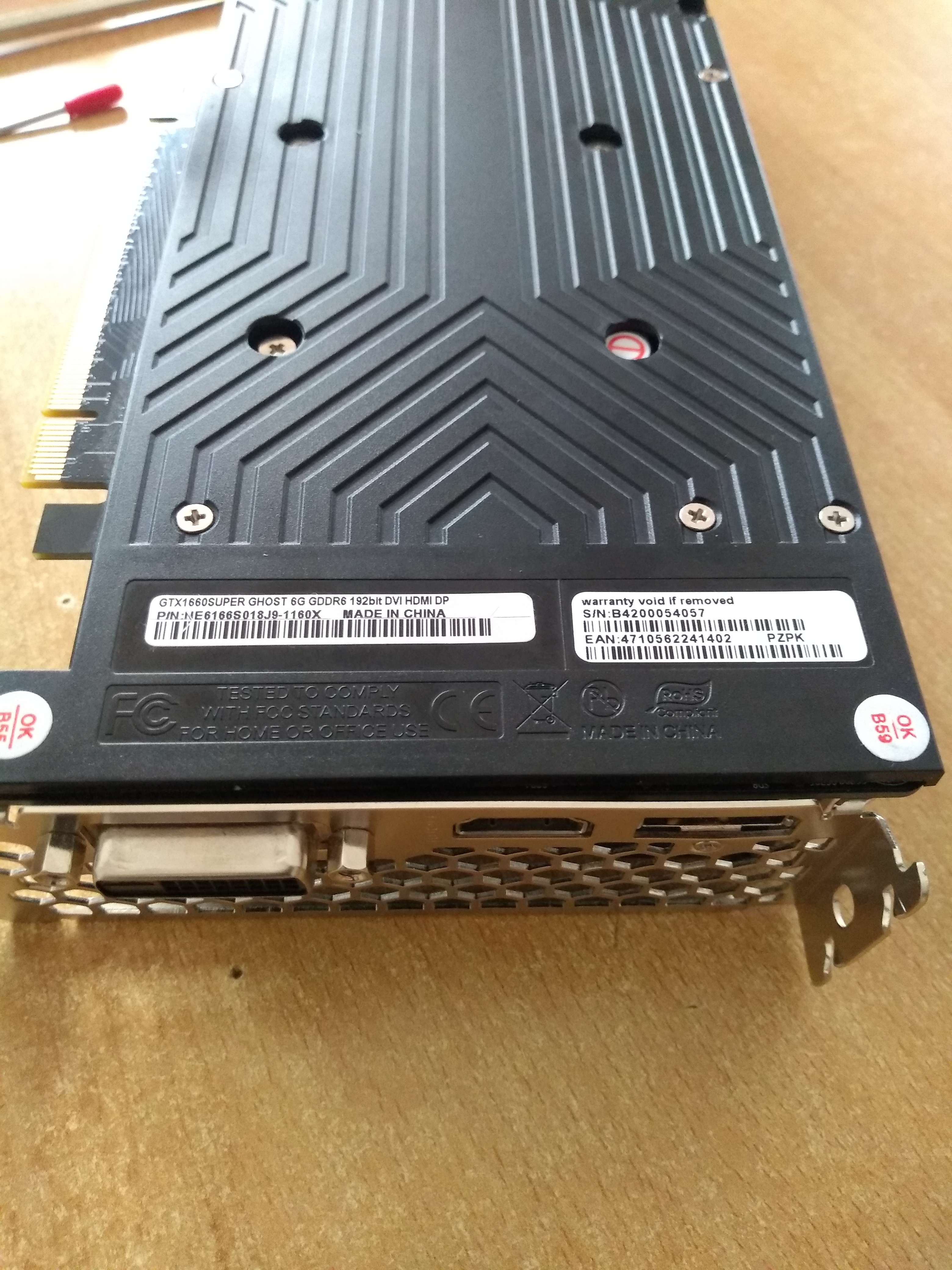

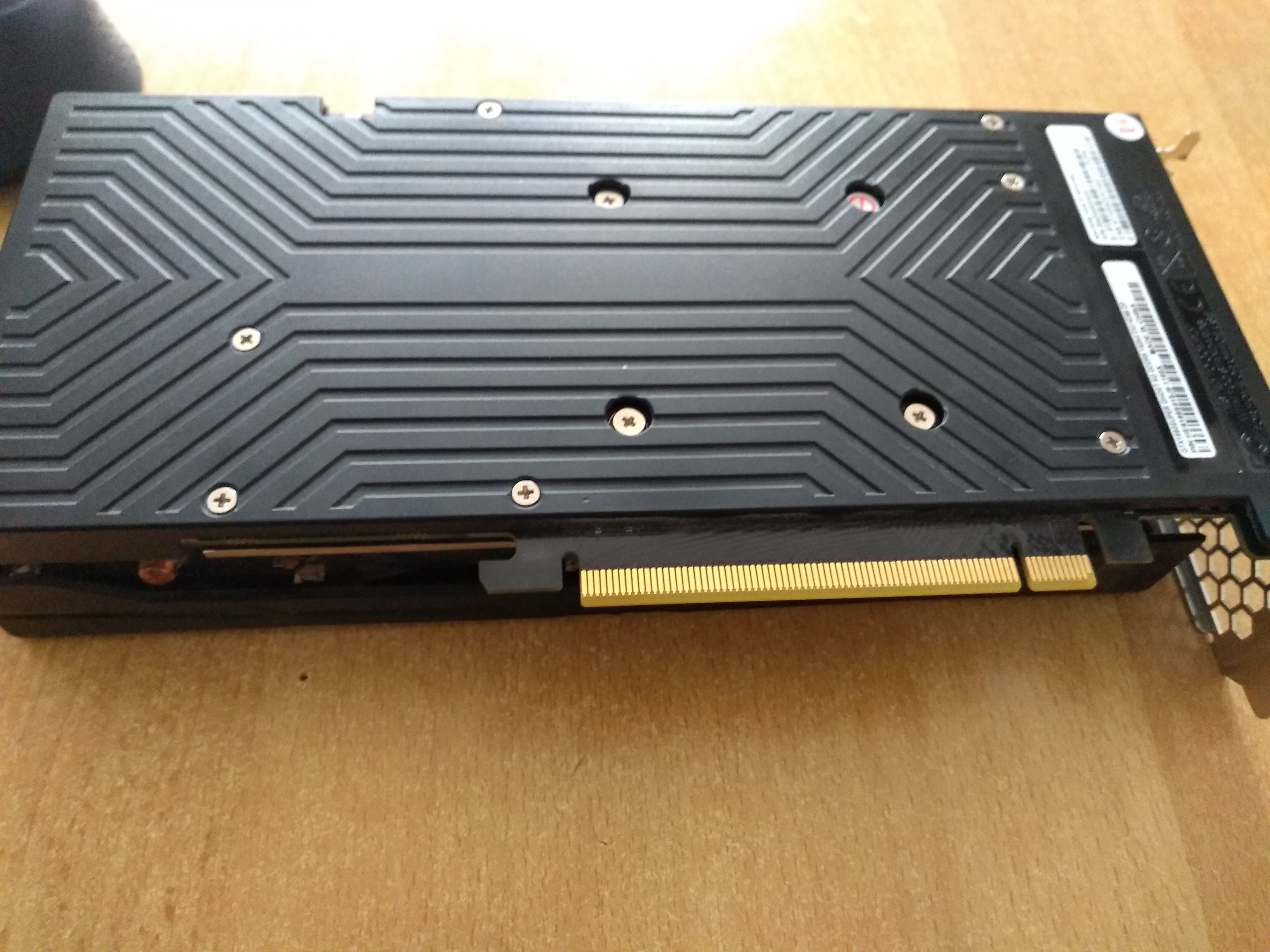

Ich versuche schon grade, das Gehäuse der Grafikkarten zu öffnen. Es sieht allerdings angelötet aus, bzw. ich habe es noch nicht ganz auf und finde kein Video, wie man die 1660 Super öffnet.
Gelötet ist da 100% nichts. Normaler Weise ist das Plastik-Gehäuse bei günstigeren und kleineren Karten geclipst, im schlimmsten Fall ist es geschraubt. Überall einfach mal sorgfältig nach schrauben suchen und im Zweifel den Kühler mal komplett abnehmen und in Ruhe schauen. Bloß nicht mit Hektik und schon gar nicht mit Gewalt.
Empfehlen kann ich dir auch die Helferliste hier im Forum, wenn du dir da unsicher bist.
https://www.computerbase.de/forum/t...sammenbau-jetzt-auch-in-deiner-naehe.1249024/
Ansonsten mach uns doch mal hochauflösende und scharfe Bilder von allen Seiten.
Reaktionen: Tada100
Also ich glaube, wenn ich sie aufkriege und die stecker zu den beiden Lüftern abziehen könnte , könnte ich entweder mit "Orginal" oder Ghetto Mod das ganze reparieren. Nur muss ich die Karte halt öffnen...

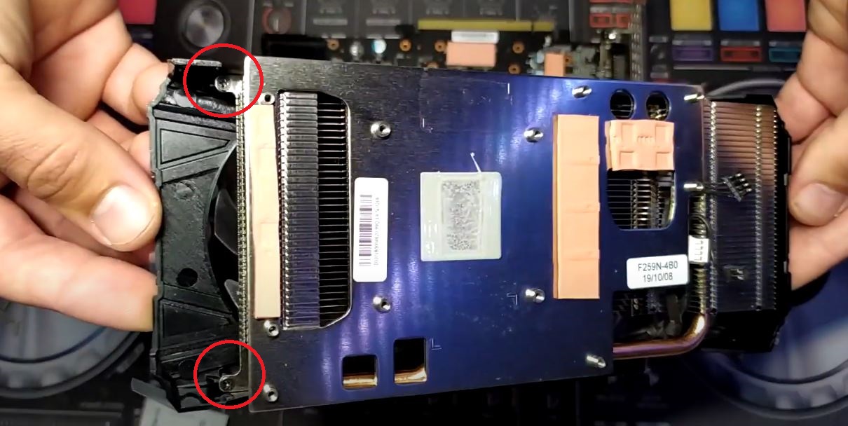

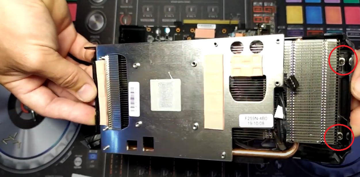

@wmerkel Ich habe mal das sehr hilfreiche Video von @Doenerbong genommen und die Plastik-Abdeckung ist geschraubt. Auf den ersten Blick sind es 4 Schrauben. An zwei davon kommt man aber nur ran, wenn der Kühler demontiert ist:
Die Demontage des Kühlers wird im Video sehr schön gezeigt. Um die Garantie brauchst du dir auch keine Sorgen machen, bei mechanischer Beschädigung, was hier bedingt durch das abgebrochene Lüfterblatt der Fall ist, würde sich der Hersteller ohnehin quer stellen.
Reaktionen: Tada100
@wmerkel Die zwei vorderen Schrauben sitzen übrigens doch sehr weit außen. Vielleicht kommst du da dran, ohne den kompletten Kühler demontieren zu müssen. An die beiden hinteren kommt man ja eh dran, die sieht man ja schon auf deinen Fotos. Einfach mal ausprobieren. Weitere Schrauben für die Abdeckung habe ich jetzt aber auch nach zweimaligem anschauen des Videos nicht finden können.
