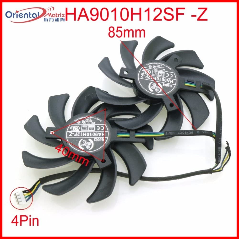

bzw. in etwa so etwas?:
iHaospace 2 Pcs/Lot HA9010H12SF-Z Grafikkarten-Lüfter: Amazon.de: Computer & Zubehör

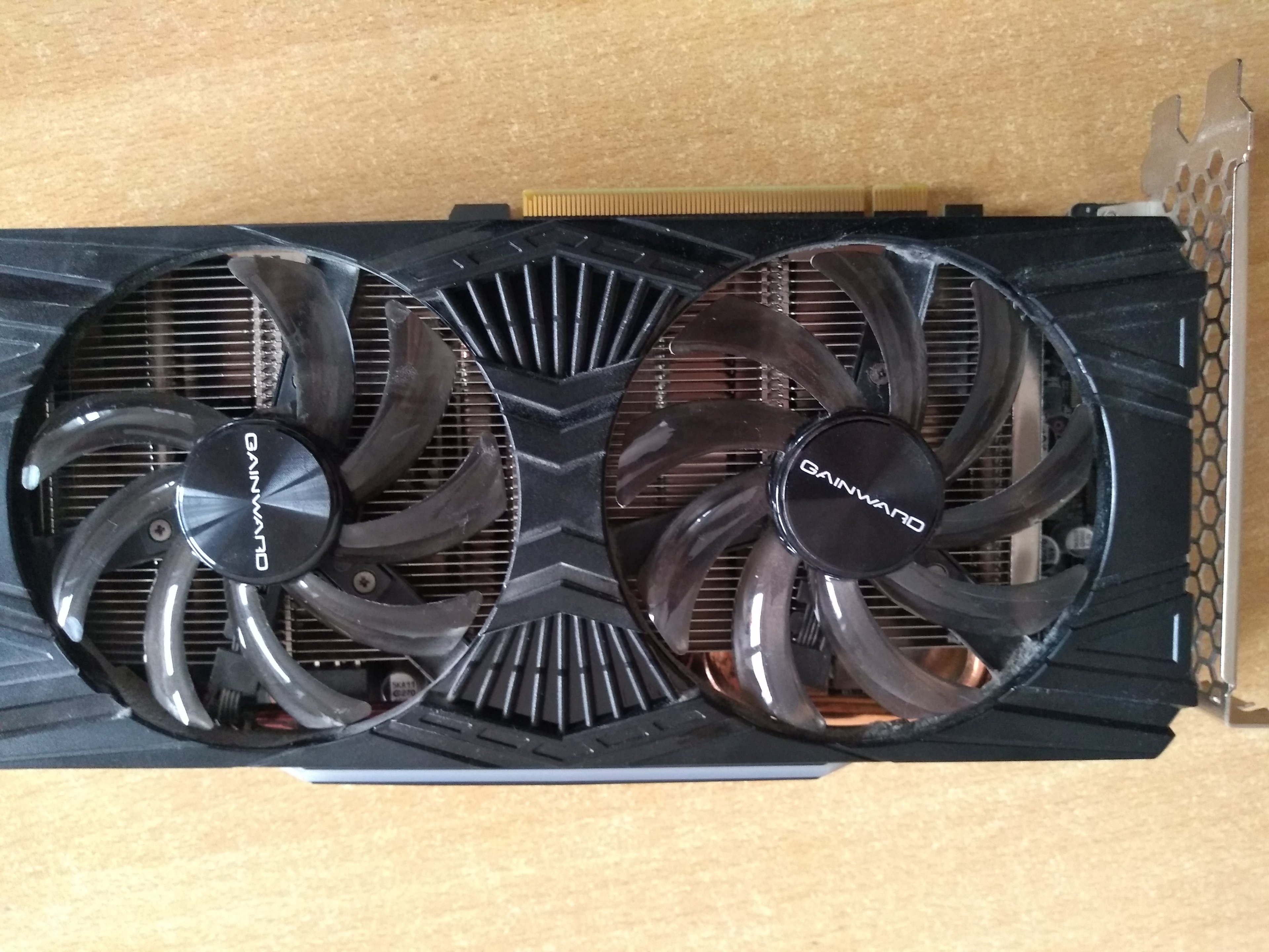

Hier das Bild, man sieht die fehlende Lamelle
Hitze ist kein Problem.
Das Problem ist eher die Geräuschentwicklung unter Voll-Last.

Wenn ein Lüfterblatt fehlt, hat man eine Unwucht, die man deutlich hört. Von daher ist "Lieferfehler / fehlte schon ab Werk" unwahrscheinlich.
Reaktionen: fLo547
Ja, nehmen wir an sie ist mir abgebrochen, zwar unauffindbar und unbemerkt aber egal. Ich habe die Geräuschentwicklung, die nur unter Vollast auftrtt, bis heute ignoriert. Jetzt will ich mich kümmern und brauche echte Tips, wie.
