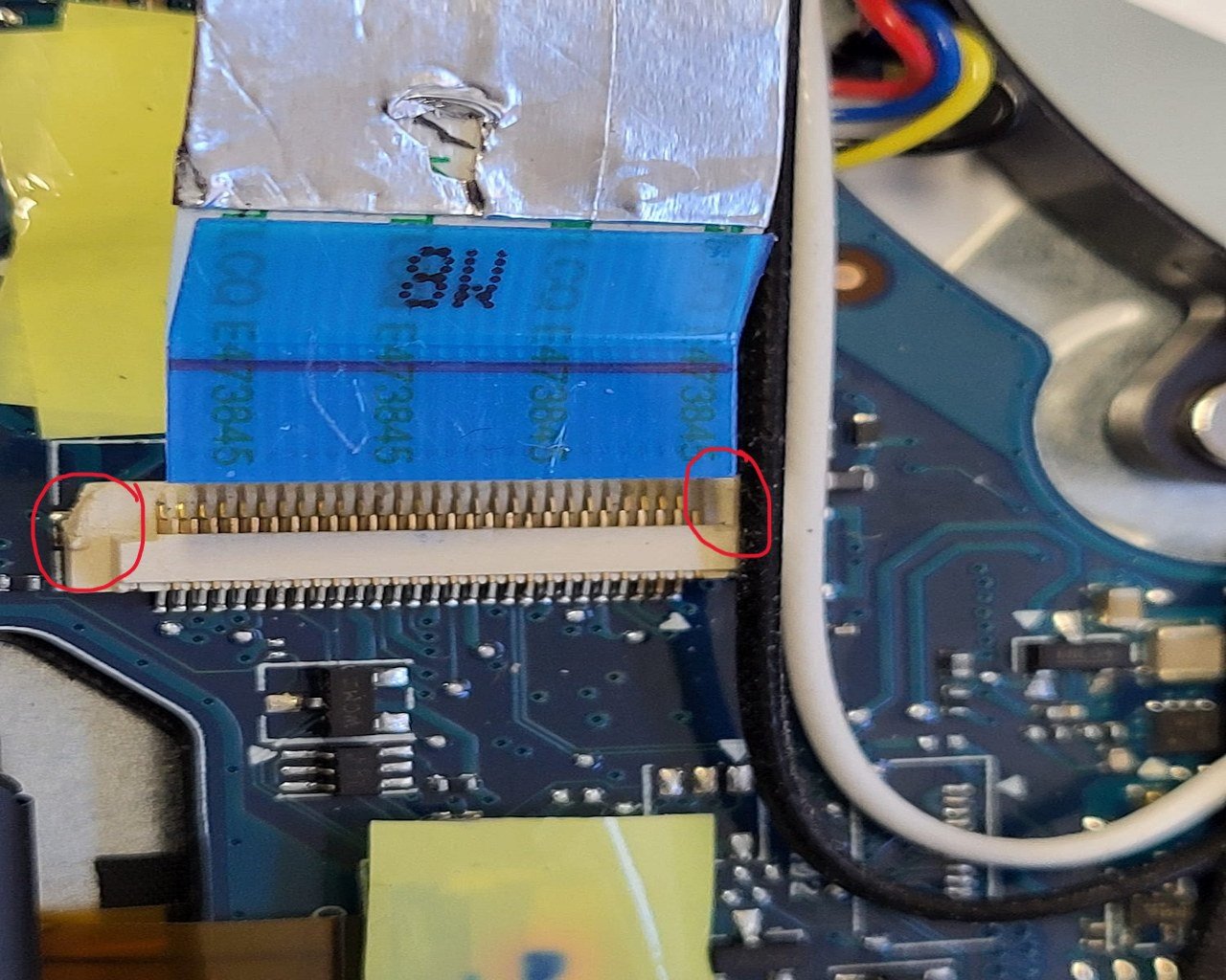

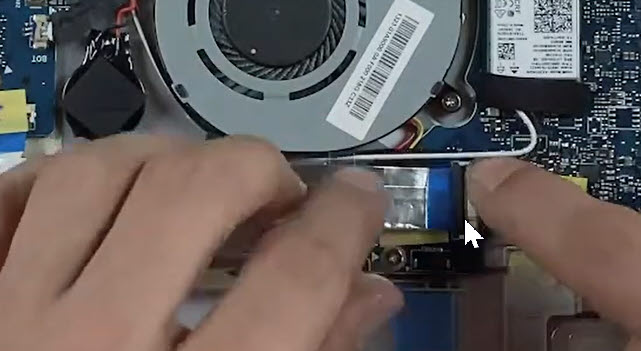

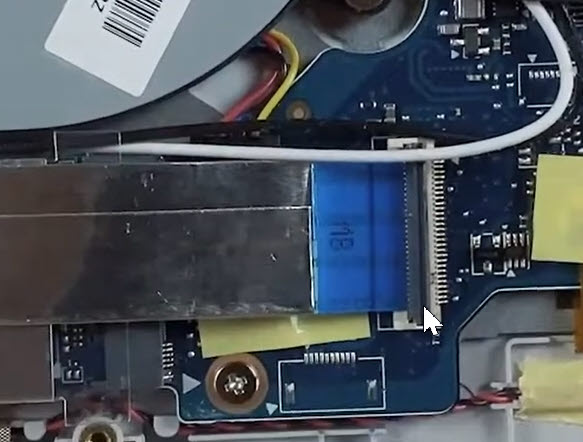

Ich wollte eine größere M2 ssd in meinen Laptop Medion Akoya S15449 einbauen, dabei habe ich mir einen Stecker beim Hochklappen abgebrochen, welcher ein Kabel festklemmt.
Vielleicht wird es auf dem Bild deutlich, was mir passiert ist und um welchen Stecker/Klemme es sich handelt.
Alle Versuche, das Teil irgendwie wieder fest zu bekommen, sodass das Kabel eingeklemmt wird, sind gescheitert.
Meine Frage an die Spezialisten hier, ist das zu reparieren und wenn Ja, mit welchen Kosten müsste ich wohl rechnen?

Vielleicht habe ich mich missverständlich ausgedrückt. Das schwarze Teil muss hochgeklappt werden, dann kann das Kabel herausgezogen werden. Beim Hochklappen ist das schwarze Teil abgebrochen, ich kann zwar das Kabel wieder einschieben, aber nicht mittels des abgebrochenen Teils mehr festklemmen. Es kommt also keine Verbindung mehr zustande.

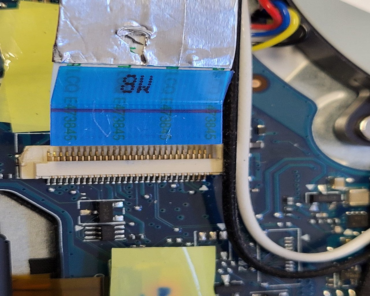

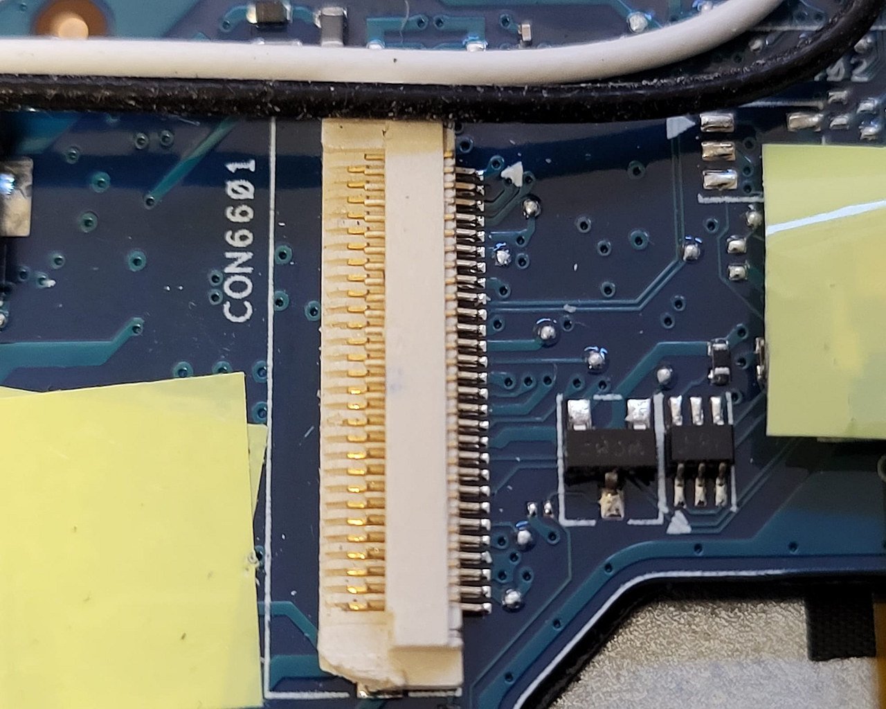

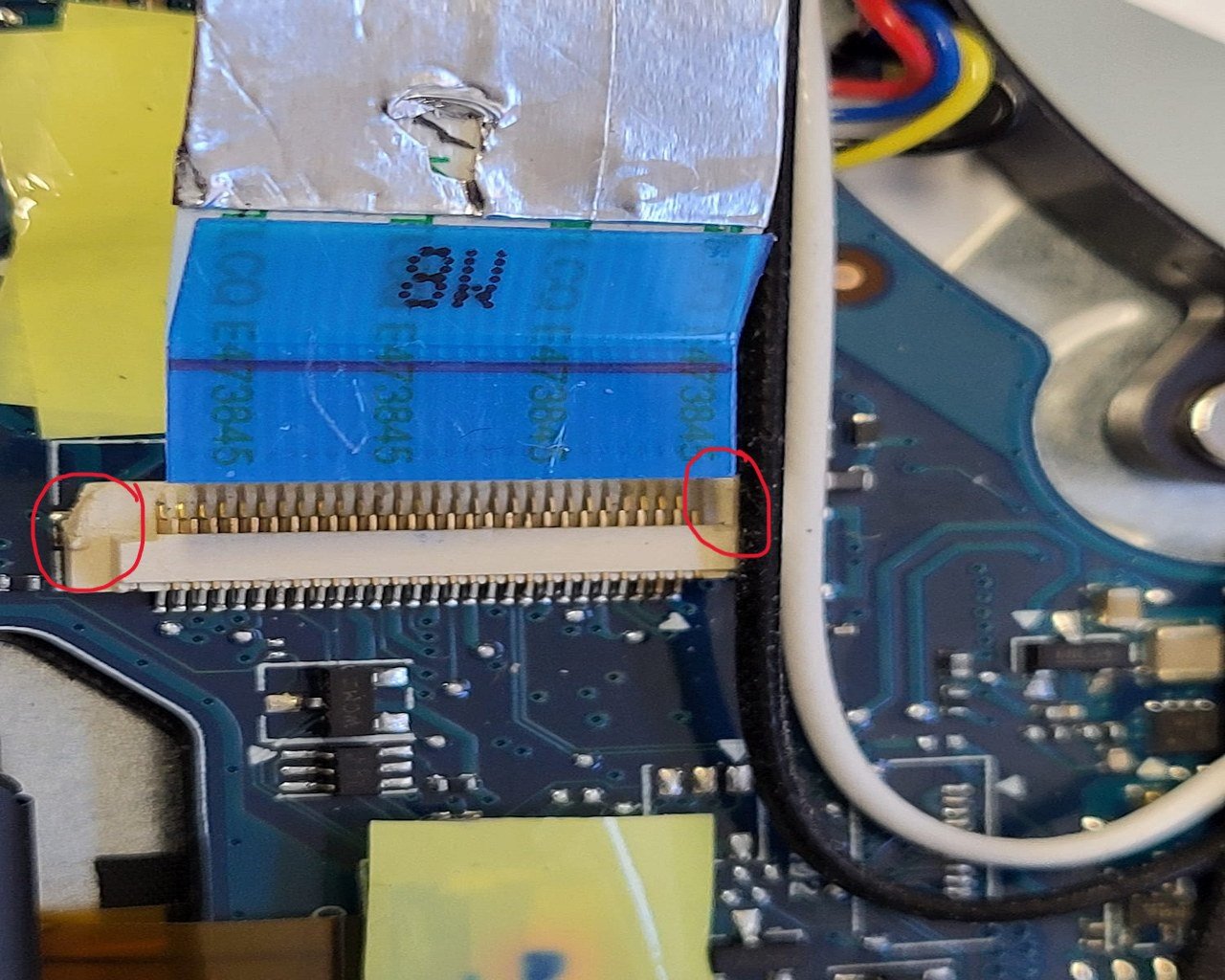

@Key³ anbei die gewünschten Bilder, der schwarze Halter sieht irgendwie merkwürdig aus. Und in der Nahansicht sieht man das da wohl eine Ecke abgebrochen ist vom Stecker.
Ich habe einen Fachmann drüber schauen lassen, der meinte das man entweder einen neuen Stecker einlöten oder das Board tauschen müsste.
Dennoch habe ich es mit der Klebemethode versucht, Ergebnis es hält nicht.
Da das Laptop jetzt 4 Jahre jung ist, werde ich es gegen ein neues austauschen.
Vielen Dank Euch allen für die Tipps.

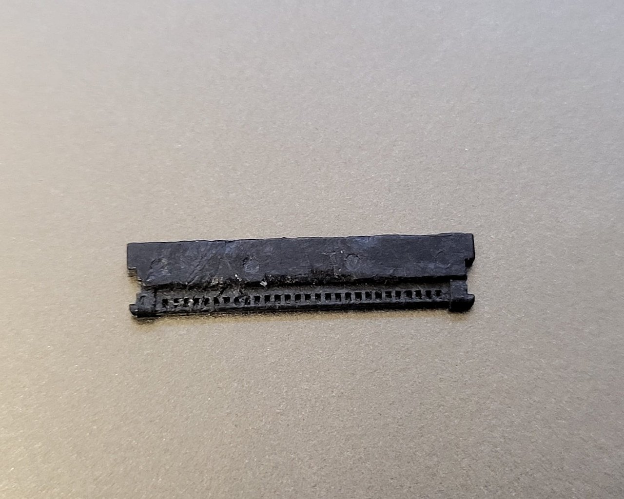

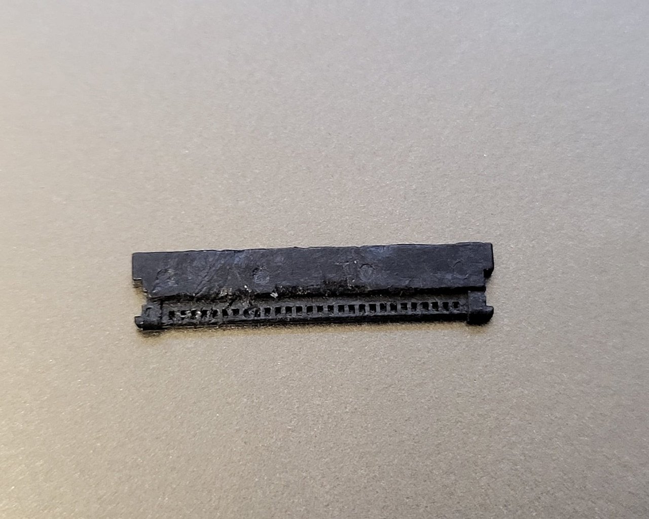

Ok dann Kommando zurück. Auch wenn der Klemmhebel sehr vergewaltigt aussieht (das Kabel überigens auch ;) Grobmotoriker!? :D )ist er nicht kaputt, du hast den Sockel zerstört. Hast du das Teil noch? (Müsste eine L Form haben oder die eines Eckwinkels)
Wenn ja an der Stelle kann man gut kleben mit Sekundenkleber, wenn du da vorher mit Isopropanol oder Bremsenreiniger die Flächen Sauber machst. Da kannst dann auch über die Ecke etwas Flüssigkleber drüber machen zur Verstärkung (es muss aber ein Kleber sein der im trockenen Zustand sehr Steif ist und nicht nachgibt)
PS, bist du sicher, dass das Kabel keinen weg hat?

Das kleine schwarze Teil habe ich nicht mehr, ist nach dem fotografieren irgendwie verschwunden. Wenn jemand das Laptop für ´nen schmalen Taler haben möchte, mich einfach anschreiben. Hat Pentium i7, 16 MB DDR4.
Also sicher bin ich mir nicht, aber ich weiß das das Laptop jetzt nicht mal mehr startet, weder mit Akku noch mit Strom.
