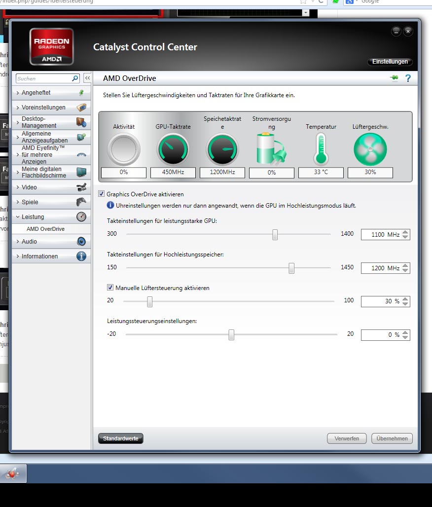

Hab es von 40 auf 30 manuel runtergesetzt. Nun bin ich mir sicher das die Lautstärke hauptsächlich von der Grafikkarte kommt. Dabei dachte ich das die http://geizhals.de/gigabyte-radeon-hd-7870-ghz-edition-oc-gv-r787oc-2gd-a751171.html besonders leise sei -.-
Die Veränderung im Bios zu 60Grad und level1 hat keine spürbare Veränderungen gebracht.
Kann man noch irgend eine Kleinigkeit machen an der Grafikkarte machen damit sie etwas leiser wird? Derzeit spiele ich kaum, weswegen sie eigentlich nie belastet wird. Ich finde leider nicht die Möglichkeit die Lüfter der Grafikarte entsprechend ihrer auslastung zu steuern. Beim surfen etc sollte da doch eigentlich nix zu hören sein :)
Die Grafikkarte hat die Standardeinstellungen von: 27% Aktiviät, GPU 1100MHz, Speichertakt 1200MHz, Stromversorgung 0% ???, Temperatur 37C, und nu 30% Lüftergeschwindigkeit.
Der Unterschied zwischen 40% und 30% Lüftergeschwindigkeit bringt eine nur 1C höhere Temperatur mit sich. Kann ich das vielleicht bis 40C ausreizen oder so? -.-

Mitlerweile hab ich bei der Grafikkarte die Lüftergeschwindigkeit auf 25% gesetzt. Damit ist die Lautstärke schon recht angenehm geworden. Die Temperatur ist ein wenig über 40C beim normalen surfen (über 2 Monitore).
Wieso gibts hier keine Einstellungsmöglichkeit von wegen Automatisch und Zieltemperatur -.-
