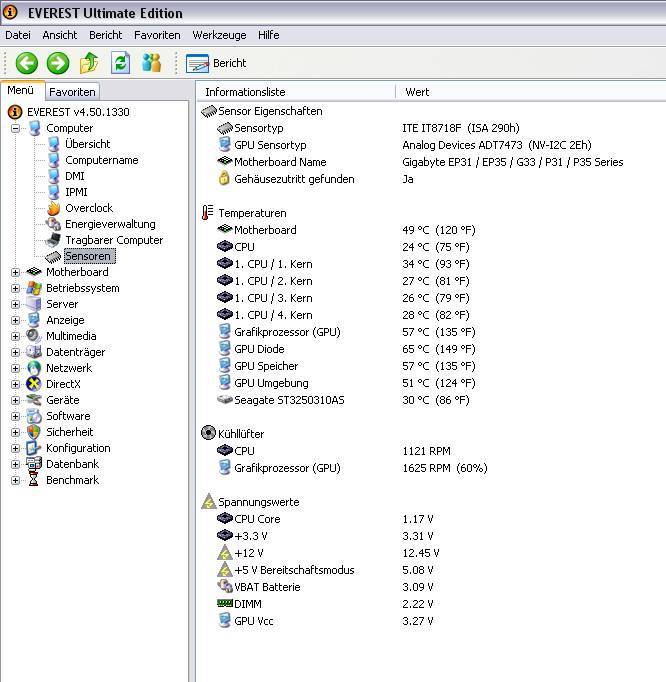

Bei mir schauts ohne Last so aus.

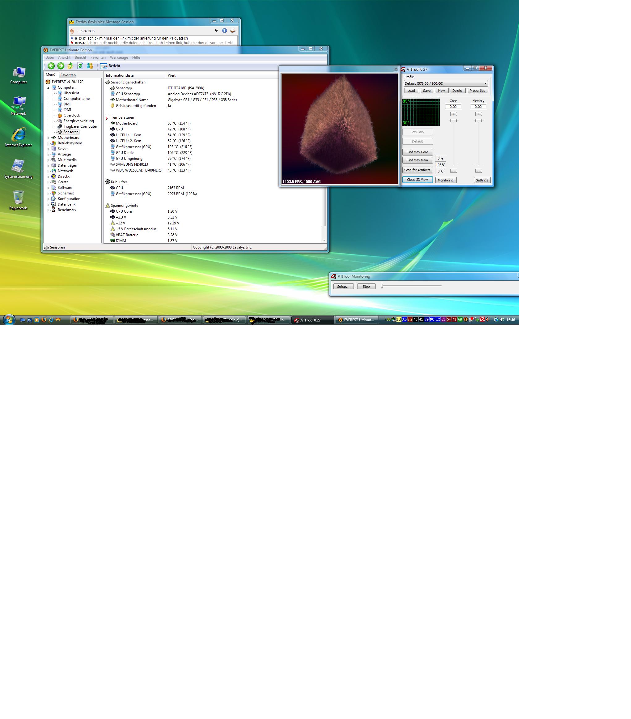

Hallo! Ich hab auch ein Problem mit meiner GTX. Und da es schon so viele Threads mit den Themen "GTX zu heß!?" etc. gibt, frag ich einfach mal hier.
Naja, also eigentlich gibt es nicht viel zu sagen, ich komme mit der Grafikkarte locker über 100 Grad, das so anch 5 Minuten ATiTool. Soweit ich weiß sollte sich das schon irgendwo einpendeln, steigt aber ununterbrochen an.
Jetzt gerade im Idle hat der Chip 74° C und die Diode 77° C, Lüfter läuft auf 75%.
Saubergemacht hab ich gerade noch.
Gehäuselüfter hab ich..., allerdings kurzzeitig abgeschlossen um zu testen wie hoch sie ohne geht. Aber auch mit Gehäuselüfter ist das Resultat wenig anders.
Ich muss gleich mit meinem Händler sprechen. Eigentlich wäre da doch ein Umtausch drin oder? Die Graka ist ca. ein halbes Jahr alt.
Achja noch ne Frage: Wenn der GraKa Lüfter auf 100% läuft, müsste ich doch eigentlich hinten an den Kühlrippen, also dem Lüftungsschacht nen Luftzug spüren und nicht nur die pure Hitze die da raus kommt? Die Rippen lassen sich auch kaum noch anfassen, wenn sie unter Volllast läuft.
Grüße und danke für Meinungen Ratschläge und was es sonst noch so gibt :)
holla 106C°.....
So ein Hitzeproblem hatte ich mir meiner 8800GTS auch am Anfang. Meist kommt es daher das unter der Grafikkarte durch die Schlitze heiße Luft kommt die nicht entweichen kann. Dann saugt sie der Grafikkartenlüfter wieder an.
Dieser Teufelskreislauf bringt die Karte dann leicht über 100C°.
Lösung: Die Slotblenden unter der Karte aufmachen und einen 80mmm Lüfter reinstellen, der die heiße Luft durch die Slots rausbläst.
Damit hab ich meine 15-20C° kühler bekommen.
