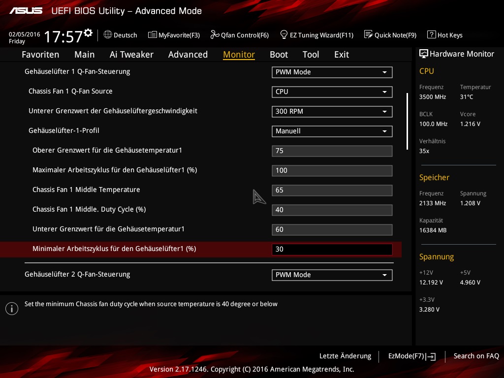

Habe vor die Gehäuselüfter bis zu 65 °C auf nur 300 RPM laufen zu lassen. Ab 70°C drehen die Lüfter dann auf 40% auf.
Jetzt wollte ich zur Sicherheit doch nochmal nachfragen, ob diese geringe Drehzahl schlecht speziell für die Spawas ist?
Wie in dem angehängten Bild zu erkennen, laufen die Lüfter aktuell bei 30% (540 RPM). Ab 65°C dann mit 40% und ab da hoch zu den 100%.
Wie gut muss den nun der Luftstrom im Gehäuse sein, damit etwaige Bauteile keinen Schaden nehmen können?

Das kannst du so lassen. Solange überhaupt ein Luftzug vorherrscht und kein Hitzestau entsteht ist alles ok.
Die Temperaturen der Spawas werden auch eigentlich nur bei günstigen AMD-Brettern ohne Kühlkörper + OC zum Problem.

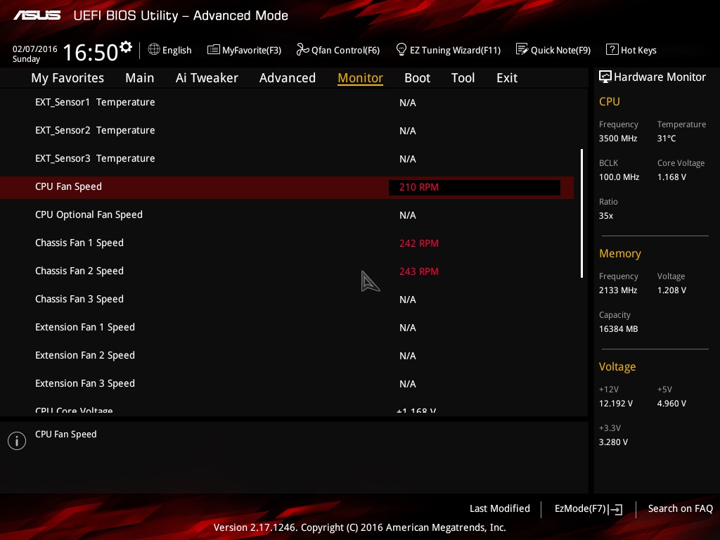

Habe die Lüfter momentan auf Minimum laufen, dadurch hört man natürlich gar nichts aus dem Gehäuse.
Wie gesund ist das für die Lüfter? Bzw. wie sinnvoll für die Kühlung.

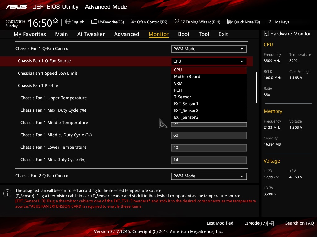

Bin mir unsicher welche Source ich wählen sollte. CPU ist Standard.

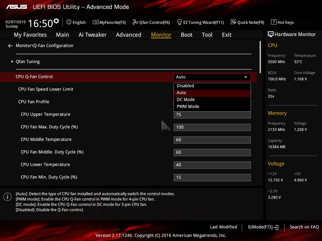

Und den CPU Lüfter kann man im PWM Mode laufen lassen? Was soll da Auto bedeuten?

Guck dir dein letztes Bild ganz genau an
Was findest du ganz unten. Genau eine Legende die dir alles erklärt.

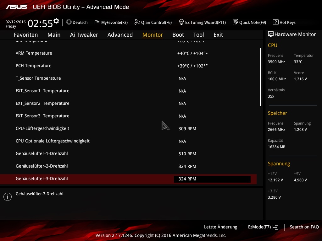

Die Lüfter laufen nun faktisch lautlos, auf jeweils vorne 2x 300 RPM (Cha 2+3) und hinten 1x 500 RPM (Cha 1). CPU läuft auch nur auf 300 RPM, dreht dafür früher auf.
Gibt´s noch was zum verbessern?

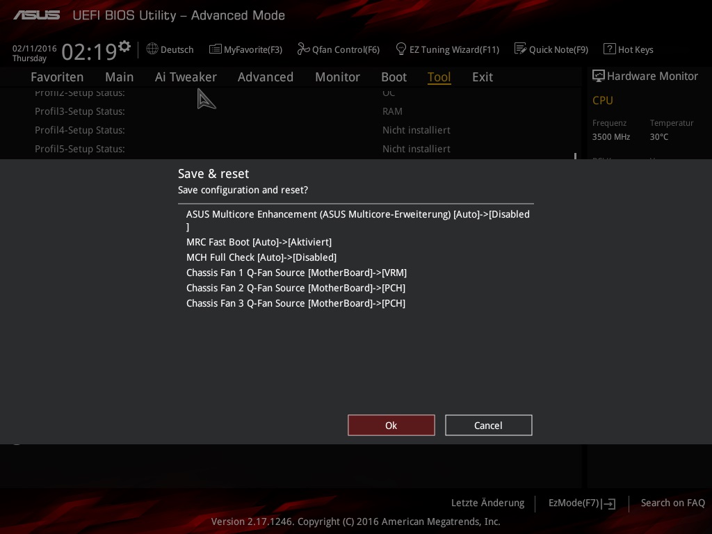

Cha1 (hinten) läuft über VRM als Quelle und Cha2+3 (vorne) laufen über PCH.
