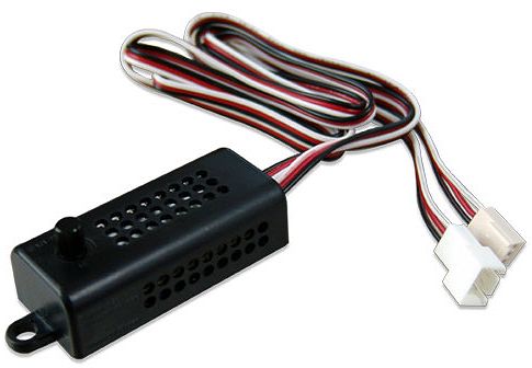

Ich habe daheim noch zwei dieser Zalman Fanmates:
Könnte ich mir dann theoretische zwei Y-Adapter besorgen und die insgesamt 4 Lüfter an die zwei Zalman Fanmates anschließen und diese dadurch regeln? Wenn das funktionieren würde, wäre das vermutlich die günstigste Variante für mich. Und ich gebe meinem Vorposter absolut recht, dass man langfristig nur sehr wenig ändern wird.
Wenn ich mit einem Y-Adapter zwei Lüfter parallel an einem Mainboard Anschluss laufen lasse, ist es dann immer noch möglich beide mit voller Geschwindigkeit laufen zu lassen oder halbiert sich dann die maximale Drehgeschwindigkeit der beiden Lüfter.
