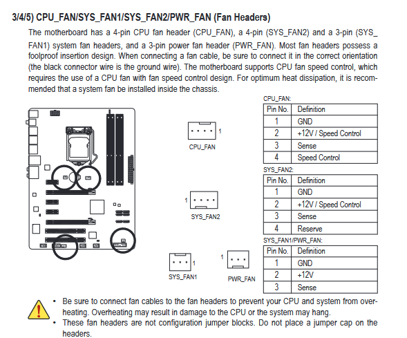

SYS_FAN2 ist laut Handbuch PWM.
Ah Korrektur, der vierte Pin ist nicht belegt. Hab ich so auch noch nicht gesehen.
Laut Beschreibung bei mir sind nur 3 belegt. Pin 4 reserved

Hast Du 3polige bestellt? Regeln kann man die auch über die Spannung. Lt Handbuch Deines Boards kann man das einstellen (Seite 51)
CPU Smart FAN Mode
Specifies how to control CPU fan speed. This item is configurable only when CPU Smart FAN Controlis set to Enabled.Auto Lets the BIOS automatically detect the type of CPU fan installed and sets the optimalCPU fan control mode. (Default)Voltage Sets Voltage mode for a 3-pin CPU fan.PWM Sets PWM mode for a 4-pin CPU fan.Note: The Voltage mode can be set for a 3-pin CPU fan or a 4-pin CPU fan. However, for a 4-pin CPUfan that is not designed following Intel PWM fan specifications, selecting PWM mode may not effectivelyreduce the fan speed.
