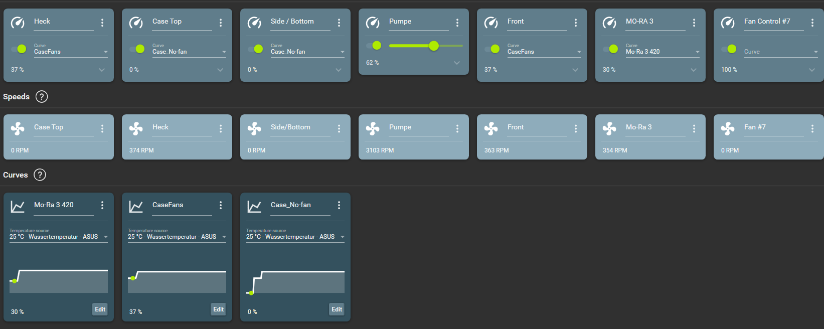

Bei mir drehen im Leerlauf bis 27°C Wasser nur Front & Hecklüfter (Im ganzen Gehäuse 140mm be Quiet! Silent Wings 3) mit minimaldrehzahl (~370 RPM) + mein MoRa3 wo 4x 200mm (Noctua NF-A20) Lüfter mit ~ 350-370rpm (kann dort die Lüfter nicht deaktivieren) das ist, zumindest für viele die ich kenne unhörbar.
Ab 27°C schalten sich alle Lüfter vom Case auf Minimaldrehzahl (240mm radi schaltet sich mit ein) ab 30°C drehen ALLE meine Lüfter mit 550 RPM (sind irgendwo um die 54-55% bei meinen Lüftern) Das kann ich hören ist aber weit entfernt von "laut" mit Kopfhörern ist das System selbst dabei nicht auszumachen, wenn ich nur mit boxen so "vor mich hindaddel" fällt es mir nur in der abkühlphase danach auf das er etwas lauter ist. Musste auch noch nie höher drehen, Temperaturen halten sich dank der WaKü echt in Grenzen
Ich muss dazusagen hier im Raum kann ich eine Uhr mit ner feinmechanik (ohne sekundenzeiger) hören, wenn es abends wirklich ruhig ist. Mit ein wenig Hintergrundlautstärke (Radio oder so) hörst du vom Rechner gar nix, jedes Mausklicken ist deutlich lauter.
Sieht bei FanControl so aus:
Was man Abschliessend sagen muss, fällt mir grad ein, es kommt natürlich auch bei "prozentangaben" immer auf die verbauten Lüfter an! Meine haben bei 100% eine Max. Drehzahl von 985RPM (zumindest bei mir am board)
Lieber in RPM (U/min) gucken, gut da kommt es auch auf Lüftergröße an, ist zwar bissle trial & error aber so bekommst du ein echt kühles und leises bis lautloses System hin.
