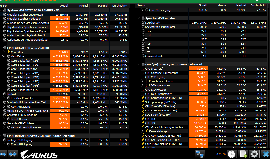

HIer aktuell aus dieser Sekunde.
Windows Installiert erin Update und Chrome ist offen
Okay. Dann stell ich mir die Frage, warum er beim Updaten von Windows 112 Watt zieht...
Insofern: Bei der Leistungsaufnahme und dem Kühler dürften die Temperaturen normal sein

An was kann das liegen dass er 112W zieht.
Bios ist aktuell.
Hab ja schon ein Mittelding zwischen Eco und normal mit den PPT 120...

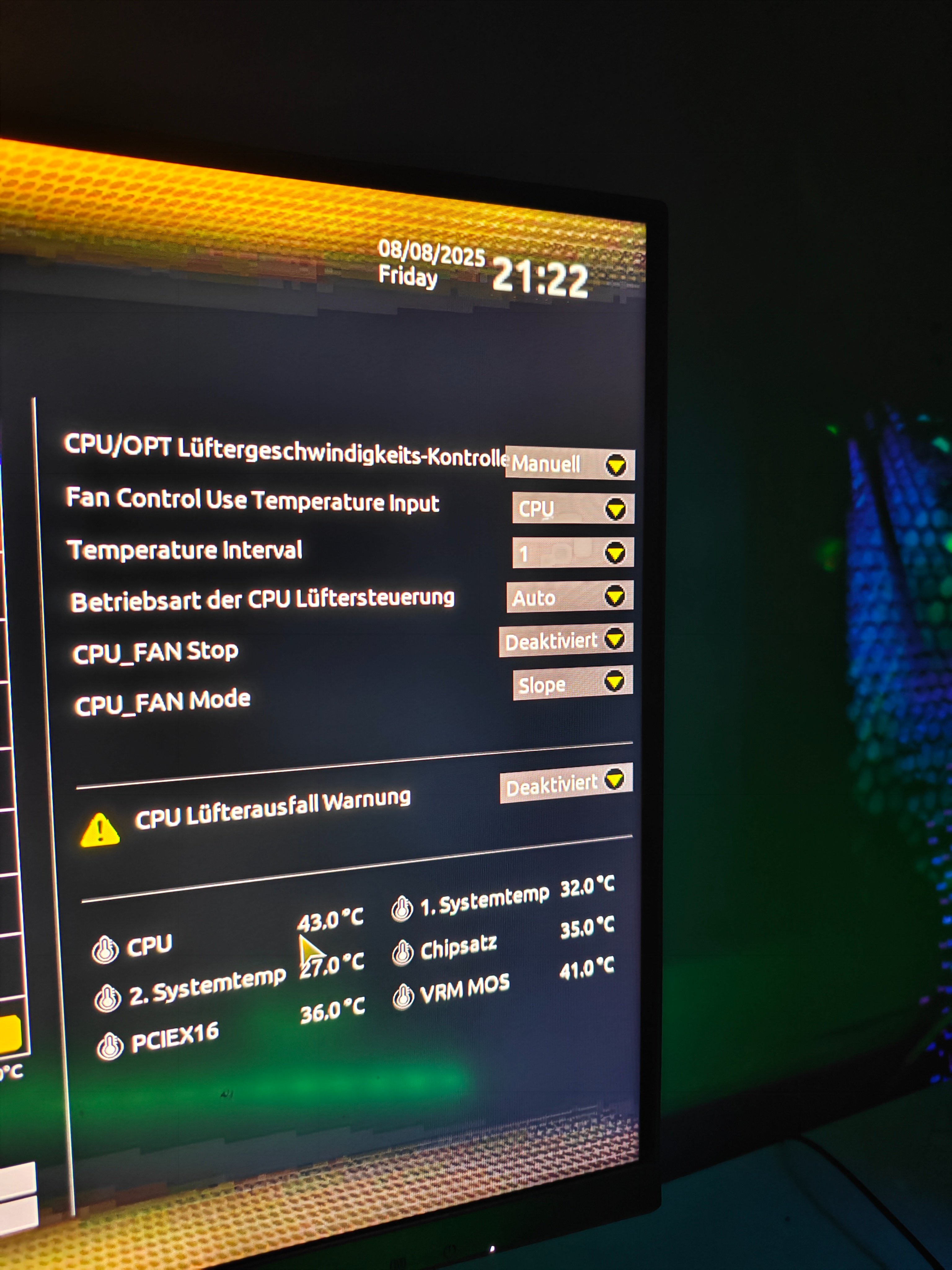

Glaub es gibt Hysterese.
Moment ich schaue nach
Ist dieses Temp Intervall?
Auf 3 stellen?
Könnte die passende Einstellung und eine eher schlechte Übersetzung sein. 😅
Stell den Wert einfach mal hoch und prüfe, ob sich die Lüftergeschwindigkeit dadurch langsamer verändert.
Auf 3 stellen?
Nein, das ist keine Hysterese. Die Einstellung ändert nur das Reaktionsverhalten auf die Inputgröße von einer kontinuierlichen Anpassung (=0) hin zu einer stufenweise Anpassung. Bei einem Wert von 3 z.B. wird nur alle 3K Temperaturdifferenz eine Änderung der Lüftergeschwindigkeit ausgelöst.
Hysterese ist eine zeitlich verzögerte Änderung auf die Regelgröße. D.h. eine Änderung der Inputgröße (CPU-Temp) löst nicht direkt eine Änderung der Regelgröße (PWM-/Spannungswert/Lüftergeschwindigkeit) aus. Das würde gerade bei kurzen Temperaturspitzen helfen.
Wenn das Abflachen der Lüfterkurve über die Lüftersteuerung im BIOS zu keinem brauchbaren Ergebnis führt, würde ich auch die Software Fancontrol vorschlagen. Nachteil: Soweit ich weiß gibts die nur für Windows.
Was eine änderung nur alle 3K ja quasi ist.
