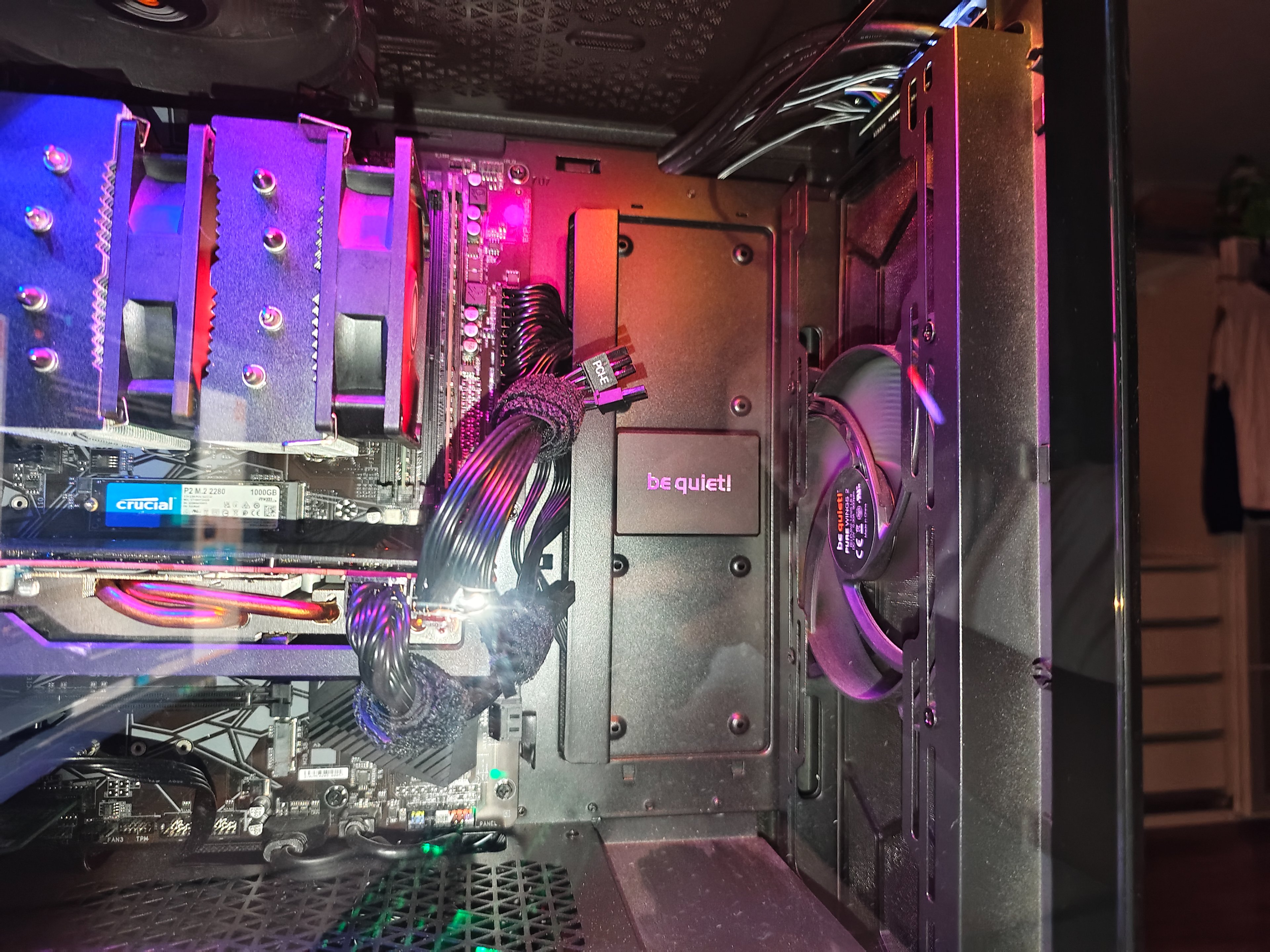

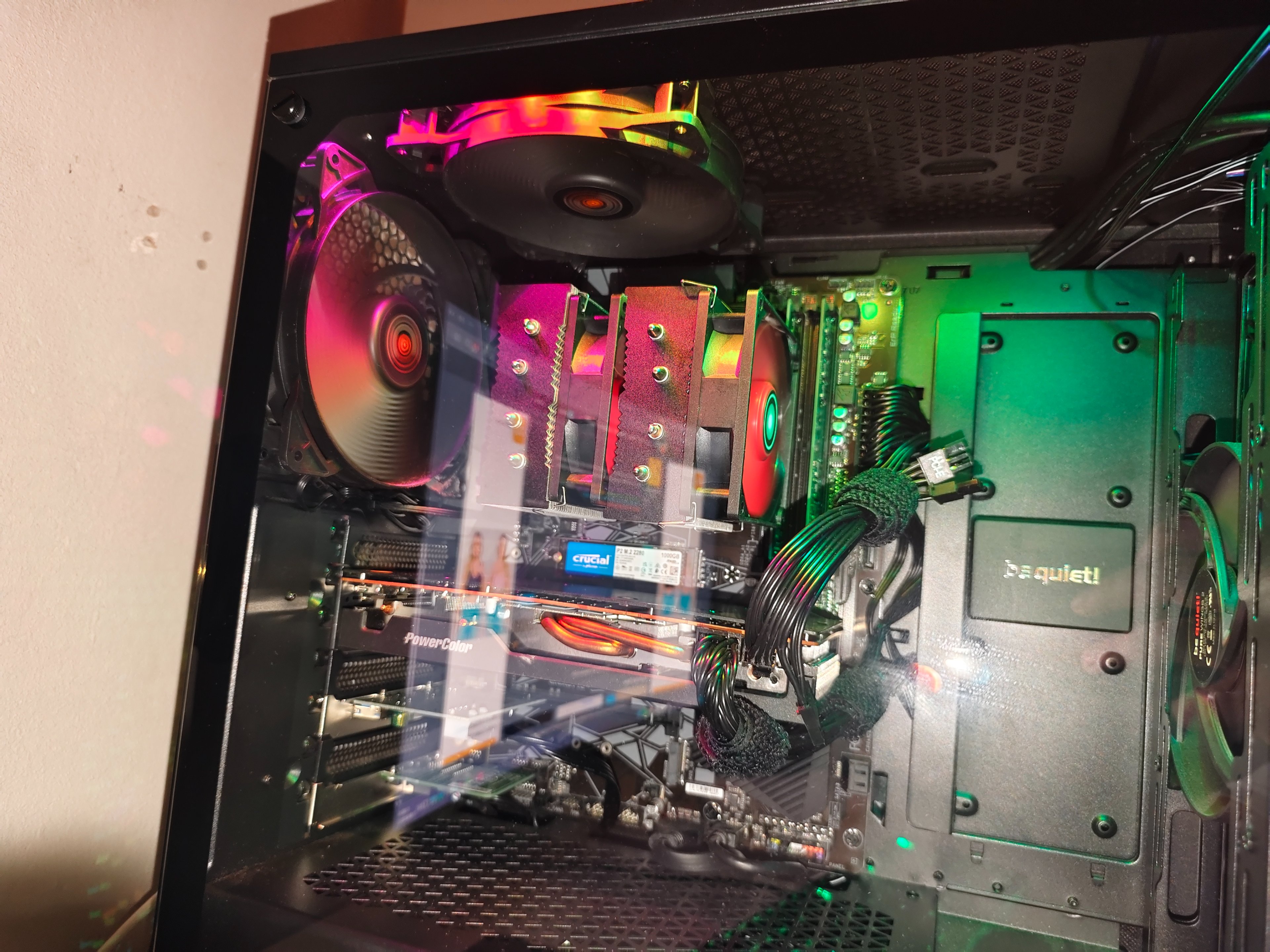

Wie ich schrieb einer vorne.einer oben und einer hinten siehe Foto.
Das Kabel der GPU lieht nicht optimal aber das wird kaum die Temps in die Höhe schießen lasen?!

Ich kann den linken Lüfter nicht identifizieren, ob der nach hinten pustet.
Vom Gefühl würde ich den oberen mal abklemmen, da doch der Luftstrom von vorne nach hinten nicht mehr passt, oder?
Das ist so eher falsch herum.
Mach den oberen Lüfter raus und baue Ihn vorne hinein so das 2 Lüfter kalte Luft ansaugen und der hintere die warme Luft hinaus befördert. ;)
Der hintere und obere Lüfter blasen die warme Luft hinaus. Sind alle 3 BQ Pure oder Shadow Wings wie es aussieht.
Reaktionen: MehlstaubtheCat
Ich würde den oberen Lüfter nach vorn bauen und schauen das mehr Luft ins Gehäuse kommt!
Raus geht die Luft immer, aber einer rein zwei raus ist hier nicht so sinnvoll wie zwei rein einer raus!
Wenn das Gehäuse oben einen "Deckel" hat, der ganz geschlossen ist,
denn auch montieren (gibt es bei vielen Gehäusen auch mitgeliefert).
Gruß
Mehlstaub
Reaktionen: xXDariusXx

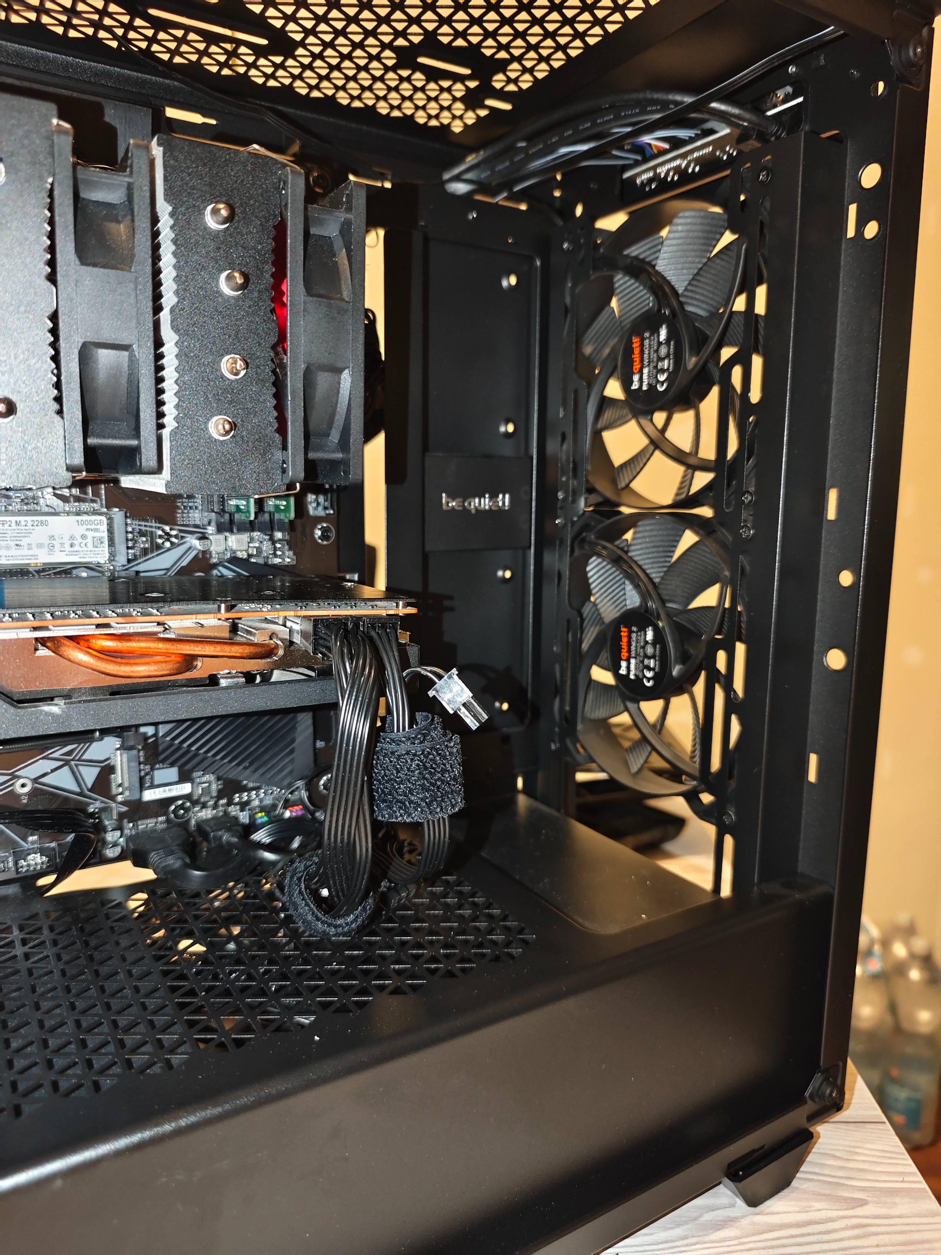

So hab's umgebaut und teste gleich ^^
Reaktionen: derin, MehlstaubtheCat und xXDariusXx
Ne nur ein Meshdeckel.
Kein geschlossener
Schaut deutlich besser aus..
Keine 84 C mehr in Chrome wenn was im Hintergrund läuft sondern nur 59C..
30 Minuten Gaming war ich bei 72C..
Was so en Lüfter vorne ausmacht..
Reaktionen: xXDariusXx und MehlstaubtheCat
