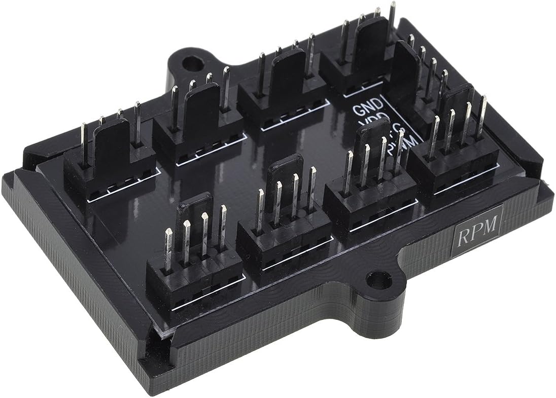

Die meisten Lüfter habe ich an einen Lüfter-Controller, den Phobya 81136 Ventilator, Kühler und Heizkörper – Lüfter und Heizkörper (4-polig, schwarz) Bild: https://images-na.ssl-images-amazon.com/images/I/61uYiyeSMBL._AC_SL1200_.jpg
angeschlossen.

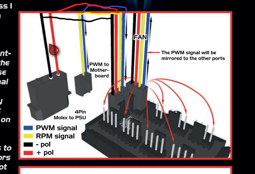

Als ich den PC gestartet und gebetet habe, dass alles noch funktioniert, stellte ich fest, dass die Lüfter sehr sehr laut sind, weil sie auf 100% laufen. Ich kann mir auch denken warum. Der Controller ist nicht mit einem FAN Anschluss am Mainboard verbunden, sondern bekommt nur Strom über ein Molex Kabel. Es hat aber einen PWM Anschluss.
Meine Frage: Wenn ich ein Lüfter Kabel ( Stecker zu Stecker) am PWM Anschluss des Controllers mit einem beliebigen FAN Anschluss am Mainboard verbinde, sollte ich übers Mainboard die Lüfter problemlos steuern können, oder?
Wenn ja, kann mir jemand bitte solch ein Kabel raussuchen? Das einzige, welches ich auf Amazon gefunden habe, ist 0,3 Meter lang..

Molex muss ran, nur darüber bekommt es Strom. (siehe Bild im 1. Post) Ach warte... Maybe laber ich Bullshit, muss mir das gleich noch mal anschauen...
Abeer am Molex Kabel hing noch so ein Lüfter kabel dran (wie Y, nicht separat). An dem Lüfter Stecker dann die Verlängerung ran oder? muss ich mir bildlich gleich noch mal vorstellen.
Reaktionen: Joc
Ja du hast recht und das ist für den PWM (PWM to Motherboard).
ja genau sowie in der Abbildung hab ich mir das vorgestellt. Nur weiß ich grad nicht, wie ich den PWM Anschluss mit dem Mainboard verbinde. (weil müsste ja Stecker zu Stecker sein? Ich bau das jetzt noch mal auseinander...
Aber da an dem Molex Kabel noch son Stecker Kabel dran hing, gehts vielleicht mit der Verlängerung
AM Molex müsste der PWM Stecker übrig sein und ans MB.
Reaktionen: p0wnd

Das Kabel hat folgende Stecker:
Auf deiner einen Seite Molex, auf der anderen Seite 4 PIN (für Strom) UND 2 Pin für PWM.
Molex geht ans Netzteil, 4 Pin und 2 Pin gehen an den Controller.
Wie soll ich das mit dem MB verbinden?
Wenn ich den 2 PIN Stecker für PWM ans MB anschließe, ist der PWM Slot auf dem Fan Controller unbelegt.
Der PWM mit nur zwei Drähten soll ans MB. Der PWM mit 4 Drähten an das Kopfende vom Hub.
Reaktionen: p0wnd
Hahahahahahha ich hab so gefailed...
An dem Slot vom Kopfende des Hubs stehen ja die Bezeichnungen (Ground VDD etc). Und ganz unten steht PWM. Weil PWM ganz unten stand, dachte ich, es gehört zum anderen Stecker nebenan..............
Danke danke das wirds wohl gewesen sein.
So stelle ich mir das vor, das wird schon! :daumen:
