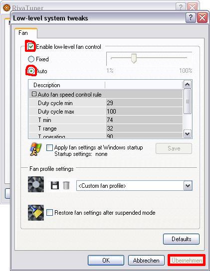

was anderes ändert man ja eigentlich nicht mit dem Tut oder? Außer die Temp einstellungen, hab bei RivaTuner auch schon hier: https://www.computerbase.de/forum/attachments/lowlevelsystemtweaks1-jpg.114651/ wieder unten auf default umgestellt. Ohne Erfolg.
Würde es was bringen, wenn ich das System neu aufsetze?
Leider bekomme ich auch keinerlei Fehlermeldungen und komm auch nicht wirklich ins System da der PC schon recht früh wieder abschaltet. Auch im abgesicherten Modus usw.
Hab den PC jetzt über Nacht auch auzsgeschaltet gehabt, sodass alles abkühlen kann, aber selbst dann geht der PC kurz nach dem Windows Logo aus, als wenn jemand den Stecker zieht. Also kann es doch eigentlich auch garnicht an überhöhten Temps liegen, wenn er quasi kalt startet. Und die Lüfter laufen auch alle einwandfrei.
mfg ch
€: nachdem ich jetzt die ganze kiste auseinander genommen hab und von staub befreit, läuft sie wieder wie neu!
hat sich also wohl erledigt, danke.

Hallo und guten Tag, habe Windows 7 Home Premium 64 Bit und Palit GTX 285 2 GB.
Wenn ich feste Drehzahl eingebe, kann ich min. 25 %, ca 1200 U/Min einstellen.
Bei Automatik kann ich überhaupt keinen der vorgegebenen Werte( z.B. Min Drehzahl steht dann auf 40%) verändern. Die gesamte Zeile wird blau aber nicht beschreibbar.
Bei 25 % erreicht meine Karte unter Last (Flugsimulator) 55 Grad.
Mit Vtune steigt die Temperatur ab etwa 30% nicht mehr an.
Wie kann ich den Riva Tuner dazu bringen, dass ich Werte für Duty Cycle etc eintragen kann.
Vielen Dank für eine Antwort.

Anleitung ganz genau - d. h. Schritt für Schritt befolgen. Inbesondere nicht vergessen:
- Die Power-User Geschichte
- Den Neustart des Tools zur richtigen Zeit
Einfach ein bisschen probieren - es fuchst mich gelegentlich.

Ich hab ein Problem:
Ich bin wie im How-to beschrieben vorgegangen, wenn ich jedoch unter low-level system tweaks dann Enable low-level fan control aktiviere, wählt sich automatisch Fixed aus. Auto kann ich jedoch nicht auswählen, das Feld bleibt einfach grau. Woran liegt das?
Betriebsystem ist übrigens Win7 64bit auf einem 790i Ultra von XFX mit 2 9800gtx amp von Zotac im Sli.
- Aug. 2006
- 3.952
Möglicherweise hast du die Einstellungen im "Power User"-Bereich nicht gemacht? Oder den Neustart nicht gemacht? Einfach ein bisschen probieren, Riva Tuner ist manchmal etwas bissig...
