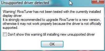

B
broesel81
Super anleitung,meine 2 gtx260 werden nichtmal mehr 70 grad warm.Sogar unter Vista hat es geklappt,das einzige was mir noch nicht gefällt ist die blöde meldung von vista beim start vom rivatuner.
Moros
Fleet Admiral
- März 2006
- 11.350
Diese Meldung von Vista kannst du vermeiden. Du hast zwei Möglichkeiten:
1) Die Deaktiviertung der Benutzerkontensteuerung. Das ist aber aus Sicherheitsgründen nicht zu empfehlen.
2) Starte Rivatuner über die Aufgabenplanung (unter Systemsteuerung) mit erhöhten Rechten. Wenn du das richtig eingestellt hast, startet Rivatuner ohne lästige Fehlermeldungen.
