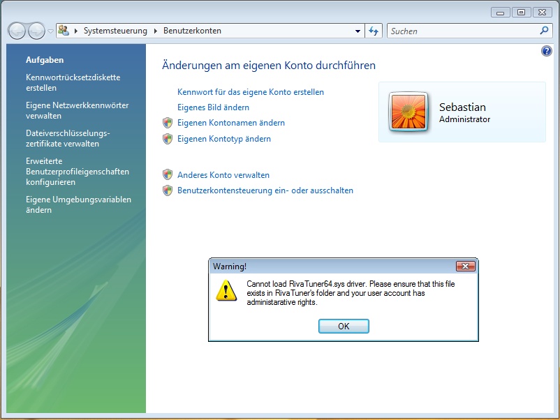

Hallo Moros,
könntest Du bitte noch mal im Detail erklären, wie Du RivaTuner unter Vista x64 mit vollem Funktionsumfang und ohne Fehlermeldung zum fehlenden RivaTuner64.sys Treiber starten kannst?

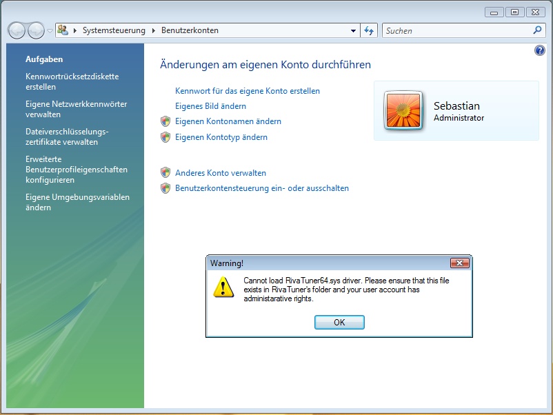

Ich habe momentan die Gelegenheit, RivaTuner unter Vista x64 noch mal zu testen und habe das gleiche Problem wie immer (siehe Anhang). Der RivaTuner64.sys Treiber wird kopiert, aber nicht installiert. Dieser läuft afaik nur unter WinXP x64. Aber für Vista fehlt die Signatur und das lässt sich nicht mehr umgehen (nur per Hack).
Würde mich freuen, wenn ich das mit dem von Dir beschriebenen Umweg über den Taskplaner mal ausprobieren könnte. Ein erster eigener Versuch mit dem Taskplaner brachte leider nichts. RivaTuner einfach manuell zu starten führt zur Fehlermeldung im Screenshot.

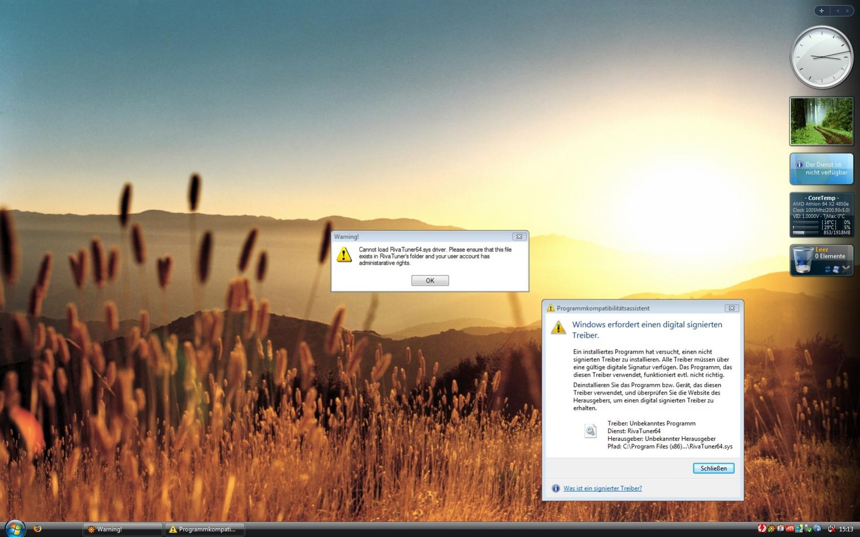

Im angehangenen Screenshot sieht man, wie der StatisticsServer sich nach Ausführen der Aufgabenplanung im Tray eingenistet hat, aber RivaTuner ansich startet wie gehabt mit den Fehlermeldungen.
Ja, wie man im vorherigen Screenshot sehen konnte, läuft mein Benutzerkonto als Administrator. Ich hatte diese Fehler nun unter Vista Ultimate und Vista Business SP1. Nutzt Du das Windows Update? Wenn nicht, kann es sein, dass der RivaTuner64.sys Treiber bei Dir installiert, weil MS erst mit einem Update die Sache unterbunden hatte. Ich muss jedenfalls davon ausgehen, dass RivaTuner unter Vista x64 nicht ohne Hack läuft. Damit sage ich nicht, dass ich Dir nicht glaube, dass es klappen soll. Aber aus meiner Sicht lässt sich nicht nachvollziehen, wie das geht.

Funktioniert alles nicht... dieses Vista x64 ist hier dreit Tage alt und ich hab nichts außer Hardware und ein paar Programmen installiert. Mit anderen Worten, es ist neu bzw. so gut wie unverändert.

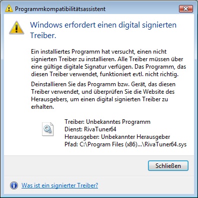

Wenn ich Vista mit F8 boote und dann die Treiberprüfung deaktiviere, kann ich RivaTuner installieren und ausführen... drei Sekunden später kommt die Meldung dann aber doch wieder, dass der Treiber nicht signiert sei.

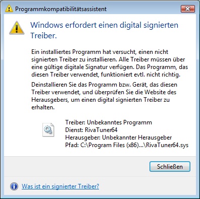

Wenn der Treiber signiert wäre, müsste doch die Fehlermeldung im Anhang nicht immer aufgehen. Für mich hat sich leider nichts an folgender Erkenntnis geändert:
Der 64-Bit-Treiber von RivaTuner ist nicht zertifiziert und wird unter Vista dementsprechend geblockt. Es gibt/gab dafür Lösungsansätze, welche aber ein kleines Tool erfordern, welches inzwischen bei Microsoft natürlich nicht mehr gern gesehen wird.

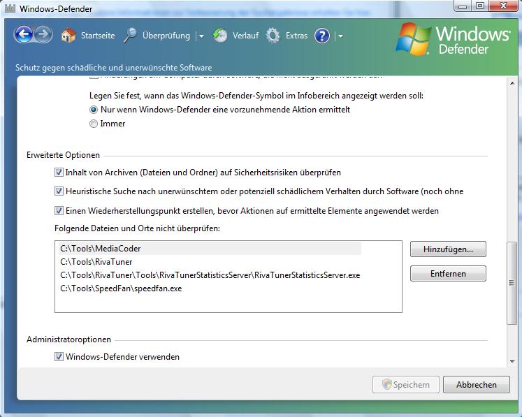

Bei mir hab ich den Windows-Defender so eingestellt, dass der Rivatuner-Ordner nicht überprüft werden soll (unter Systemsteuerung->Windows-Defender->Extras->Optionen). Vielleicht war das der Grund.
