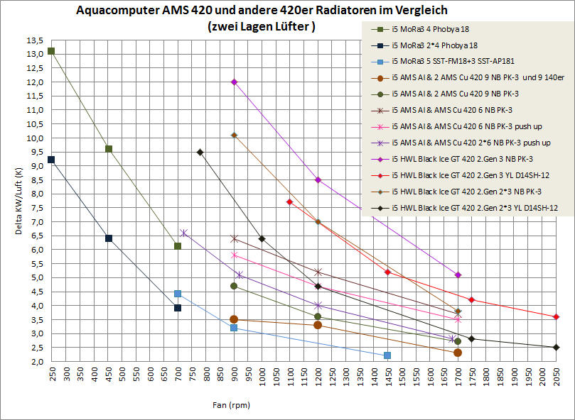

Bei den großen Radiatoren macht es nur Sinn eine Regelung durchzuführen, wenn der Delta KW/Luft Wert ehh groß ist, da nur dort große "Kühlgewinne" zu erzielen sind.
z.B. MoRa 3 4*180: bei 5 V 13 K, bei 12 V & 700 U/min 6 K Delta. Raumtemperaturschwankungen von 16 bis 40° C kanst Du damit nicht über Regelung wegpuffern.
Der beste Radiator kommt bei mir (aufgrund der schnellaufenden Lüfter) auf ein Delta von 2 K.
Daraus kannst Du die maximale Kühlwassertemperatur bei höchster Raumtemperatur errechnen und die daraus resultierenden CPU und GPU Temperaturen.
Wenn Dir das zu warm ist - nimm ne Kondensatorkühlung.Da läuft der Kompressor halt länger um die eingestellte Wassertemperatur zu erreichen. Oder kühle über einen Wärmetauscher das Kühlwasser mit kaltem Wasser aus der Leitung.
