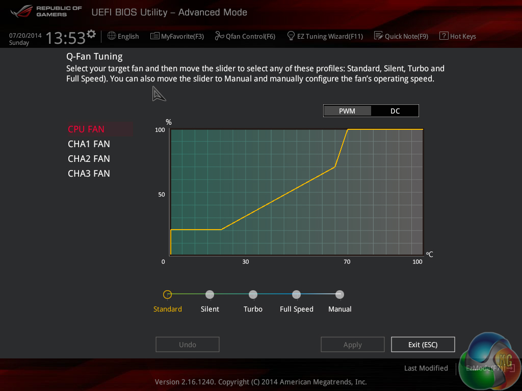

sieht das Q fan ungefähr so aus da steht doch PWM/DC oben rechts .
Und dann mal schauen was man unter manual einstellen kann ...
xxMuahdibxx schrieb:

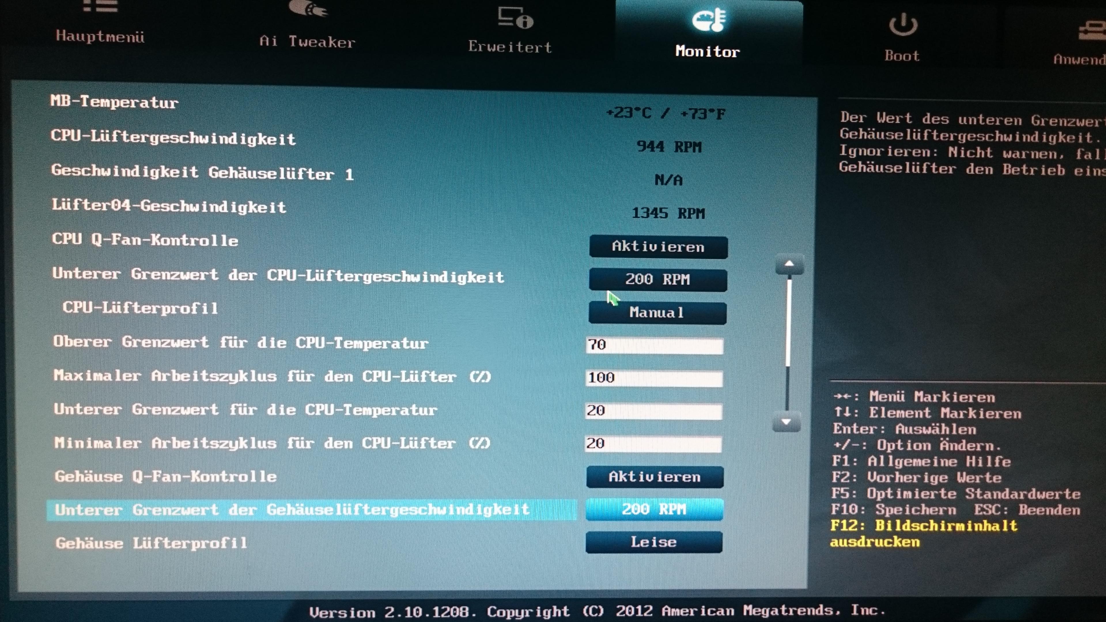

Ich kann leider keine AI SUite installieren, da ich WIndows 10 habe und mein Board offiziell Windows 10 nicht unterstützt.
So sieht es bei mir im Bios aus und der Lüfter verstellt sich nicht. Ich sehe wie gesagt keine Möglichkeit auf Voltage umzustellen.
tja wird nix andere übrig bleiben als neuer Lüfter oder halt mit den Ultra low noise adapter
Wie gesagt, schliess den an einen der Chassisplätze an. Die werden ohnehin via Voltage gesteuert. Ich hab auch ein P67er ASUS Board und konnte das entsprechend einstellen.
