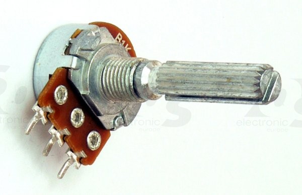

Hi,
ich würde gerne eine lüftersteuerung selber basten es muss auch nur für ein lüfter gehen. Der soll ein lüfter der für meine festplatten da ist kühlen und möglichst klein/wenig bauteile beinhalten. ich habe zwar anleitung gefunden aber diese sind in meinen augen viel zugroß (mehre lüfter + spielerei) und haben nicht so ein regler.

Frage zuerst: Hast Du bereits Lüfter, die Du steuern möchtest? Was für eine Variante bevorzugst Du? Pulsbreitenmodulation oder Spannungsteiler? (die meisten 4-pin-Lüfter sind PWM, 3-Pin Spannungsdifferenz)
Der "Regler" den Du da gezeigt hast, heißt übrigens Potentiometer bzw. verstellbarer Widerstand. Ein "Regler" ist es allerdings strenggenommen nicht.
Das Teil ist ein Poti (Potentiometer).
Durch drehen ändert sich der Widerstand.
Damit kann man die Spannung ändern, die am Poti abfällt und damit auch die am Lüfter.
Eigentlich reicht dir so ein Teil und ein paar Kabel.

Naja, aber nur ein Poti dazwischenklemmen ist auch nicht die beste Lösung.
Wenn dus billig und effektiv haben willst, dann würde ich fast vorschlagen so eine Mini-Platine mit einem Schaltregler zu kaufen, z.b. diese hier:
http://www.ebay.de/itm/1x-Step-down...17?pt=LH_DefaultDomain_77&hash=item565d3a66ad
An den Input einfach +12V geben, dann mit dem Potentiometer die Ausgangsspannung einstellen. Wegen dem Voltage Dropout des Reglers kannst du allerdings nicht die vollen 12V durchschalten, sondern hast so 1-1.5V Spannungsverlust. Du kannst also die Spannung zwischen 1.5V und 10.5-11V regeln.
So ein Schaltregler ist im Vergleich zum LM317 natürlich deutlich effektiver. Löten muss man auch nichts (außer die Anschlusskabel, gibt aber auch Platinen die Steckverbinder haben).
edit:// Hier sogar mit Anschlussterminals und LED-Spannungsanzeige:
http://www.ebay.de/itm/LM2596-DC-DC...01425?pt=Mess_Prüftechnik&hash=item20dbd7b931
Versand könnte aber 4-6 Wochen dauern ;)

Falls nur eine bestimmte Drehzahl fest eingestellt werden soll, würde auch ein entsprechend passender Widerstand reichen. Das wäre dann genau ein Bauteil ;). Zugegeben, man müsste die Last vorher in etwa bestimmen, damit der Widerstand nicht durchglüht/(zu) heiss wird.
Prinzipiell kann man das natürlich auch per Poti (s.o.) statt Widerstand machen.
