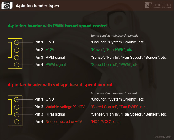

Da die Gehäuse-Lüftern aber einen 3-Pin Anschluss haben, werden sie über die Spannung am 2ten Pin gesteuert. Ob das Mainboard die Lüfter auch über die Spannung steuern kann steht im Handbuch. Bei neueren Mainboards kann oft umgeschaltet werden.

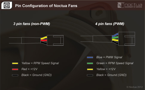

Lüfter-Anschluss:
Mainboard-Anschluss:
