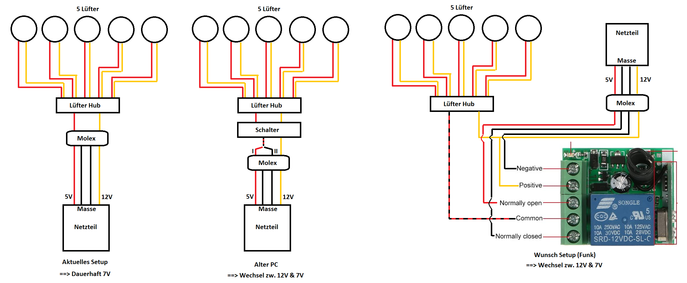

Im alten PC hatte ich mir eine kleine Lüftersteuerung selbst gebaut. Per 3 Wege Schalter (den ich hinten passend aus dem Gehäuse gucken lassen konnte) habe ich meine Lüfter einfach zwischen 7V und 12V hin- und herschalten können. Meistens liefen sie auf 7V, nur wenn es mal bissel wärmer wurde, habe ich sie auf 12V geschaltet.
Im aktuellen Gehäuse lässt sich leider kein Schalter nach außen legen. Daher laufen alle Lüfter aktuell fest auf 7V.
Mich würde jetzt interessieren, ließe sich der 3 Wege-Schalter über ein 12V Funkrelais realisieren? (Zum Beispiel sowas hier: https://www.amazon.de/OWSOO-Empfäng...eywords=funk+relais+12v&qid=1615064712&sr=8-5)
So wie ich mir das vorstelle, könnte ich dann per Fernbedienung das Relais entweder auf 5V oder Masse des Netzteils umschalten und somit die Lüfter dann entweder auf 7V oder 12V laufen lassen. Ich habe mal meine mächtigen Paint Skills ausgepackt und eine kleine Skizze gezaubert.
Bevor jetzt einige kommen und sagen "Wieso lässt du sie nicht übers Board steuern?" - Leider kann ich nur 2 Anschlüsse nutzen (der 3. liegt einfach super beschissen) und jeder Anschluss schafft leider nur 2 Lüfter laut Handbuch. Also hätte ich dann 1 Lüfter zu viel. Außerdem bastle ich gerne und eine Lüftersteuerung mit Frontblende kommt nicht in Frage. Hab nicht mal n Slot dafür.
Habe auch schon im Internet gesucht, finde aber einfach keinen ordentlichen (Funk-)Hub, der die Lüfter über Spannung regeln kann.
Falls da wer was gutes hat. Sowas gucke ich mir natürlich auch an. Ziel soll auf jeden Fall eine interne Steuerung sein, also nichts was man in welcher Art auch immer, nach außen legen muss.

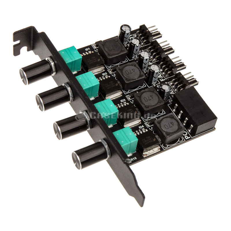

Auf der Platine habe ich die Möglichkeit 4 Lüfter anzuschließen. Leider einer zu wenig.
Jeder Kanal ist nun bis 1,65 Ampere belastbar. Neben drei 3-Pin steht dabei ein 4-Pin PWM Anschluss (alternativ für 3-Pin nutzbar) zur Verfügung, sodass auch entsprechende Lüfter angesteuert werden können. Mit dem zusätzlich verfügbaren Poweradjust 2 können sechs zusätzliche Lüfter angeschlossen werden.
Da aber jeder Anschluss mit 1,65A belastbar ist, könnte ich doch theoretisch auch einfach n Y-Kabel nutzen. 2 Lüfter kommen bei 12V nie an die 1,65A - die liegen glaube so bei 0,8-1A.
