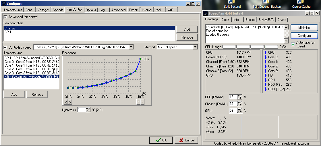

probier mal die neueste 4.44 beta 2, mit der neuen funktion "fan control" kannst du profile wie in afterburner oder precision für jede temp erstellen und damit einzelne ausgänge regeln, auch mehrere temps auf den gleichen ausgang - G E N I A L , jetzt brauch ich nie eine hadware-lüftersteuerung
mit dieser option ist dein vorhaben
Ich möchte lediglich sagen, dass der Lüfter im Normalfall auf 80% Leistung, ab 45° im Core 1 oder Core 2 auf 90% und bei Temps über 52° auf 100% laufen soll.
ein kinderspiel

warum speedfan - ein bild sagt mehr :)
die kurve hab ich von hand in der cfg erstell, für alle anderen temps kopiert und in speedfan die temperaturen dazu angepasst. wie gesagt, hardware lüftersteuerung wird keiner mehr benötigen bei dem speedfan läuft
