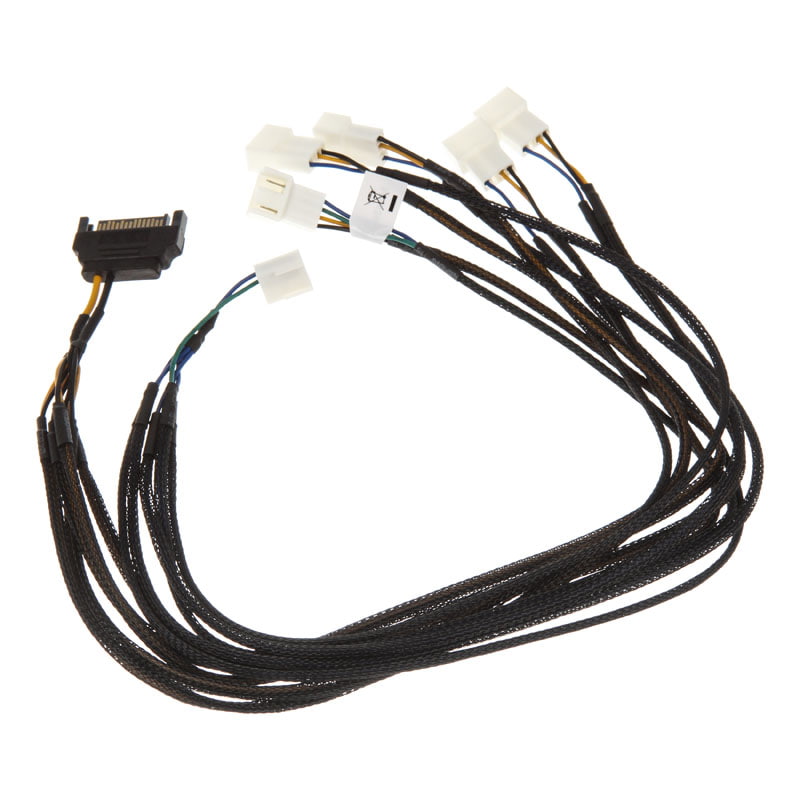

Ich hab mir 2 PWM Y-Adapter (1x PWM, 1xSata auf 5x PWM) geholt und mein Kabelmanagment mal zu verbessern. Passt alles, sieht nun von vorne auch Cleaner aus. Jetzt habe ich nur das Problem, das sich nicht alle Lüfter über FanControl steuern lassen. Die ersten 5 gehen reibungslos. Bei den anderen 5 werden nur 2 von 5 erkannt. Steck ich ich diese auf einen anderen 4-Pin am MB wird sogar nur einer erkannt. Evtl. hatte bereits ja jemand schon ähnliche Erfahrungen und könnte sie hier preis geben. Möchte nämlich alle Lüfter so einstellen, das sie im Idle stehen, was bei mir übers BIOS nicht möglich ist.
Dann zeig das Teil mal. Link zum Produkt bitte.
Wie es @whats4 schon schrieb:
Diese Splitter leiten / teilen das eine "Eingangssignal" den anderen Headern des Splitters mit. Physisch bleibt das ein Header (1 Lüfter), mit dem du die anderen Lüfter dann "gleich" steuern kannst, also die 5 Lüfter am Splitter verhalten sich dann alle gleich.
mit dem pwm splittern kannst du einzelne lüfter ned steuern, weil du mit 2 pwm splittern zwei gruppen draus machst.
und von jeder gruppe ist einer, dessen signal gemessen und der gesteuert wird.
die anderen am selben splitter laufen als slave mit.
und weil fünfe gleich behandelt werden, ist es sinnvoll, wenn sich die so ähnlich wie geht verhalten.
d.h. am besten baugleiche propeller innerhalb einer gruppe. zumindest spezifikationsgleiche.
ergo bezweifle ich, daß du die einzeln ansteuern kannst.
weil wenn, ist das kein pwm splitter, sondern ein ausgewachsener pwm controller, und der hätte einen usb o.ä., weil irgendwie müssen die daten ja in den pc, irgenwie müßte der controller mit dem bs kommunizieren.
irgendwas stimmt da ned.
ein splitter vermehrt keine anschlüsse. eins auf fünf macht einen, und seine vier klone.
ok: das ist ein simpler 08/15 splitter. zwei splitter, zwei gruppen. ende.
ich schrieb das, bevor der link da war. bzw der link kam während ich das schrieb.

Das ist laut Bild nur ein reiner Kabeladapter. Miss doch Mal mit einem Multimeter den Durchgang der einzelnen Kabel.
Reaktionen: Nickitos
Auch schon versucht, keinerlei unterschiede. Immer so etwa 0.95A - 1.05A drauf..
Nee....du sollst nicht den Strom oder die Spannung messen. Wenn nichts ankommt dann drehen sie doch nicht, das siehst du doch sofort. Der Strom kommt über den Satastecker.
Miss bitte den Durchgang der Leitung für das PWM- und Drehzahlsignal vom Stecker des Mainboards zu allen 5 Steckern für die Lüfter.
Ich glaube du hast die PWM Steuerung nicht verstanden. Die Spannung bleibt immer konstant 12V und die Stromstärke sollte von der Anzahl und Art der Lüfter abhänig sein. Diese beiden Werte werden nicht geregelt. Das siehst du bei deinem Adapter schon daran , dass die beiden Stromkabel (gelb und schwarz) vom Satastecker, der direkt vom Netzteil kommt, gespeist werden.

Die, die sich nicht steuern lassen, laufen eben dauerhaft auf 100%, was mich ja daran echt ärgert. Würde ich die 5 noch dazu bekommen, erst nach meiner kurve anzufahren, wäre der PC quasi im Idle lautlos :D Das ist ja auch mein Ziel...
Hast du das blaue Kabel vom Mainboardstecker zu den 5 Lüftersteckern auf Durchgang geprüft?
Das ist ein Zeichen dafür, dass das PWM Signal nicht bei allen Lüftern ankommt.
