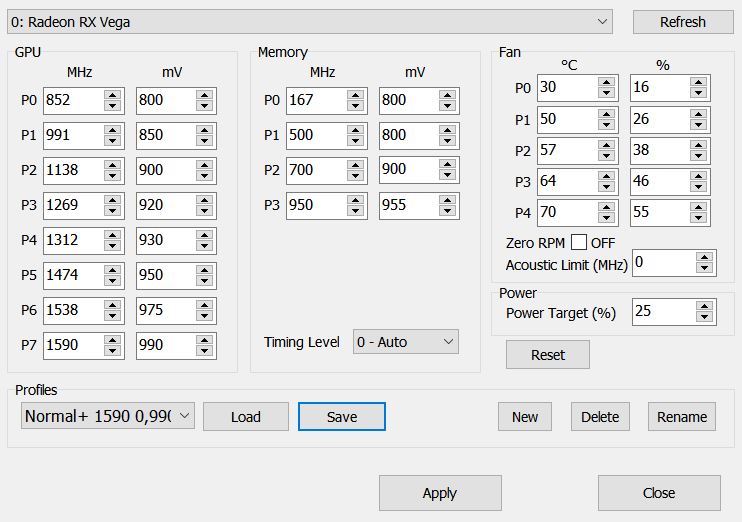

Puh, war ein wenig aufwändiger, als gedacht bzw. vorgenommen.
Unter Windows bin ich nun bei folgenden Werten gelandet. Gerade der Tellastbereich ist aber nicht vollständig getestet!
809385
Soviel auch zum Thema "Ich lass den HBM lieber niedriger laufen, bringt eh nix". Was soll ich sagen, lief soweit ich getestet habe stabil...

Hi zusammen,
leider war ich im Urlaub und konnte deswegen nichts an meiner Puls testen.
Werde eure Werte die Tage mal bei mir testen und schauen was meine GK dazu sagt.
@Kani Bei mir ist "The Division 2" auch der Ultimative Test. Die Settings laufen in 3dMark, FurMark und bei Spielen stabil und bei The Divison 2 kommt es gelegentlich zu fehlern. Anscheinend schafft es nur The Division 2 die kompletten Möglichkeiten der Karte zu nutzen :P
Werde mal nicht uv und dazu noch uc. Wenn dann der Fehler auftritt liegt es am Spiel (=
Reaktionen: micha`

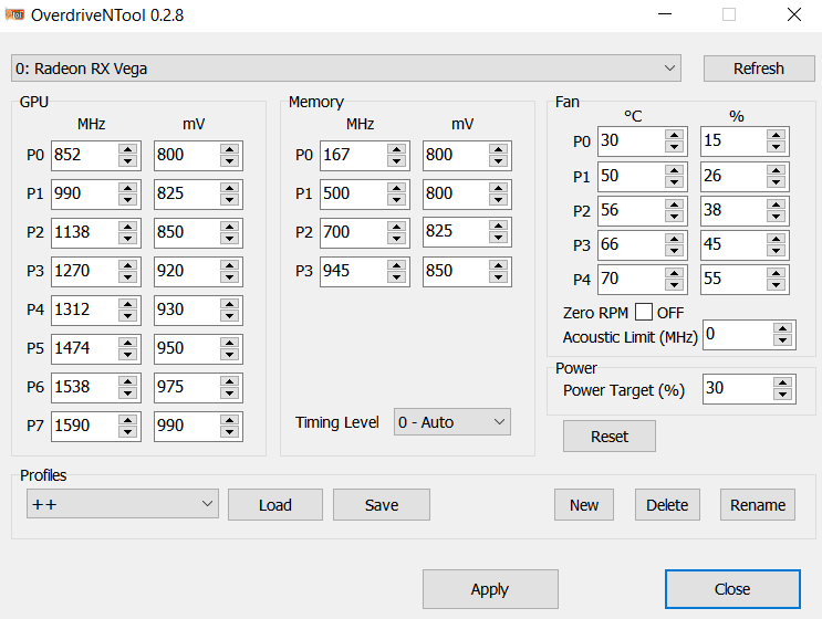

Hello,
hatte heute etwas Zeit um die Daten bei meiner GK zu testen.
Benutze nun auch Overdrive, kleines feines Tool. Die "langsame" Drehzahlanpassung gefällt mir super.
Anbei meine stabilen Werte für den Alltag.
810863
Auch "TheDivision 2" sicher :P
Wobei ich dazu sagen muss, dass ich die eingestellten Spannungen nicht erreiche. Glaube mein Netzteil ist zu schwach oder zu alt. Wenn ich wie oben zu sehen ist 990 mV einstelle bekommt die Karte nach GPU-Z nur 0,95V usw. Also bei 1050mV wird mir ca. 1V angezeigt.
(alle Temp.-Angaben bei geschlossenem Gehäuse)
Mit den oben gezeigten Werten bleibt die Karte beim Stresstest (FurMark) knapp unter 80°C. Wobei der Speicher und Hotspot diese Temperaturen erreichen.
Beim Spielen taktet die Karte mit ca. 1520 MHz und läuft bei GPU ca. 60°C; Speicher 65°C mit ca. 1580 RPM.
The Division 2 ist nochmal ein Sonderfall... :freak: es ist bisher das einzige Spiel in meiner Sammlung, welches die Ressourcen der GK so gut nutzt.
Hier erreicht die GPU gelegentlich die 64°C und der Speicher 69°C. Wobei die Lüfter dann auf 1800 RPM schaltet und es zeitnah kühler wird.
Hat jemand einen Tipp wie ich den RPM Übergang bei 64°C besser gestalten kann?
Hätte da gerne noch eine "Zwischenstufe", z.B. ab 60°C 1700 RPM.
Wobei das nur Luxusprobleme sind (=
@Kani Hast du nun stabile Werte für dich gefunden?
Das dein Speicher "nur" 930 MHz macht kann an dem uv vom selbigen liegen.
Meiner macht auch nur 950 MHz, wenn ich die Speicherspannung auf 955 mV erhöhe (950 mV ist der Normalwert)
Dass bei eingestellten 990 mV "nur" 956 mV bei der Graka ankommen ist normal. Dieser negative 50 mV Offset entspricht den Spezifikationen.
Habe nebenbei die selben Spannungen und Taktraten für P6 und P7, wie in deinem Screenshot :D.
Die Spannung, die unter dem Speicherfeld eingetragen werden können sind leider keineswegs die Versorgungsspannungen des HBM-Speichers.
Der beträgt bei einer Vega 56 immer 1,25V und bei einer Vega 64 immer 1,35V.
Deswegen wird auch gerne ein Vega 64 BIOS auf eine passende Vega 56 geflasht, dadurch erhält man ein höheres Powertarget und eben eine höhere Speicherversorgungsspannung (zusätzliche Shadereinheiten lassen sich nicht freischalten).
Habe noch keine gute Erklärung dafür gefunden, aber die unter P3 bei Memory eingetragene Spannung ist die Mindestspannung, mit der die GPU versorgt wird (unter bestimmten Szenarien...)
Alles was ich dazu durch testen herausgefunden habe ist, dass es eine gewisse Koppelung (die ich nicht genau reproduzieren oder quantifizieren konnte!) der Powerstates gibt.
Wird die GPU ein wenig belastet geht auch sofort der Speichertakt hoch und der Verbrauch steigt.
Um das zu vermeiden habe ich diese Spannungswerte beim Speicher eingetragen. Eigentlich sollte es keinen Einfluss auf die Taktbarkeit des HBM haben, wenn ich dort unter P3 nur 850 mV eingestellt habe. Werde ich aber mal ausprobieren.
Edit:
Ach Mist, vergessen...
Beginne doch bei der Lüftersteuerung mit 50°, statt mit 30°. Damit gewinnst du einen weiteren Zwischenschritt, den du bei höheren Temperaturen verwenden kannst.
Grundsätzlich hast du aber auf jeden Fall noch Reserve, 60°C sind schon recht kühl (bzw. laut ;)).

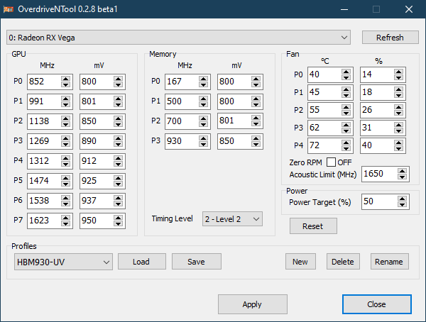

So... habe dann mal getestet.
Und wenn man das OverdrivNTool richtig benutzt dann klappt es auch :D
812635
Das ist nun Stand der Dinge.
Wobei die mV Änderungen beim Memory gefühlt keinen Einfluß haben.
Überlege noch p0 auf 750 mV zu ändern. Da lief die Karte mit den "normalen" Einstellungen auch.
Habe jedoch noch 2 Fragen:
1. Ist bei euch auch so eine Große Differenz zwischen GPU und Speichertemperatur? Bei mir beträgt diese ca. 15°C. GPUca. 66°C und Speicher & Hotspot ca. 81°C (Temps. werden nur mit FurMark erreicht, nicht bei normaler Nutzung / Gaming)
2. Timing Level. Kann man da etwas besseres "aussuchen"?
