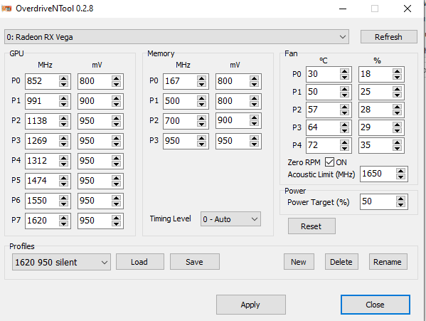

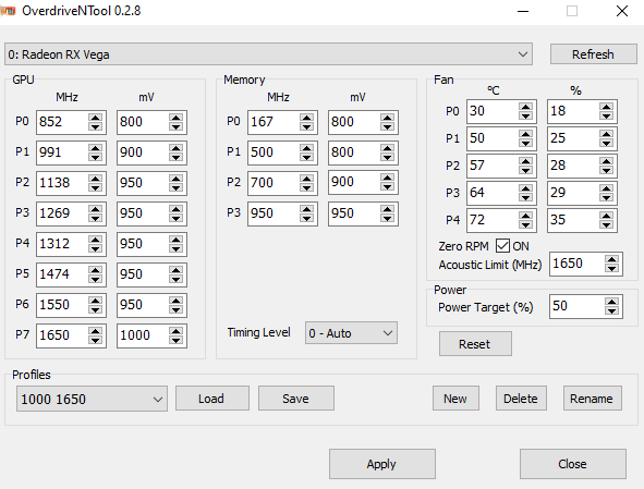

Ich habe nochmal ein bisschen rumprobiert und bin jetzt bei zwei Profilen gelandet:
1. Das hier ist jetzt mein "silent" Profil. Damit hab ich bei Vollast etwa 1550 MHz und die Karte bleibt bei um die 35% und ca. 62°-65°.

2. Das wäre das zweite Profil, welches etwas höher taktet, dafür aber auch wärmer wird. In Zahlen: boosted auf etwas über 1600MHz, wird aber um die 5-7° Grad wärmer als das "silent" Profil.
808512
Musst mal schauen, ob das direkt so für dich passt. Ich glaube kaum, dass ich einen "golden chip" bekommen habe, daher solltest du die wahrscheinlich übernehmen können. Ich weiß noch nicht welches Profil ich dann dauerhaft nehmen werde, werde einfach beide jeweils eine Woche nutzen und dann entscheiden, tendiere aber zum 1., leiseren Profil.
Finde das Tool übrigens optimal. Es beißt sich weder mit dem Treiber, noch mit dem MSI Afterburner. Ein mal geladen bleiben die Settings so stehen, auch nach einem Neustart (außer der Treiber stürzt ab und setzt wieder alles auf standard).
Viel Erfolg!
Grüße
Micha
Das sind schon ziemlich gute Werte für eine Vega 56!
Sofern du kein V64 BIOS geflasht hast sind alleine die 950 MHz HBM-Takt schon amtlich.
Dazu noch die vergleichsweise hohen (realen) Taktraten bei "nur" 950mV: Sauber!
Als Krönung noch erstaunlich kühl (sicherlich auch bedingt durch die geringe mögliche Versorgungsspannung).
Was mich ein wenig wundert sind die Spannungswerte für P2-P6. Hab bisher die Erfahrung gemacht, dass die Karte es nicht ausstehen kann, wenn dort die jeweils gleichen Werte eingetragen sind.
Zum Teil funktionieren dann keine Taktwechsel mehr, oder die Performance ist im Keller, trotz angezeigter hoher Taktraten.
Das war zumindest der Konsens als ich mich näher damit befasst habe (kurz nachdem ich die Karte gekauft habe).
Muss ich jetzt mal ausprobieren. ;)
Hi,
also bei mir hat das keinen offensichtlichen (negativen) Einfluss, wenn ich überall die gleiche Spannung eintrage. Vielleicht wurde das mittlerweile mittels Treiberupdate gefixt. Aber ich werds morgen nochmal gegentesten, danke für den Hinweis.
Die Performance hab ich immer mit unterschiedlichen Benches (hauptsächlich Firestrike und Time Spy) und meinen üblichen Games überprüft. Da ich Samsung Speicher hab, habe ich die 950 beim Speicher für relativ normal erachtet - ich habe da durchaus Ergebnisse mit 1000MHz und mehr gesehen. Die bekomme ich aber auf keinen Fall hin, ab etwa 975MHz bekomme ich hin und wieder Farbblitzer und bei 1000MHz crasht sie ziemlich direkt.
1700MHz realen Takt bekomme ich übrigens auch mit der Brechstange auf keinen Fall hin, da crasht mir die Karte immer - egal bei welcher Spannung und wie hoch das PL ist.
V64 Bios werde ich nicht flashen. Auch wenn ich das sicher hinbekommen würde, wäre nicht die erste Karte und mit Dual Bios ist der flashprozess auch wenig risikobehaftet, hab ich da nicht so lust drauf weil es eben kein wirklich passendes Bios zu dem kleinen PCB gibt. In irgendeinem englischen Forum hab ich auch gelesen, dass einem 2 oder 3 Elkos geplatzt sind, nachdem er das 64er Bios geflashed hat und es offensichtlich etwas mit dem Powerlimit zu weit getrieben hat.
Hab mich mal hingesetzt und die Nacht äh, späten Abend, noch ein bissle getestet.
Meine V56 Pulse hat laut GPU-Z auch Samsungspeicher, steigt aber reproduzierbar bei HBM Taktraten von 925-935 MHz aus (je nach Spiel/Benchmark). Ich seh für den Bruchteil einer Sekunde die Bildfehler (kleine lustigfarbene Blöckchen), da wird das Bild auch schon schwarz und der Grakatreiber resettet.
Der höchste stabile Wert sind 915 MHz, das macht aber im Vergleich zu z.B. 900 MHz 0,000% aus, von daher lass ich sie bei 900 laufen (lieber ein bisschen Reserve, wenn es mal wieder so schön warm wird...🥵) und gut ist.
Hab auch keine negativen Einflüsse finden können, wenn P2-P6/7 jeweils mit der gleichen Spannung versorgt wird. Ein Nachteil könnte es beispielsweise bei Teillastszenarien (z.B. GPU beschleunigte Videos, oder Games, die man mit Vsync oder Framelimiter beschränkt, weil volle Pulle nicht notwendig ist) geben, denn dort wird dann mit zu viel Spannung gearbeitet, als nötig, was Temperatur, Verbrauch und Lautstärke erhöhen kann.
