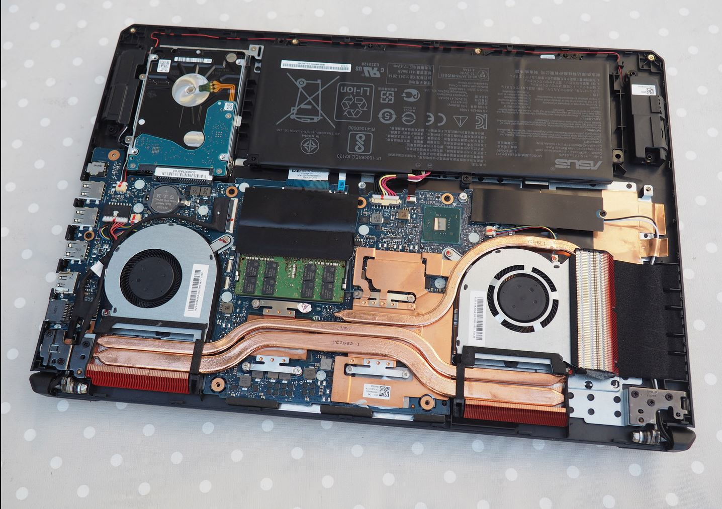

Sorry aber wenn ich nach dem Noty google und dieses Bild finde:
Ist doch jedem klar dass das hier mit normalen Lüftern nix werden kann. Das sind proprietäre Lüfter für entweder genau dieses Notebook oder für eine Serie die nur da verbaut werden.
